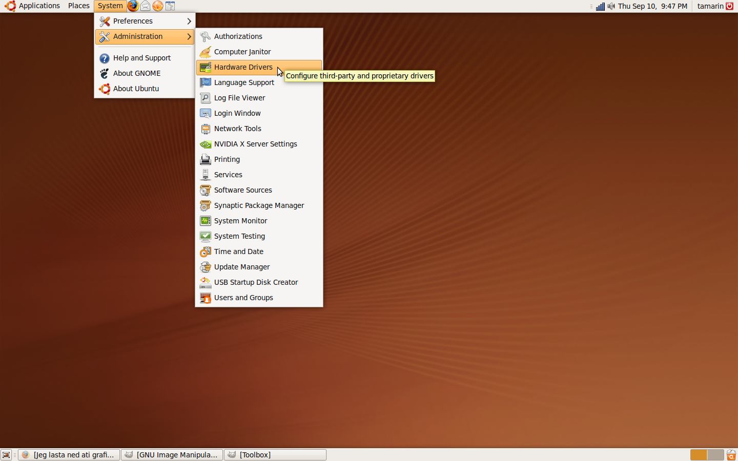

Under System -> Administrasjon har du mest sannsynlig et valg som heter Hardware Drivers (eller noe liknende på norsk). Der finner den driver til skjermkortet og installerer den automatisk for deg.

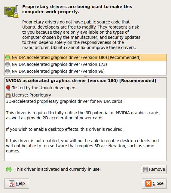

Linux er forsovidt brukervennlig det, men hardware-produsenter er kanskje ikke like Linux-vennlige, som igjen går ut over de som ønsker å bruke Linux. ATI er heller ikke de som har best rykte på seg når det gjelder drivere til Linux. Når vi snakker om brukervennligheten vil det å installere drivere i Mint og Ubuntu være følgende prosess.
Man leter seg frem til programmet som tar seg av propriære drivere som ikke følger med, som regel er dette stort sett kun til visse skjermkort da Linux stort sett inneholder det man trenger av drivere ellers:
Hos meg er det kun drivere til skjermkortet som mangler, man huker bare av på hvilken utgave av driveren man vil bruke, og klikker activate. Om man senere ønsker å deaktivere en driver, klikker man bare remove:
