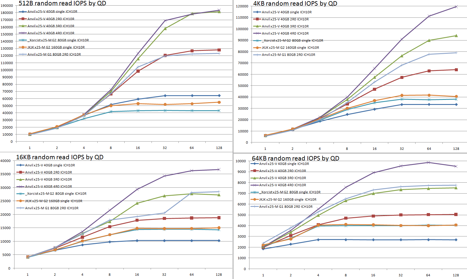

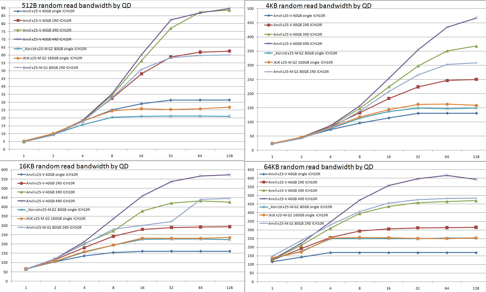

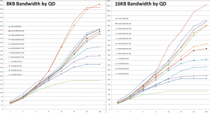

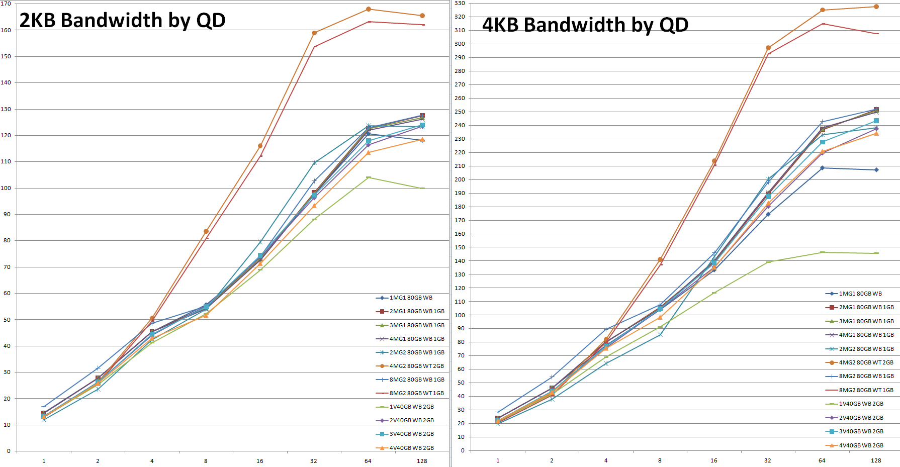

Nye grafer:
x25-V vs x25-M single og RAID på ICH10R. Fikset tilfeldige drops.

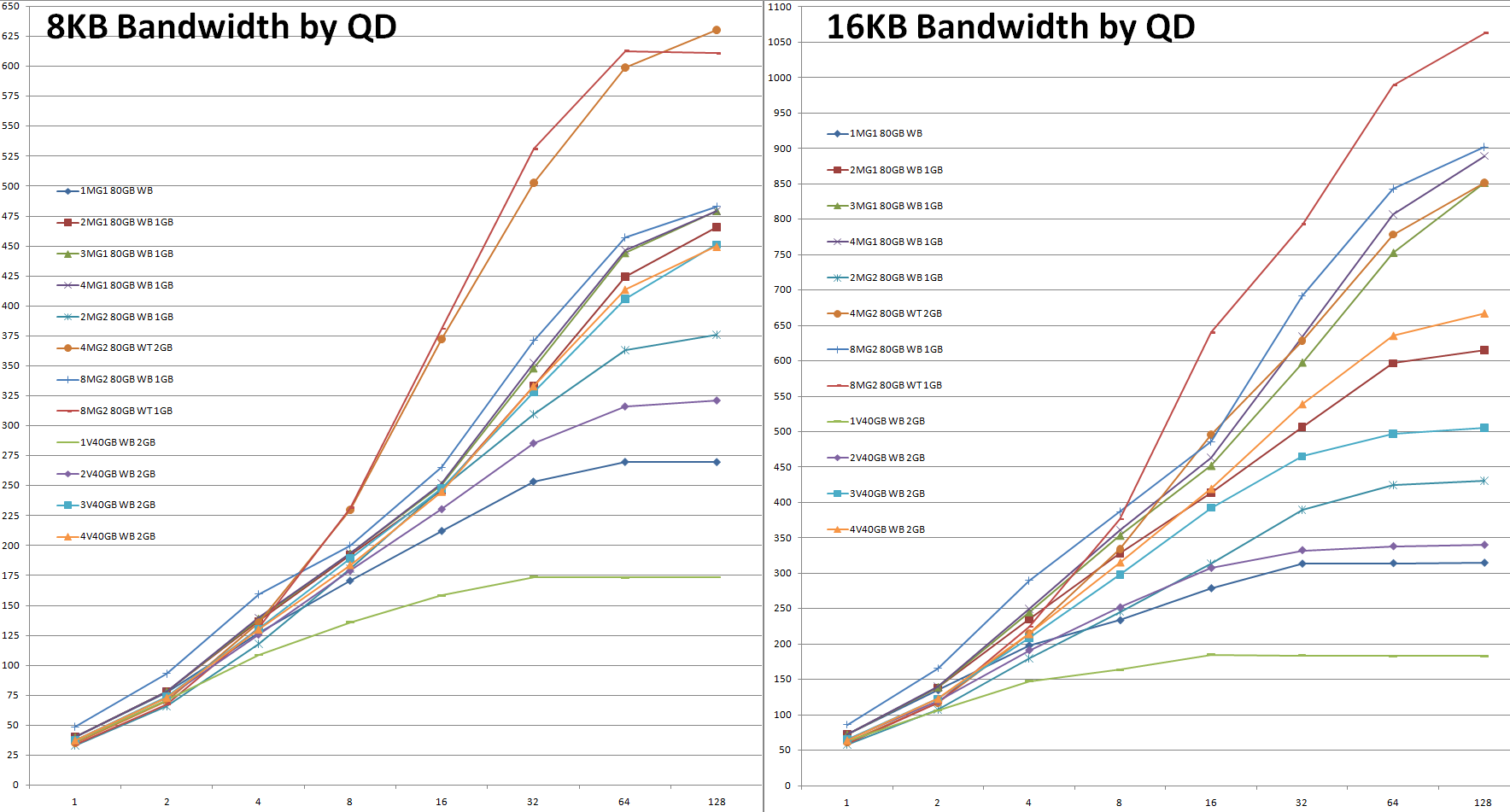

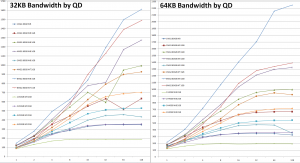

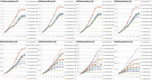

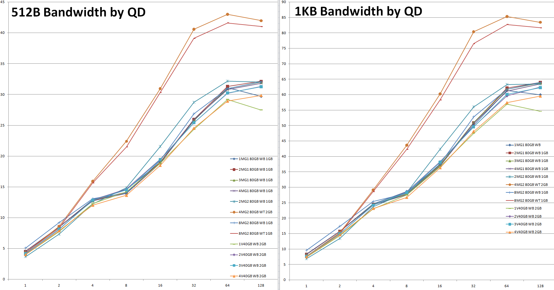

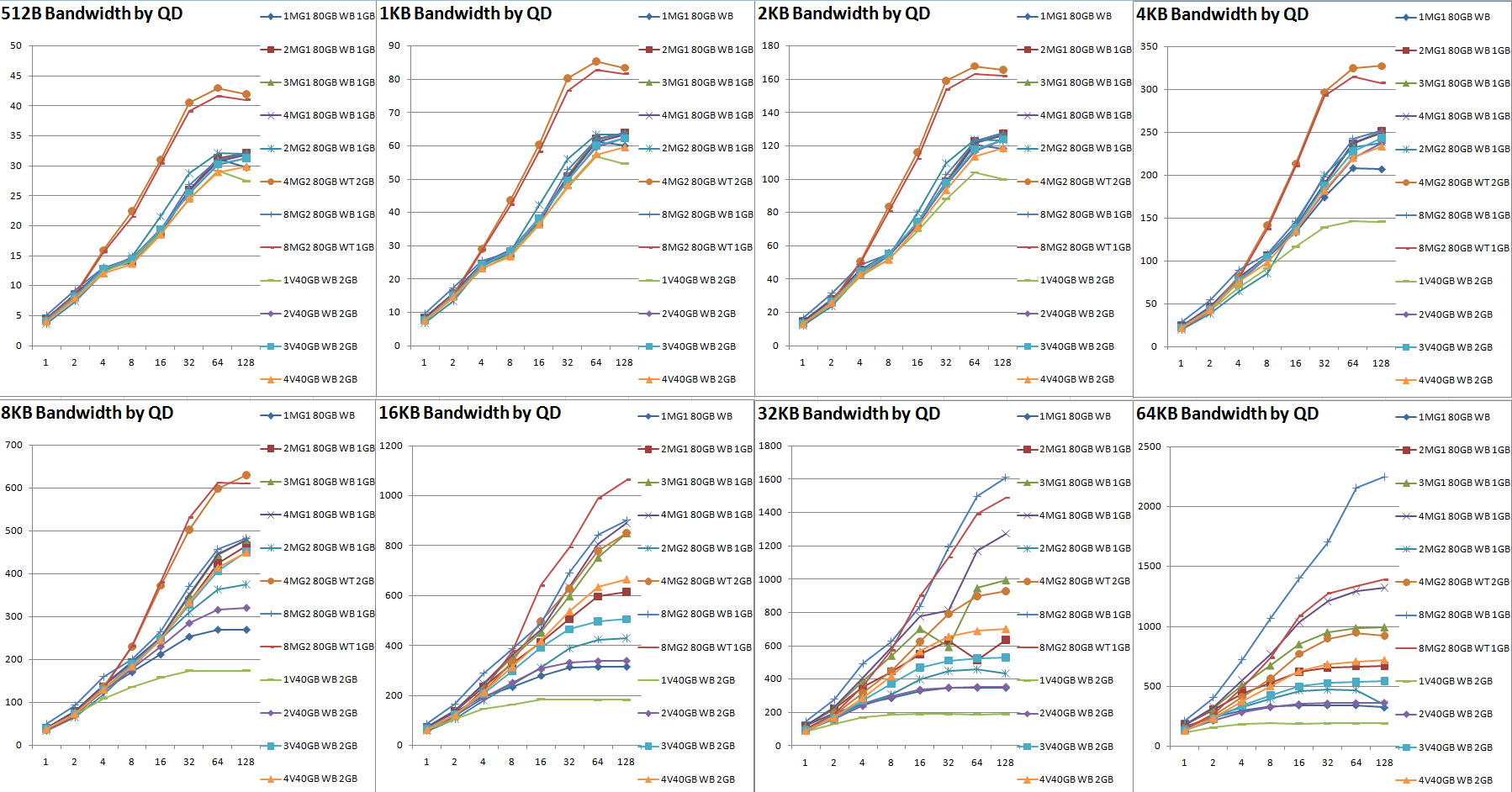

Og så noe nytt, grafer for 12 oppsett på LSI 9260. Her er en SS med grafene for alle 8 BS klemt inn. Har bare laget for bandwidth foreløpig.
Write Through ser ut til å dominere 0,5KB-8KB, gjevnt mellom WB og WT på 16KB, og 32-64KB dominerer Write Back.
Jeg har veldig lyst på 4R0 x25-V med WT også, jeg har mistanke om at det vil legge seg veldig høyt i 0,5KB-8KB sjiktet, og muligens også 16KB.

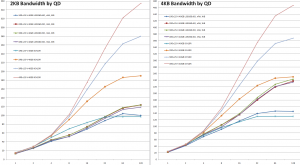

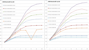

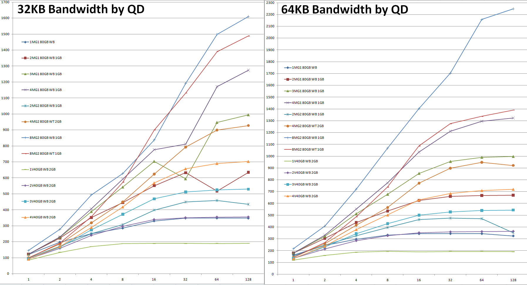

Her er grafene for anvils LSI 9260-8i x25- V&M blåst opp, Båndbredde.
Ganske god skalering her, og 2250MB/s er ikke dårlig ved 64KB random read med 128KB stripe.
Så da var Anvil med i 2GB/s klubben :p

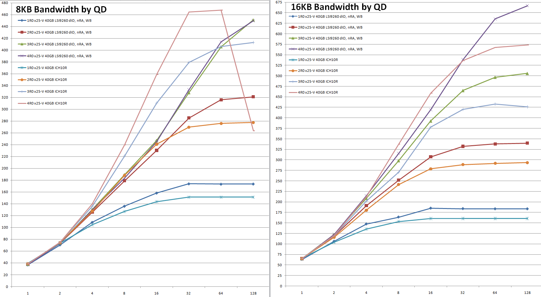

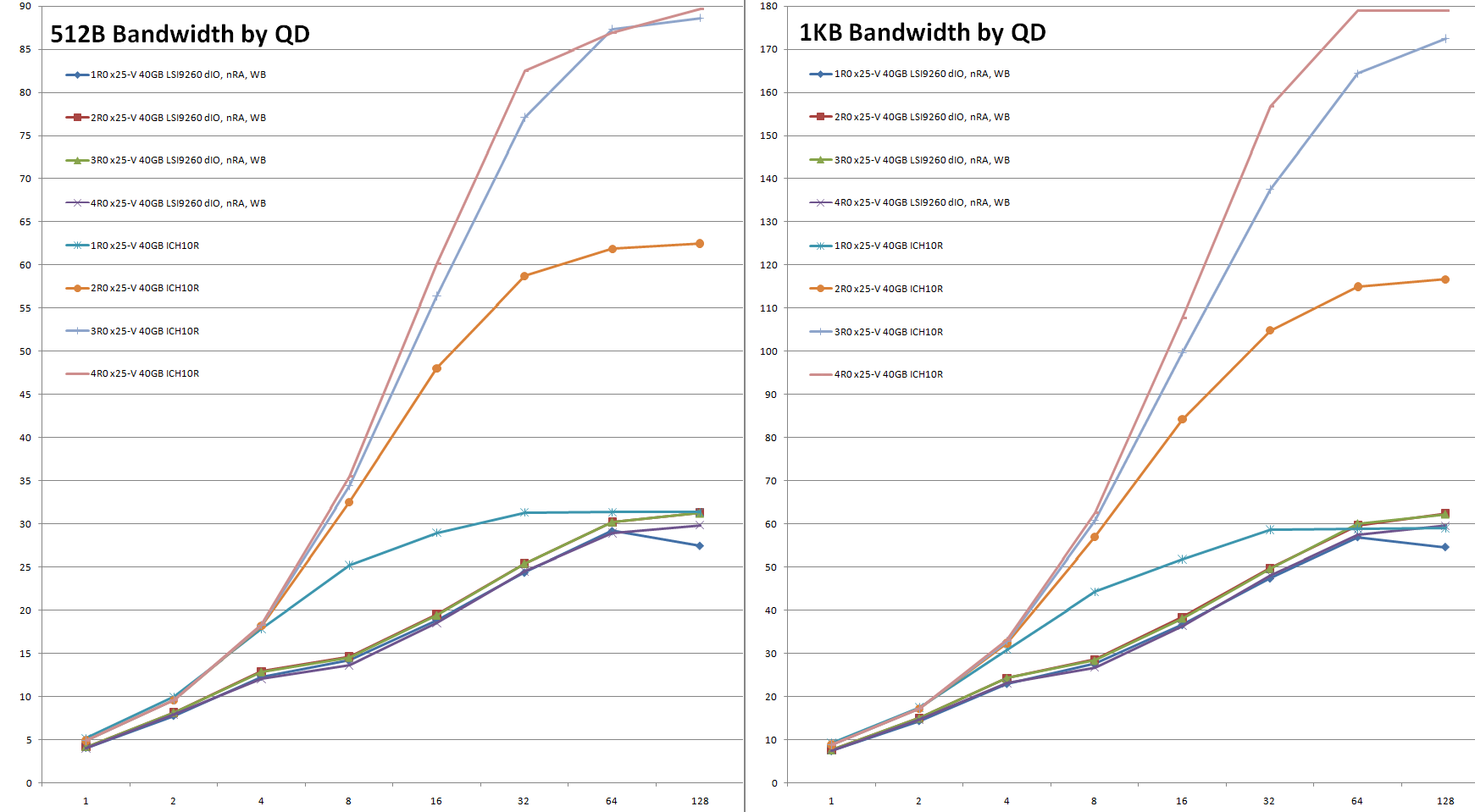

Neste som kommer er 1-4 x25-V fra ICH10R vs LSI 9260.
Endret av GullLars

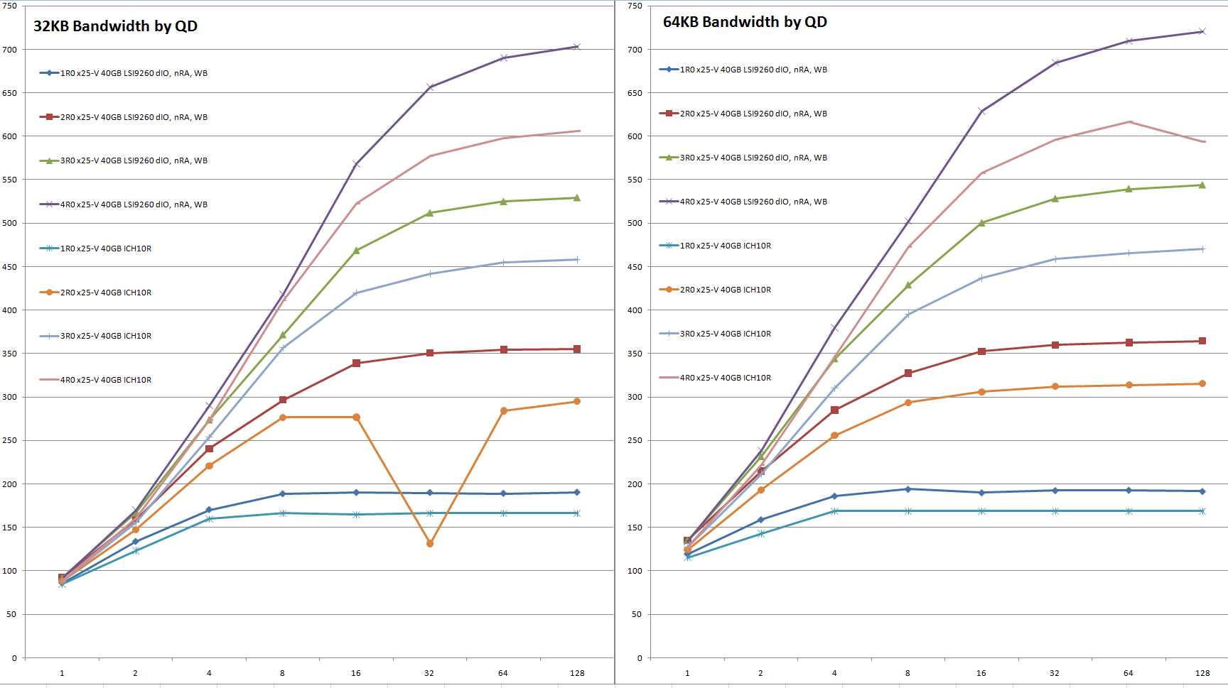

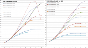

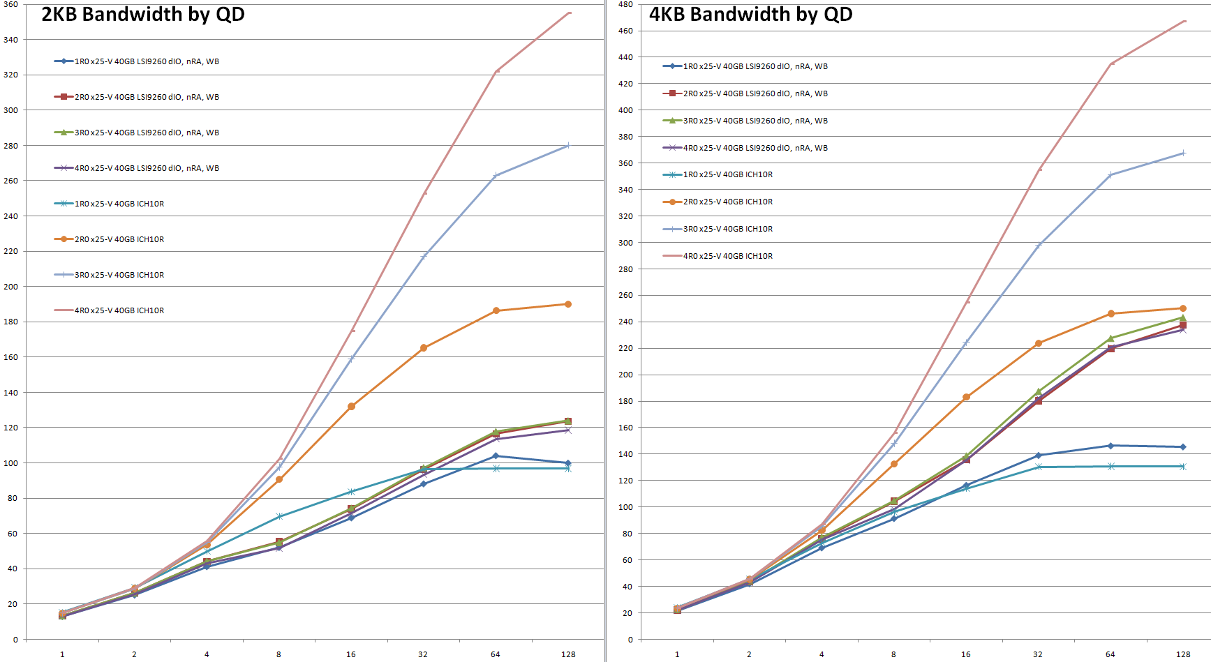

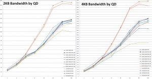

Fler grafer, denne gangen 1-4 x25-V, ICH10R vs LSI 9260. Disse er båndbredde.

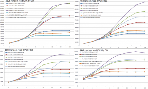

Jeg har IOPS klare også, men poster ikke det akkurat nå.
Det ser ut som skaleringen av 4R0 på ICH10R nærmest møter en vegg mellom 4KB og 8KB. Det er også noen dropps her og der som jeg nevnte tidligere.
