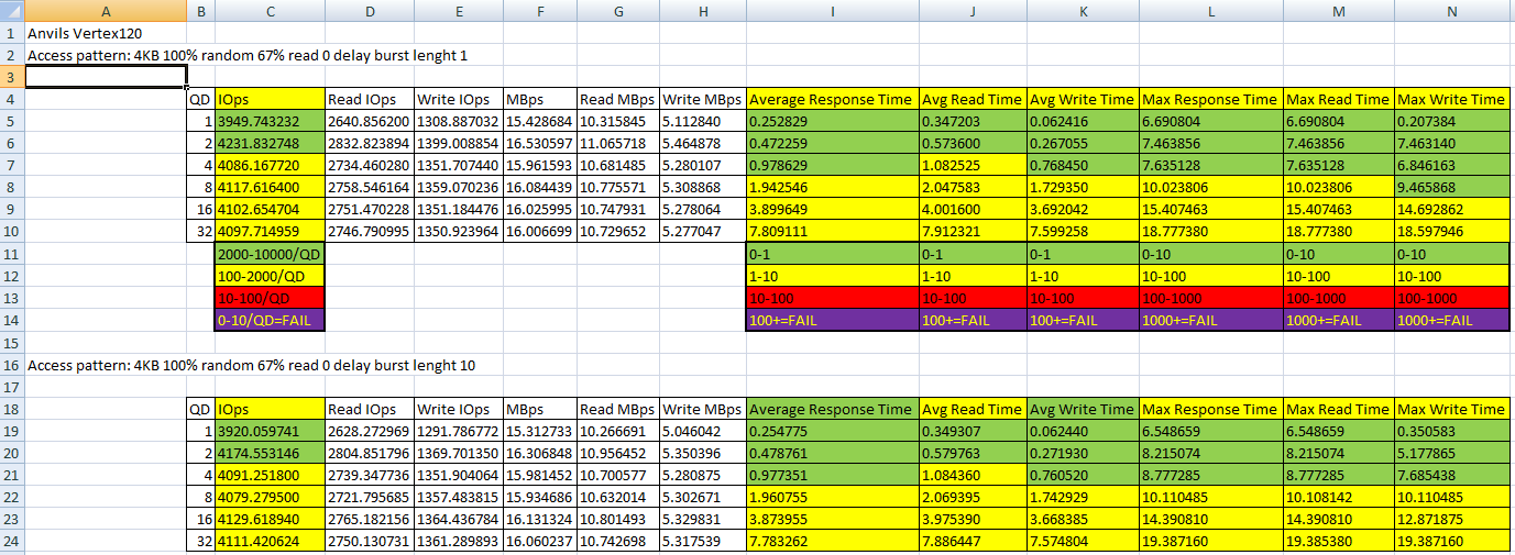

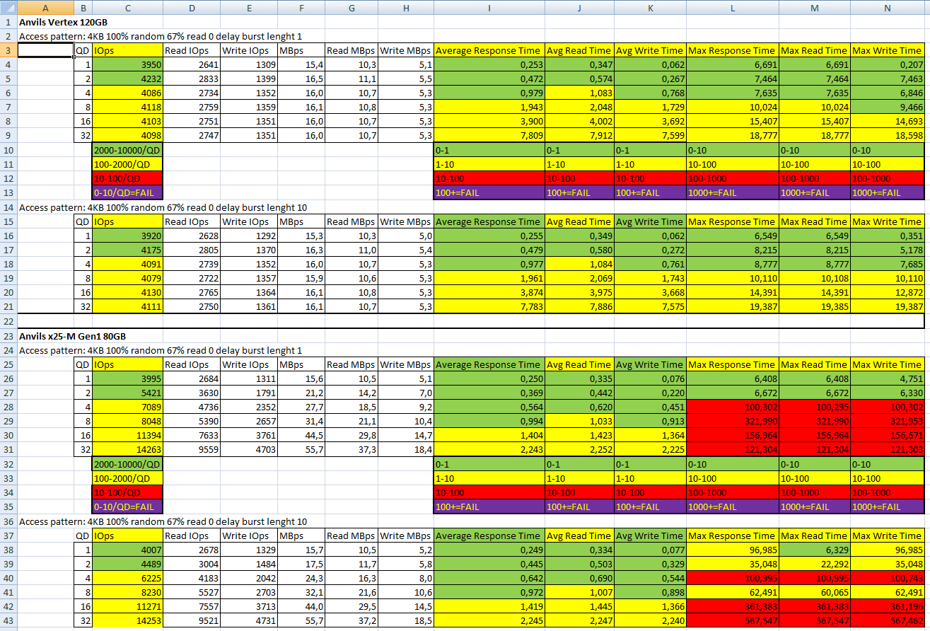

GullLars Skrevet 28. januar 2010 Skrevet 28. januar 2010 (endret) Her er tilsvarende tabell til det jeg postet for x25-M på forgie side for Vertex120: Grafer og sammenligninger kommer EDIT: begge tabellene i et bilde. Jeg gjetter at max accesstime saken er en av sakene Intel har fikset fra Gen1 til Gen2... EDIT2: tabellen av begge sammenlignet oppdatert med mer lesevennlig formatering av tallene og , i stedet for . Endret 28. januar 2010 av GullLars

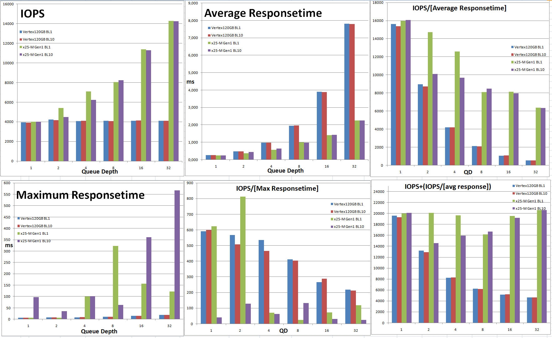

GullLars Skrevet 28. januar 2010 Skrevet 28. januar 2010 Her kommer grafer: Intel x25-M Gen1 ser ut til å ha et problem med max responsetime. Burst Lenght ser ut til å ha lite å si når man ikke har noe delay mellom bursts. Forskjellene faller inn under normale avvik fra serie til serie i de aller fleste tilfellene.

Anv Skrevet 28. januar 2010 Skrevet 28. januar 2010 Max responstid øker i relasjon til QD og det kan vel være naturlig i og med at iops også stiger på Intel'en. At den ikke stiger på Vertexen skyldes at den heller ikke øker i iops. (den stiger på Vertex men så lite at det er ubetydelig) Til gjengjeld øker avg responstime på Vertex kraftig i forhold til Intel. Det er en del merkelig med dette, spesielt med at Vertex er helt "flat" og ikke viser antydning til å øke med QD.

GullLars Skrevet 28. januar 2010 Skrevet 28. januar 2010 (endret) Dette har jeg vært inne på før, men her kommer sammendraget for vertex vs x25-M: Vertex har 4 flash-kanaler og når full mettningsgrad på disse ved QD=5, fra dette punktet og videre øker ikke IOPS. Siden IOPS = (1/[average accesstime])*QD vil average accesstime dobles for vertex hver gang QD dobles over 4. Intel x25-M har 10 flash-kanaler og når nær mettning ved QD 10 (for 4KB random 100%les) men skalerer litt videre. Intel vil da litt under doble average accesstime hver gang QD dobles over 10. Max accesstime er forårsaket av at minst ÈN (men ikke nødvendigvis fler) forespørsel har brukt lang tid fra den ble plassert i køen til den ble besvart, dette kan ha fler årsaker. De mest normale er: 1. SSDen møter en blokkerende skriv eller slett operajon på en kanal så den ikke kan lese derfra, og alle forespørsler som skal dit får en spike i accesstime, skjer dette fler ganger vil leseforespørslene bakerst i køen kunne få høy accesstime. 2. SSDens NCQ-motor behandler en forespørsler dårlig og plukker bare andre forespørsler som skal til samme kanal så den blir stående i kø lenge. 3. Cache/buffer flushing pauser alle forespørsler til det som skal skrives er på plass. EDIT: Jeg holder på å kjøre IOmeter configen jeg har postet på laptoppen min som har en 30GB vertex. Endret 28. januar 2010 av GullLars
Anv Skrevet 28. januar 2010 Skrevet 28. januar 2010 Det er forsåvidt et greit regnestykke men det forklarer ikke hvorfor Vertex ikke skalerer og at den heller ikke gir spikes i max aksesstid. Det virker som den er mettet ved QD1. At Intel har noen uregelmessigheter synes jeg er greit nok sålenge den øker i iops. Skal kjøre den etterpå på Vertex, driver og lager til Random read med QD1-64 for 16K,32K,64K,128K og 512K. Kjedelige saker når iops er uendret fra 4 og oppover.
