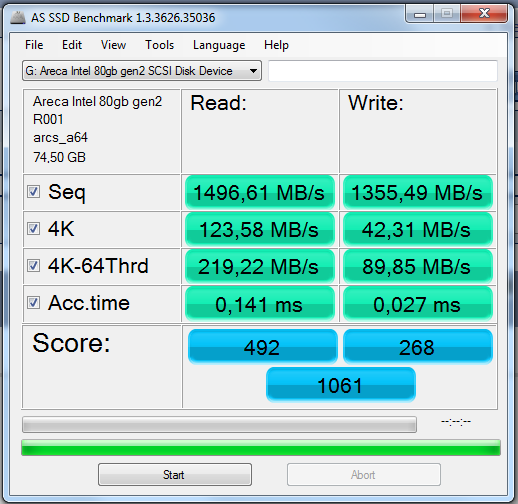

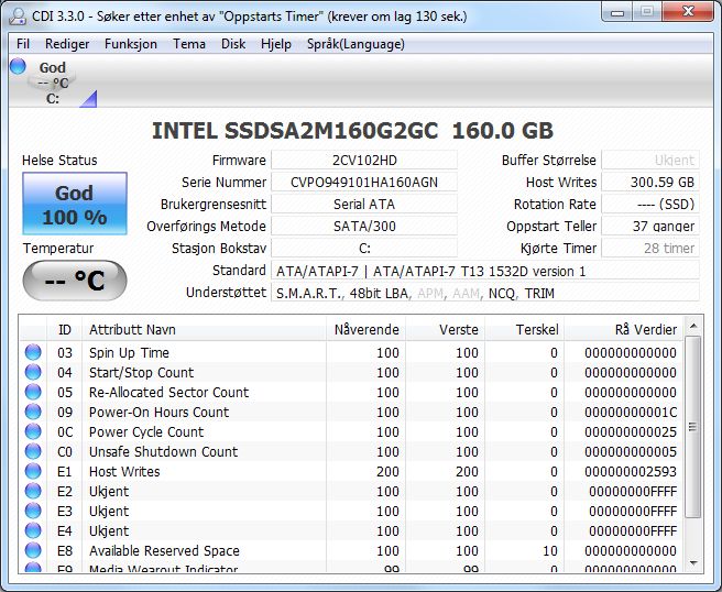

Det er snodig ja. Vanligvis så står firmwareversjonen i AS SSD under intel, men ikke på din skjermdump.
Også snodig at du har så lav skriv på AS SSD ift CDM.

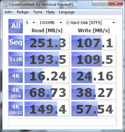

Med Inteldrivere, før SSD Toolbox TRIM:

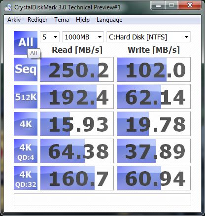

Med Inteldrivere, etter SSD Toolbox TRIM:

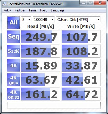

Avinstallert Inteldrivere:
Da var vi kanskje i mål, eller hva sier d'herrer?
