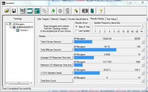

BAT Skrevet 15. oktober 2009 Skrevet 15. oktober 2009 Det gikk veldig bra faktisk. Eneste som irriterer meg er at i enhetsbehandling så finner jeg ingen ting som heter Intel® ICH9 Family SMBus Controller. Har oppdatert alt annet som vises som Intel men denne står ikke her. Har også funnet ut at siste ukjente enheten er HPs drive guard, så nå var det mysteriumet også løst.
Ourasi Skrevet 15. oktober 2009 Forfatter Skrevet 15. oktober 2009 (endret) Vel, du sitter jo på en laptopp, så om noe mangler, så er nok det fordi den ikke er der fysisk, og det kan du jo gjøre lite med SMBus Controller: Er endel av chipsettet, denne finner du på desktop/workstation hovedkort eller klokkbare dyre laptopper o.l. Denne overvåker allt mulig av tempraturer og volts, og er den som viderefører informasjon fra sensorene til software o.l., kort fortalt... Endret 15. oktober 2009 av Ourasi

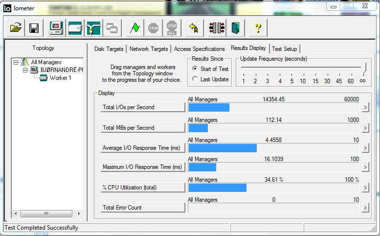

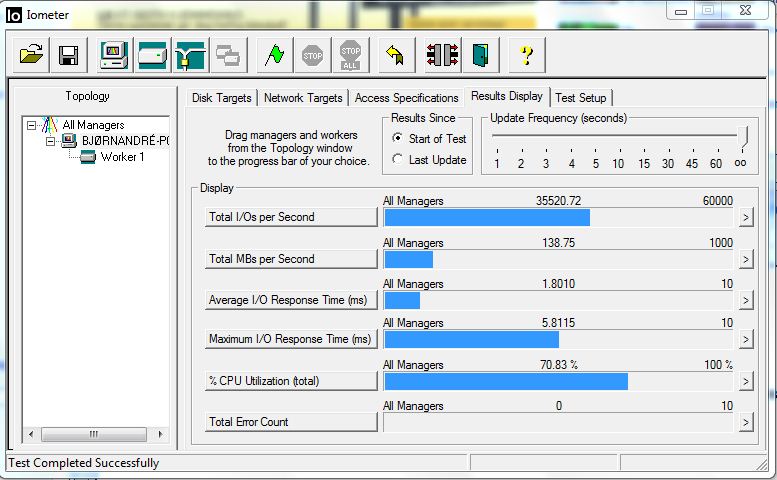

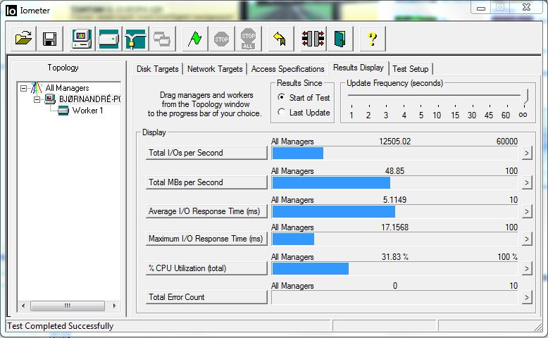

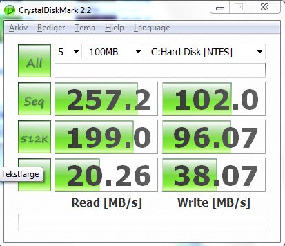

BAT Skrevet 15. oktober 2009 Skrevet 15. oktober 2009 (endret) Det har du nok veldig rett i :!: Med alle drivere oppdatert så ble det til slutt: AS: SSD score=343, X25-M G2 160 GB på ICH9-M Crystalmark: Seq: Read-257,2MB/s, Write-102,0MB/s; 512K: Read-199,0MB/s, Write-96,07MB/s; 4K: Read-20,26MB/s, Write-38,07MB/s; X25-M G2 160 GB på ICH9-M Iometer: Read: 35520.72, Write 12505.02, Workstation 14354.45 Er forresten en skrivefeil i første post på min AS score. Den var på 329 og ikke 429 Endret 15. oktober 2009 av BAT
Ourasi Skrevet 15. oktober 2009 Forfatter Skrevet 15. oktober 2009 (endret) Du har meget respektabel ytelse på den laptoppen, bare å nyte det der og 10 000 IOPS høyere score i IOMeter Radom les kan man vel si var fin forbedring Edit: Skal redigere tallene dine... PS: IOMeter er individuelle tester, og forbedringen på read er den som blir lagt inn, merk at skriv kan være varierende og jo mer du bencher jo mer vil den synke, samme med workstation.. Endret 15. oktober 2009 av Ourasi

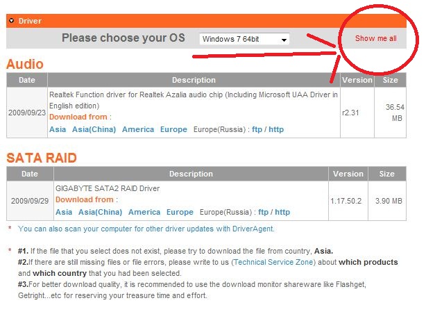

OnetroM Skrevet 15. oktober 2009 Skrevet 15. oktober 2009 (endret) Er det noe tilsvarende måte å få lagt inn drivere til AMD's 790FX chipset? På AMD sidene er det ingenting å finne, så jeg er foreløpig avhengig av HK-leverandørens Vista-drivere eller W7's egne. Gigabyte tilbyr nedlastbare drivere til lydkortet og sin egen raid-kontroller (Jmicron som står i tillegg til 750SB) -LINK- AMD har ikke en dritt -LINK- Er på en måte overgitt medfølgende driverDVD (Vistadrivere) som fulgte HK'et, men det sjekker riktignok mot en eller annen server om det ligger nye drivere der. Men hvorfor det ikke er tilgjengelig på Gigabytes egne sider må gudene vite. BAT tar meg forresten på både IOPS (AS SSD) og skriveytelse (CDM). Er årsaken at han har 160GB og jeg 80GB SSD fra Intel? Endret 15. oktober 2009 av Mozze

BAT Skrevet 15. oktober 2009 Skrevet 15. oktober 2009 (endret) Er det noe tilsvarende måte å få lagt inn drivere til AMD's 790FX chipset?På AMD sidene er det ingenting å finne, så jeg er foreløpig avhengig av HK-leverandørens Vista-drivere eller W7's egne. Gigabyte tilbyr nedlastbare drivere til lydkortet og sin egen raid-kontroller (Jmicron som står i tillegg til 750SB) -LINK- AMD har ikke en dritt -LINK- Er på en måte overgitt medfølgende driverDVD (Vistadrivere) som fulgte HK'et, men det sjekker riktignok mot en eller annen server om det ligger nye drivere der. Men hvorfor det ikke er tilgjengelig på Gigabytes egne sider må gudene vite. BAT tar meg forresten på både IOPS (AS SSD) og skriveytelse (CDM). Er årsaken at han har 160GB og jeg 80GB SSD fra Intel? Hvis du trykker på linken jeg har merket så kommer alle driverene frem, både Vista og W7 driverene til hovedkortet ditt. Det finnes for eksempel Vista drivere til Chipset/sata merket 2009/08/14 og Sata/raid merket 2009/09/29. Edit: glemte et ord gitt Endret 15. oktober 2009 av BAT

OnetroM Skrevet 15. oktober 2009 Skrevet 15. oktober 2009 Hvis du trykker på linken jeg har merket så kommer alle driverene frem, både Vista og W7 driverene til hovedkortet ditt. Det finnes for eksempel Vista drivere til Chipset/sata merket 2009/08/14 og Sata/raid merket 2009/09/29. Her kan jeg bare legge meg flat og håpe aktiviteten i tråden ellers er så stor at mitt innlegg forsvinner i mengden Takk for basistips, jeg trengte det tross alt.

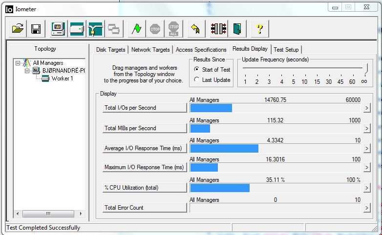

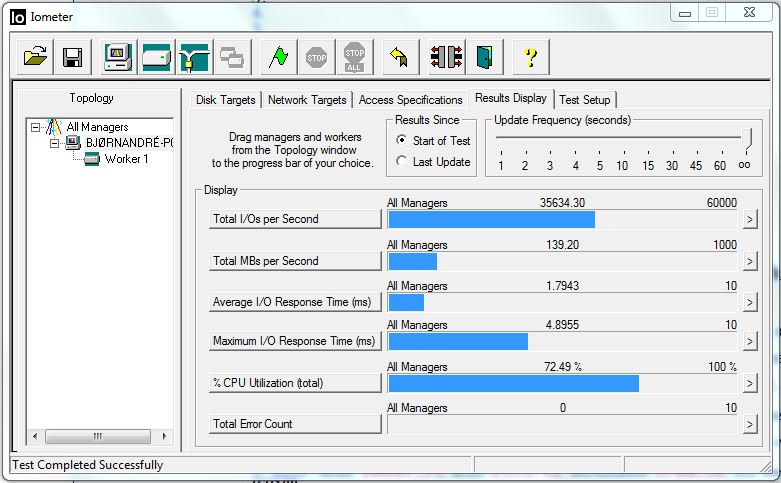

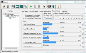

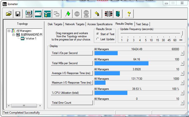

BAT Skrevet 16. oktober 2009 Skrevet 16. oktober 2009 Siste runde med Iometer før jeg flytter disken over til den stasjonære. Var faktisk forbedringer på alle testene. Iometer: Read: 35634.30, Write 16424.49, Workstation 14760.75

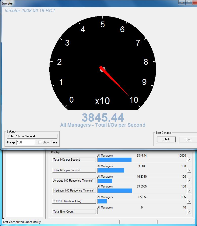

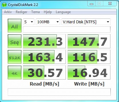

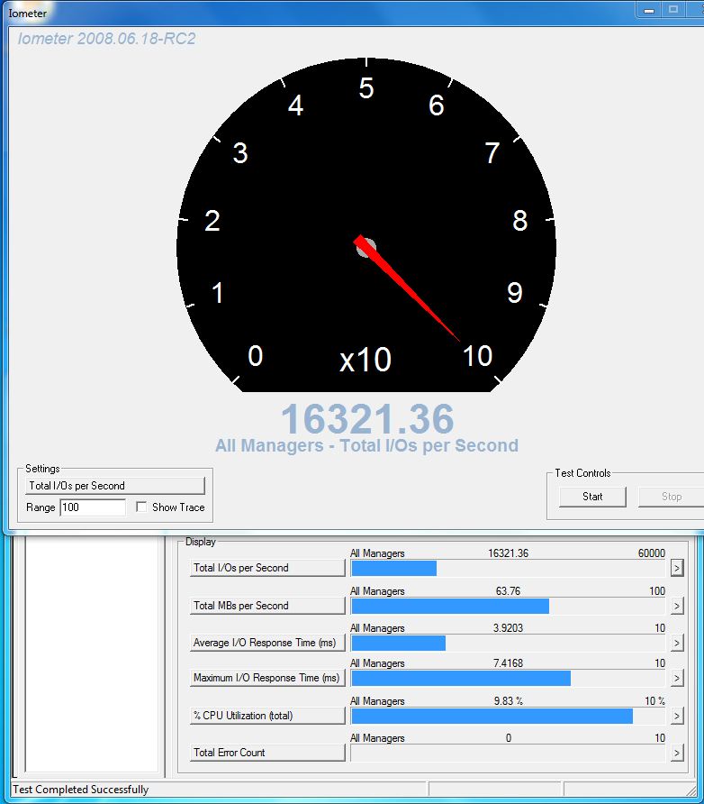

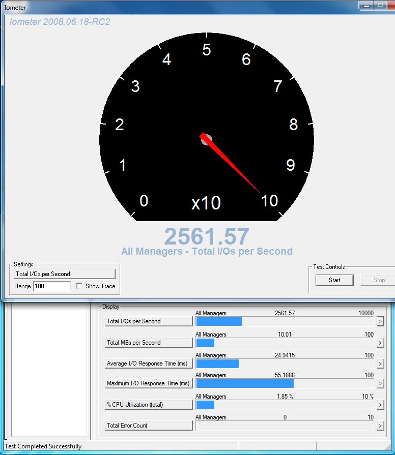

Anv Skrevet 17. oktober 2009 Skrevet 17. oktober 2009 (endret) Ny runde med Vertex 250GB etter FW oppgradering fra 1.30 til 1.40 med TRIM (måtte kjøre HDDerase da ytelsen ble halvert etter oppgraderingen) (litt forbedring fra tidligere men i tidligere bench var alle celler skrevet til så jeg hadde forventet mer enn dette) (seq 231.3/147.7 512K 163.4/116.5 4K 30.57/16.94) Random read 16321.36, write 2561.57 , workstation 3845.44 På den positive siden økte iometer ytelsen for hver kjøring i motsetning til Intel som dropper litt. (score 27006) Da var den komplett.., bortsett fra BootTimer som jeg testet nå på den bærbare. Endret 17. oktober 2009 av Anvil

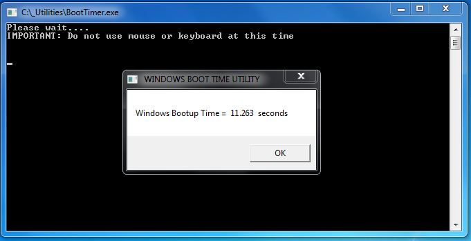

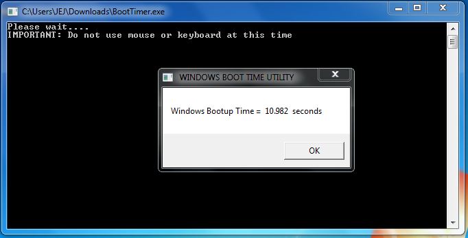

Anv Skrevet 18. oktober 2009 Skrevet 18. oktober 2009 (endret) Reinstallerte maskinen med Vertex 120GB og kjørte BootTimer. (installerte FW 1.4GC på denne) Da skulle VR'n være ute av TOP10. Får ikke bedre tid enn dette på denne PC'n, for mange enheter og drivere. (ICH10R, Win7 Pro x64) Endret 18. oktober 2009 av Anvil
Theo343 Skrevet 18. oktober 2009 Skrevet 18. oktober 2009 Jeg tror nok det er mange som vil slite med å komme under 10 sekunder. Eks. tror jeg ikke jeg vil klare det på min Win7 rc64 med mtron mobi. Men boottid synes jeg ikke er den fremste fordelen med SSD heller med tanke på at det meste legges sekvensielt.
