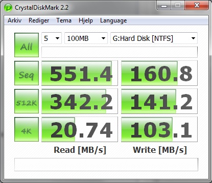

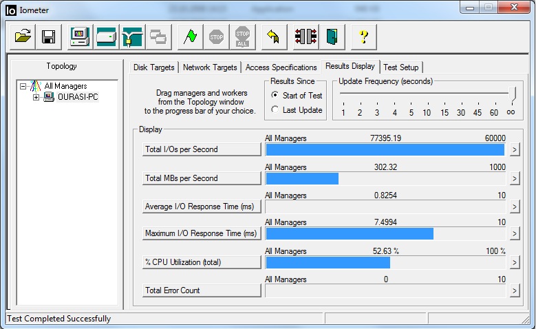

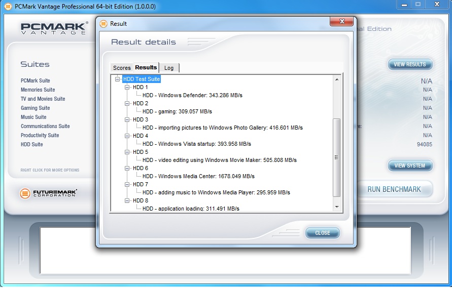

Ourasi Skrevet 12. oktober 2009 Forfatter Skrevet 12. oktober 2009 Jau, tror allt er i orden nå, slenger opp 3 dumper med de siste benchene i denne omgang:
