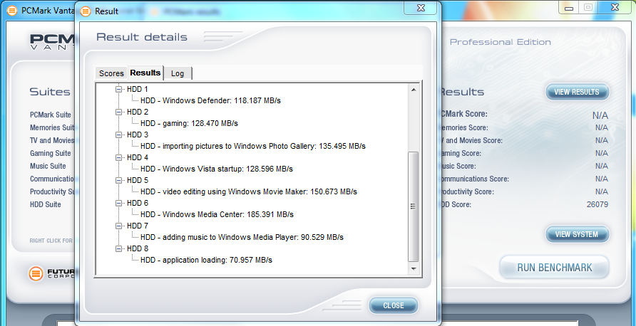

Her er Vantage på Vertex 250. (den er rimelig full så resultatet er deretter)
Den var uansett bedre enn 60GB'rn.

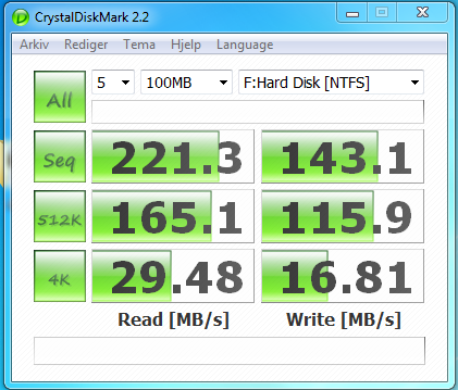

CDM
AS SSD
(litt dårligere enn 120GB ser jeg men den er som sagt nesten full)
Merkelig at QD64 slår negativt ut!

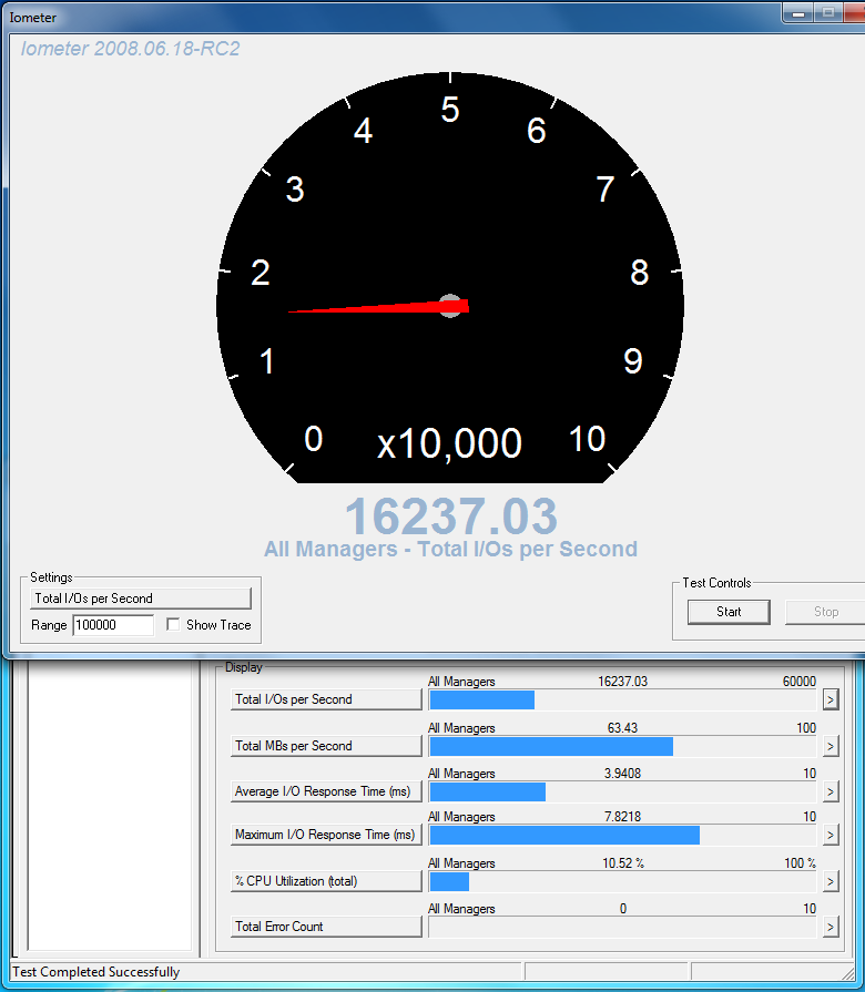

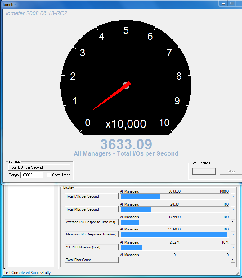

iometer
Resultat read 16237.03, write 2208.60, workstation 3633.09
Random read

Workstation
Det ble med andre ord de første resultatene som ble stående.

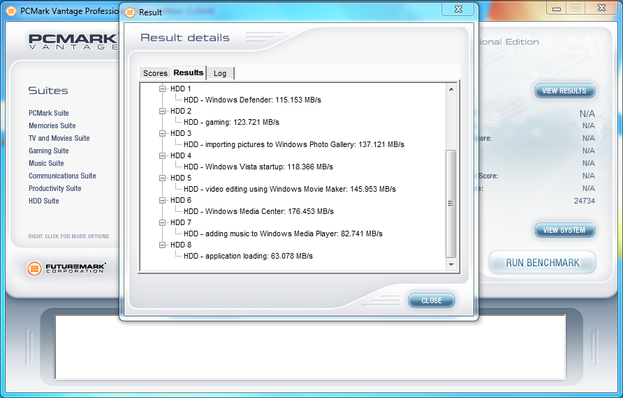

Vantage på Vertex 120GB, ICH10R
Det er det beste på Vertex så langt, det er ikke lenge siden den var "renset" og det er vel rundt 100GB ledig på den.
Kjører CDM på den ser ut som det er det eneste som mangler.
Ourasi,
Du har ført opp 250GB'rn som 64GB :) på CDM, du ser hvilken som er feil.
