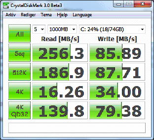

EDIT: @henrik: tallene dine fra CDM 3.0 ser helt fine ut. Ingen ting å klage på der.

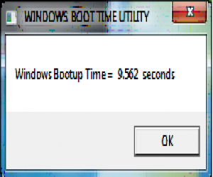

Jeg har fulgt noen av tipsene i denne tråden for å få en raskere start. Takk for dem! Fikk litt forskjellige boot tider mens jeg holdt på, og 9,56 s. var den raskeste. Fra jeg trykker ned på-knappen og til 'timeglasset' slutter å snurre går det nå ca. 25 sek. Helt rått!

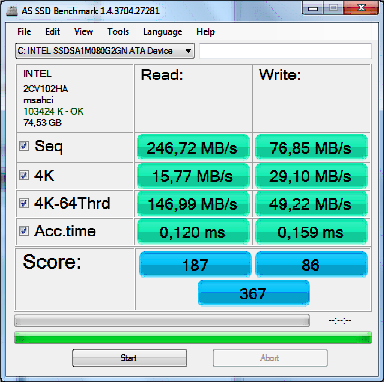

Jeg har tatt noen benchmark, men har personlig ikke noe interessen i tallene. Maskinen er uansett blitt utrolig mye kvikkere! :)
