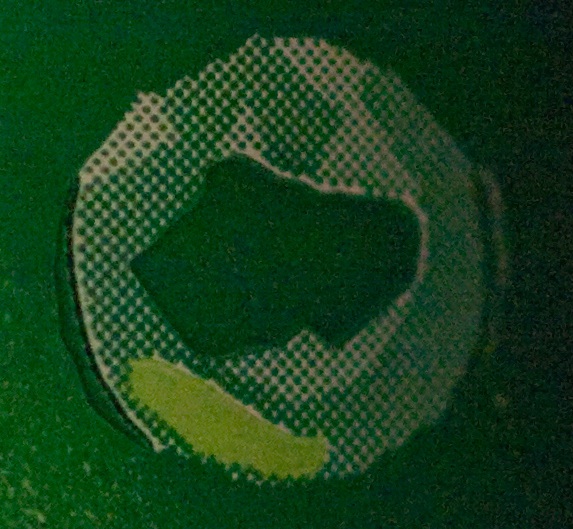

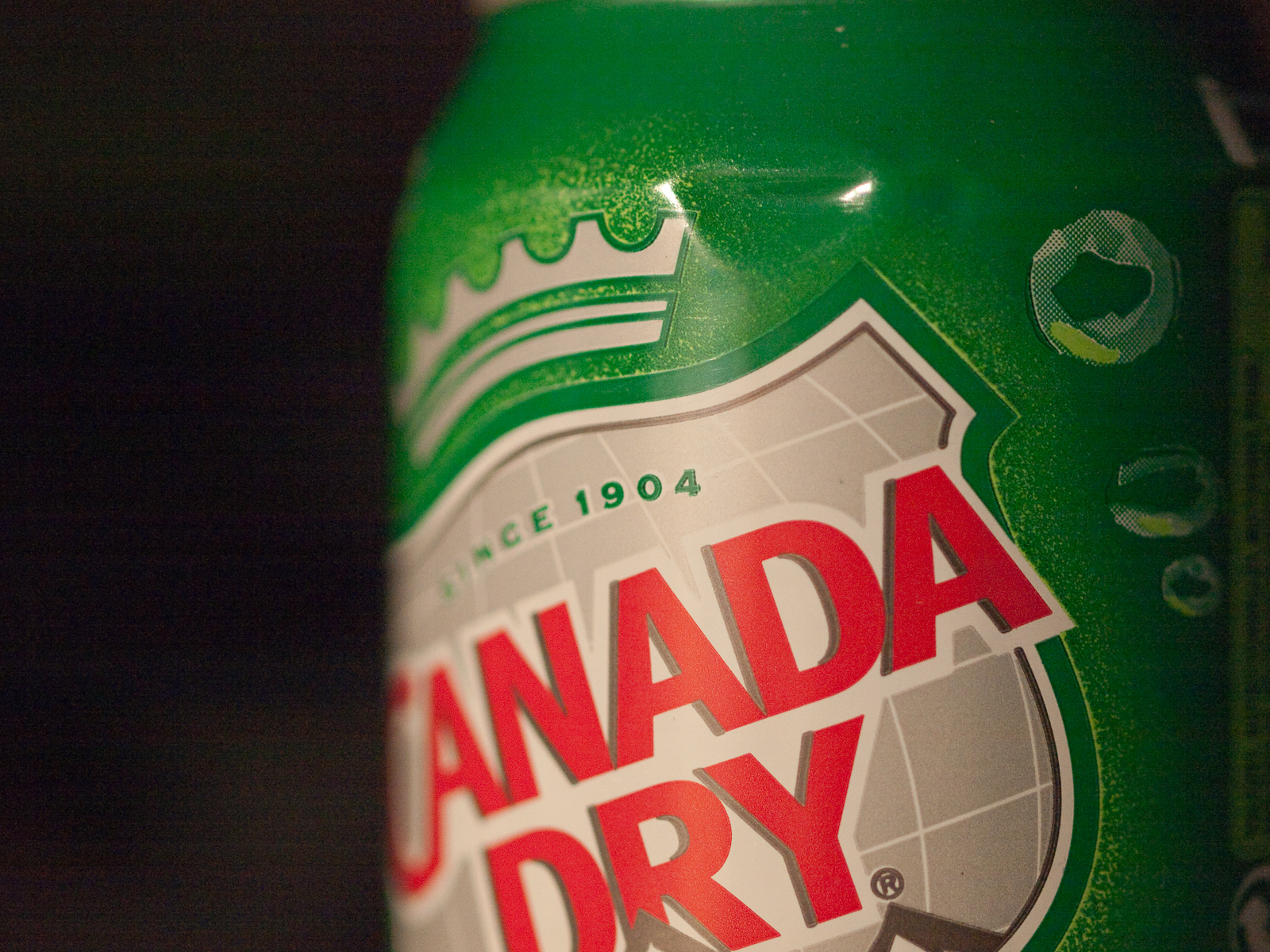

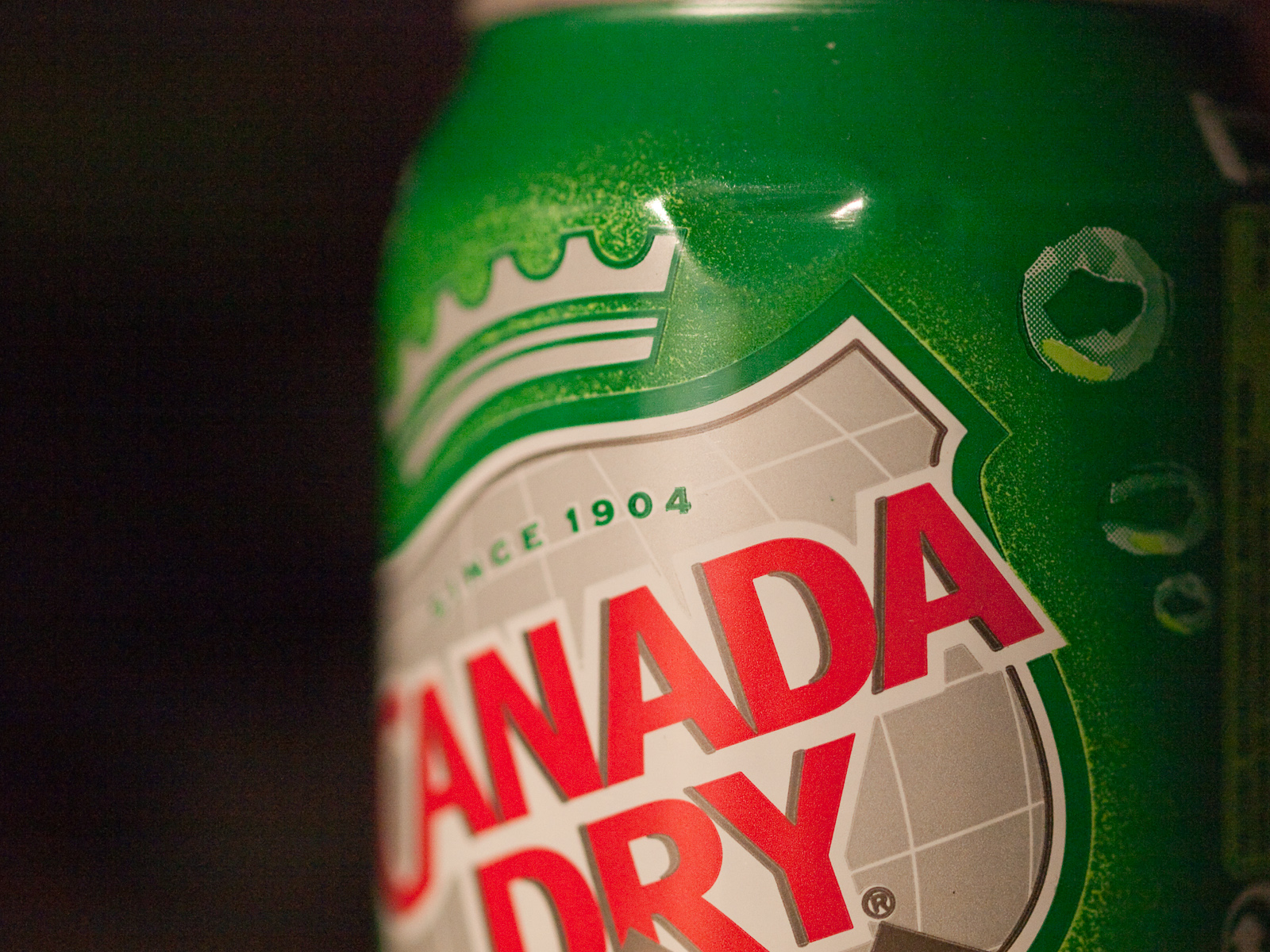

Nå får vi se da. Jeg er klar over at dette kanskje ikke er verdens beste motiv, nå tok jeg virkelig bare det jeg hadde. Kjapp test.
ISO400 + 2eV:
ISO1600:
1:1-klipp:
ISo400 + 2eV:
ISO1600:
Konklusjon: Vel. Jeg synes jeg ser mer støy på 1600 faktisk, men så er den også kanskje litt lysere. I utsnittet er ISO400 best på den venstre delen av ringen, mens ISO1600 er best på den høyre siden av ringen. Det kan tenkes at fokus var litt forskjellig på dem nettopp av den grunn, for jeg hadde ikke vett til å skru av autofokus etter det første bildet.
Vanskelig å konkludere helt generelt, men for dette eksempelet vil jeg si MYTH BUSTED. Det har sikkert vært eksempler på kameraer der det hadde vært stor forskjell på dette, men i dette tilfellet ser det ut til at usle 12 bit holder koken. Jeg kan eventuelt kjøre test på nytt om noen har innspill til mer vitenskapelige testmetoder.
Addendum: Det var egentlig oppløftende å se kameraet måle helt likt på ISO400/-2 og ISO1600, og at lysstyrken ble så lik etter å ha økt med 2 trinn etterpå. Det tyder på at ting rundt om kring er rimelig presise.
