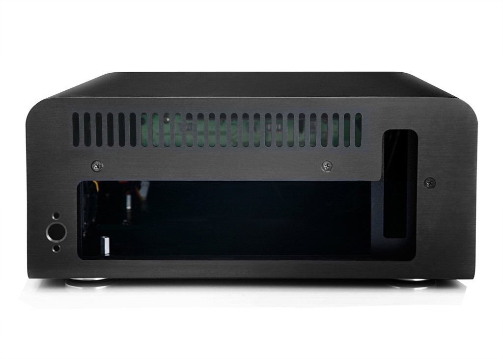

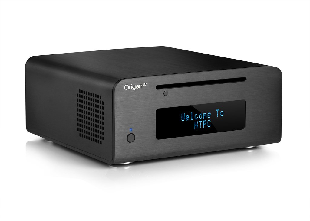

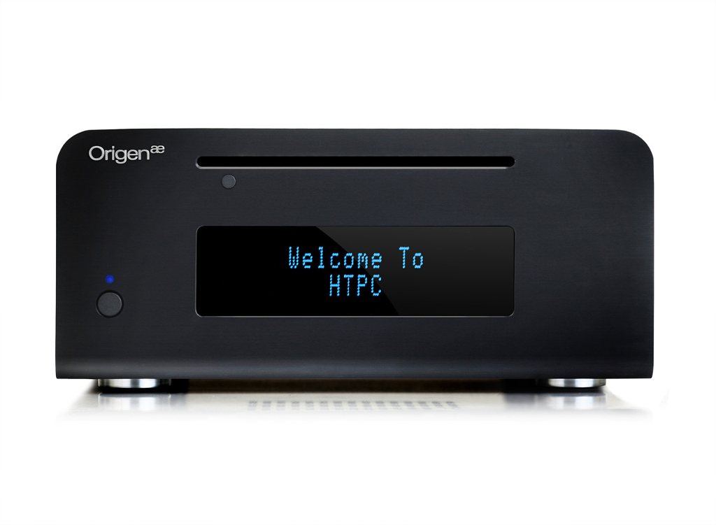

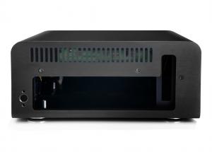

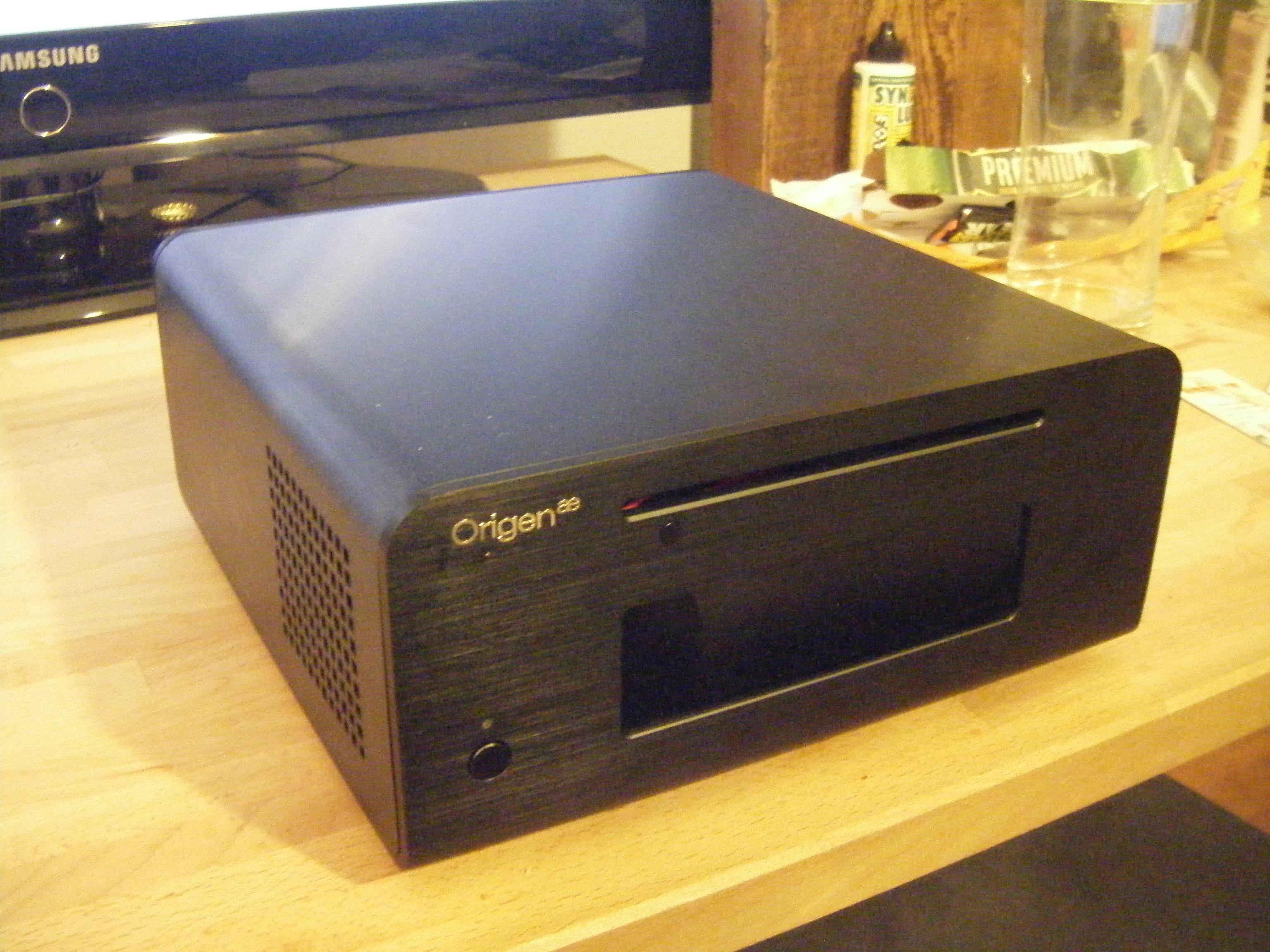

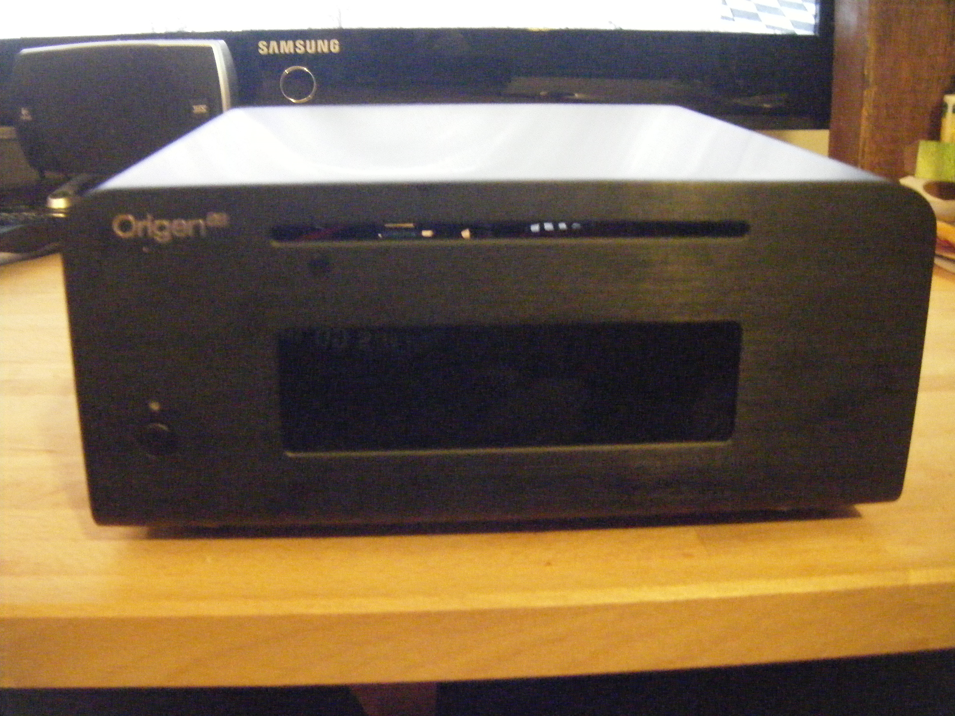

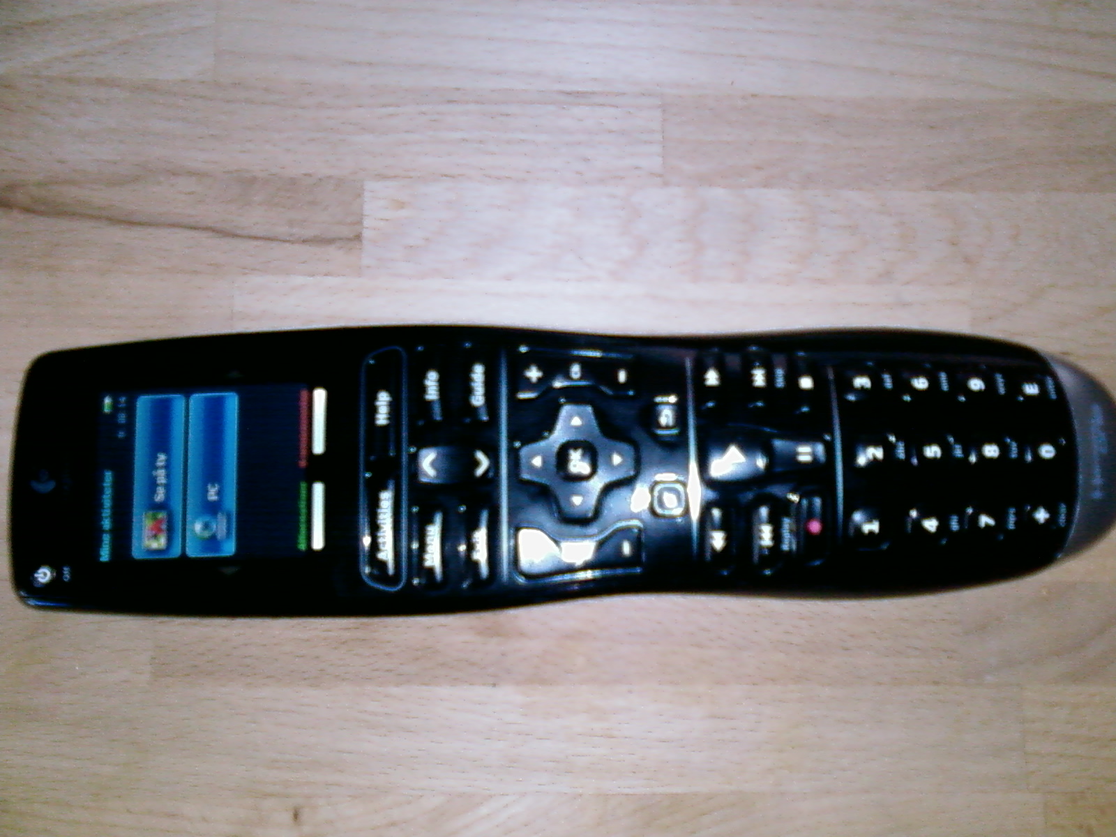

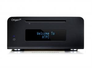

SuperRipper Skrevet 18. august 2009 Forfatter Skrevet 18. august 2009 Suksess! Etter mye surfing har jeg endelig bestemt meg for OrigenAE M10 i svart utførelse. Den kommer med 150W picoPSU, 2 linjers vfd/IR-enhet, 60mm vifte(byttes ut med en roligere dersom denne viser seg å bråk mye). Den har plass til en slimline slot-in dvd og 1stk 2,5" harddisk. Den kan også leveres med 3 linjers vfd/IR-enhet men denne har ikke linux driverstøtte(og vil heller ikke få dette i fremtiden ifølge OrigenAE) Skrå: Front: Bak: Utstyrsliste blir da: Hovedkort: Zotac ION ITX med en 2gb minnebrikke. Harddisk: Intel X25-M 80 GB Fjernkontroll: Logitech Harmony One Jeg har snakket med microplex og de kommer kanskje! til å ta den inn. Alternativet er å bestille den fra USA for $299, men med $270 i frakt avventer jeg foreløpig med det alternativet. Så da er det bare å håpe på microplex inntil videre :-)

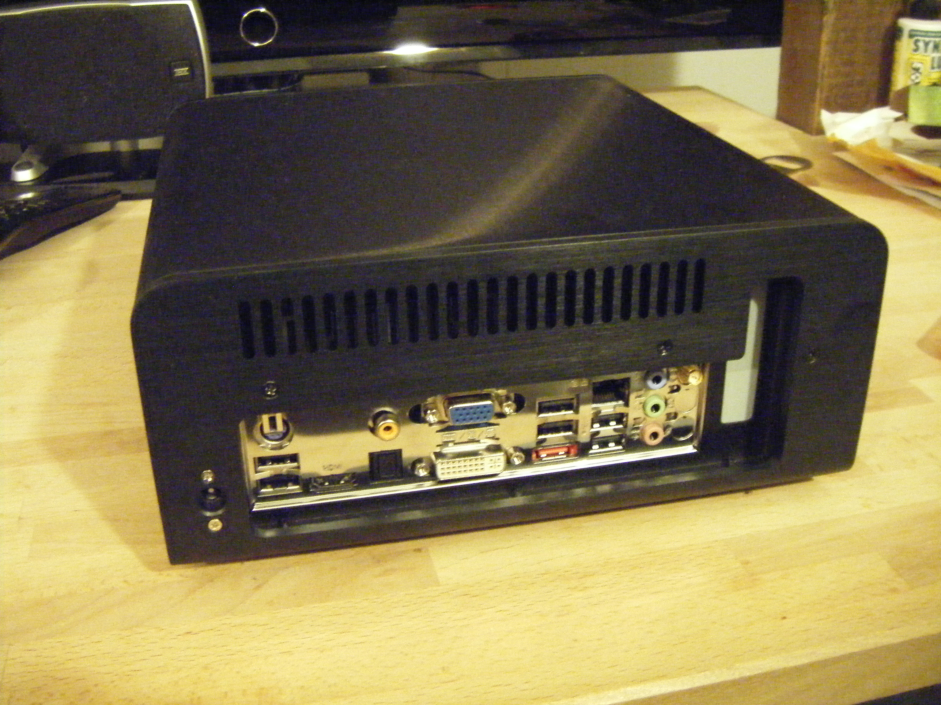

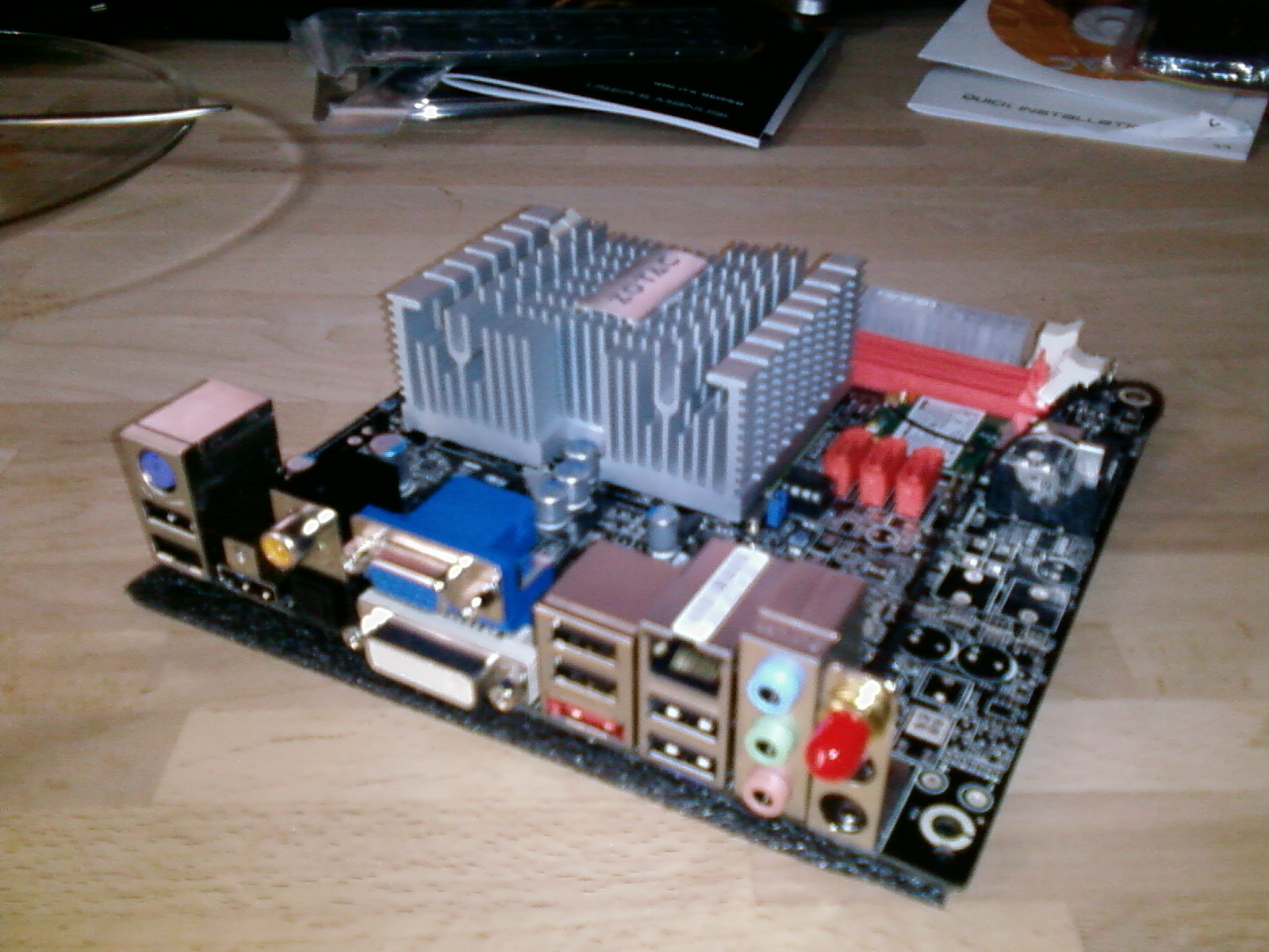

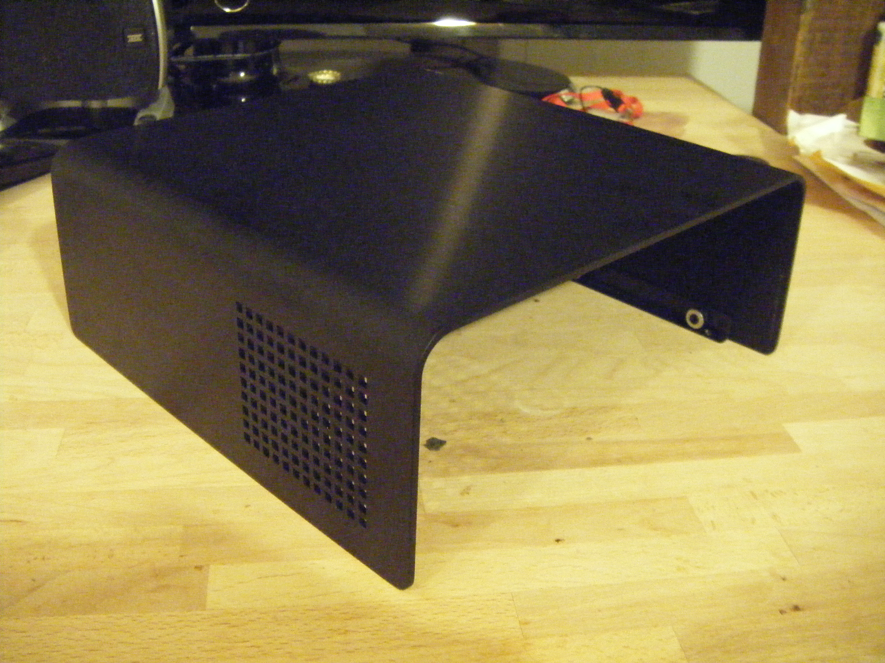

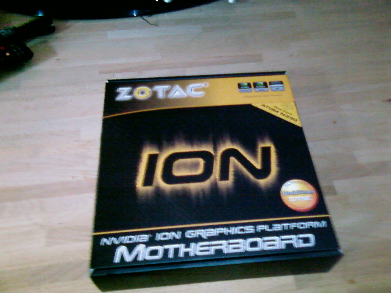

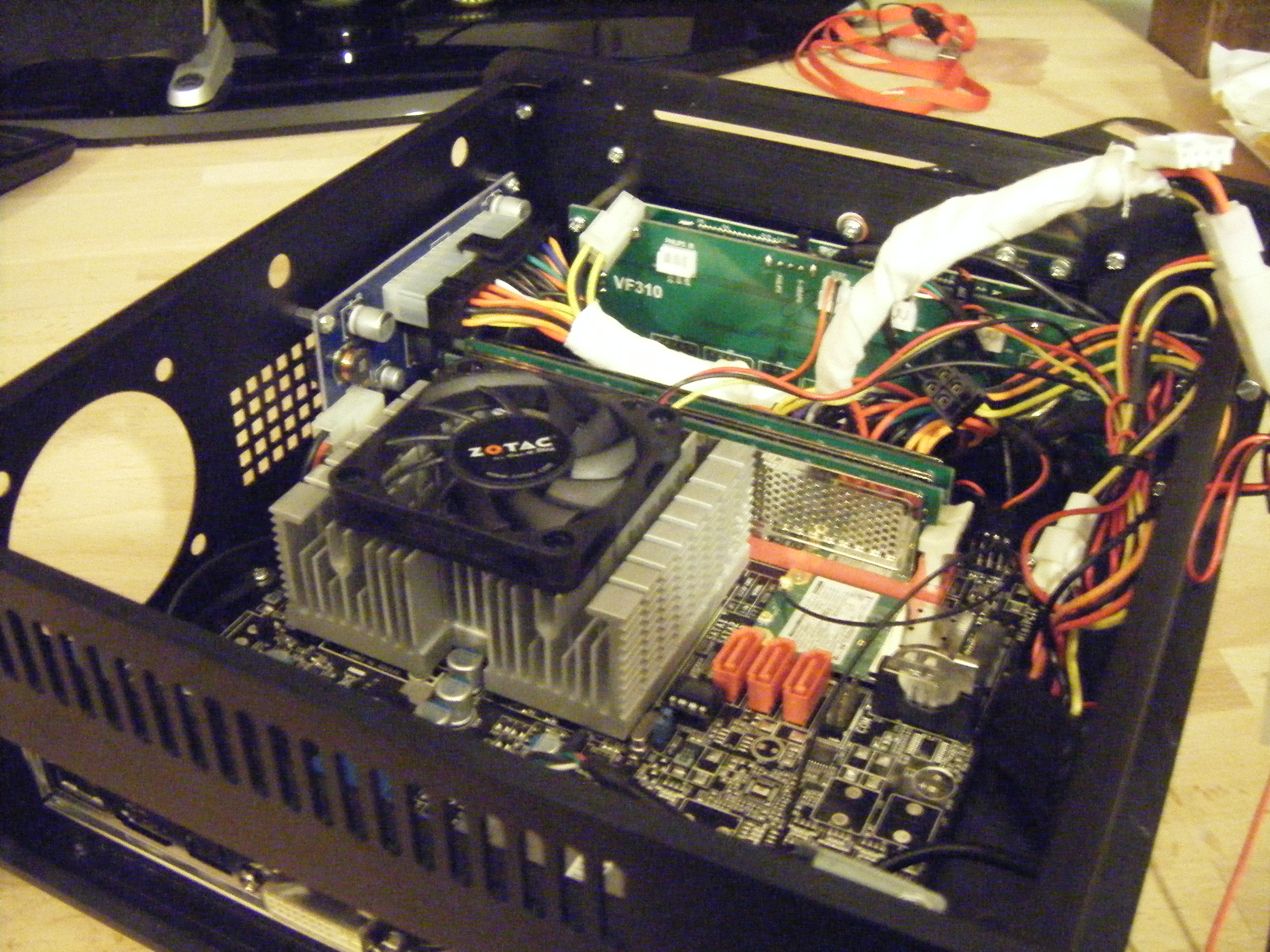

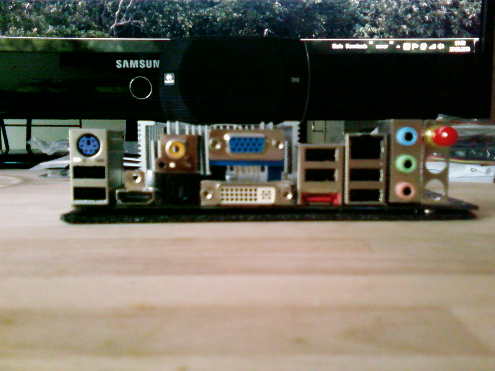

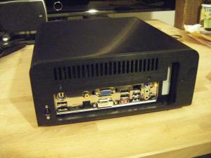

SuperRipper Skrevet 17. oktober 2009 Forfatter Skrevet 17. oktober 2009 (endret) Da er endelig dagen kommet! På posten lå en fin pakke med avsender fra nederland. Prisen på herligheten ble til slutt 350€ pluss frakt på 20€. totalt 370€ som er ca 3100,- Boksen kom i en pen eske som inneholdt kabinett og ekstern vifteløs strømforsyning. den kan festes til kabinettet med en rund strømkontakt, omtrent som på en laptop. Etter å ha skrudd opp 4 små skruer på undersiden av kabinettet får jeg tatt av topplokket. Her er det første som møter meg en liten pose med skruer til å feste hovedkortet med, samt skruer til å feste både harddisk og dvd. Det var allerede skrudd inn 4 festeskruer på bunnplaten hvor itx-hovedkortet skal festes. Displayet var ferdig koblet med strøm. Fra denne enheten kom det 3 kabler som kan festes til hovedkort; powerswitch og powerled pluss en intern usb. Strømforsyningen kom med 20pins kabel, 1stk sata og 1stk molex. Harddisk festes på sideveggen med 4 skruer. slot-in dvd kan monteres i eget feste som er skrudd fast med 4 skruer i frontplaten. Hele monteringen var unnagjort på få minutter. Kabinettet er av 5mm aluminium og er veldig solid og gjennomtenkt. Viften på 60mm er ikke hva jeg kan kalle stillegående. Den går på 3200rpm og jeg vil kategorisere den som bråkete. Dette er selvfølgelig helt subjektivt, og jeg er veldig kresen når det gjelder lyd. Ved bruk av et potmeter fikk jeg den ned på mer akseptable nivåer, men den kommer til å bli erstattet med en mer stillegående vifte seinere. Inntil videre bruker jeg bare viften som følger med hovedkortet sammen med et potmeter. Når systemet er oppe å går skal jeg sjekke om dette er tilstrekkelig med kjøling, eller om jeg må kjøpe flere vifter. Jeg skal bruke helgen og uken på å sette opp ubuntu med xbmc som frontend. Mer info om dette kommer altså seinere Legger ved et par bilder. Gikk desverre tom for strøm på kameraet før jeg fikk tatt noen ordentlige bilder, men anyways... Endret 18. oktober 2009 av SuperRipper
SuperRipper Skrevet 24. oktober 2009 Forfatter Skrevet 24. oktober 2009 (endret) På tide med en liten oppdateringen! Jeg orket ikke vente på intel X25-M, så jeg bestilte meg en corsair X32 istedet. På denne installerte jeg minimal ubuntu på et blunk. Deretter fulgte jeg How-To`s og fikk inn "bleeding edge" xbmc. Jeg har imidlertid store problemer med å få IR/VFD-modulen til å virke, så den er ikke helt komplett enda. Jeg fikk også problemer med minimal som oppdaterte kernel fra 2.6.15 til 2.6.16. Da sluttet xbmc å fungere :-P Det en del knoting, men jeg er veldig fornøyd med selve oppsettet. Takket være ssden går manuvrering i xbmc som en drøm, og 1080p-filmer som laptopen min ikke klarte å spille av, blir nå spilt som en drøm. Da gjenstår det bare å få på plass skikkelig lirc-oppsett. Ellers kan jeg si at viften som fulgte med kabinettet er kastet. Den bråket ALT for mye. Viften som fulgte med hovedkortet skal også bli byttet ut. Den kjører orginalt på 3200rpm, med potmeter fikk jeg den ned til 2400rpm som er ALT for mye. Muligens jeg tar en 80mm å stripser denne fast til kjøleblokken. Endret 24. oktober 2009 av SuperRipper
