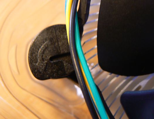

Jeg tenker 1: monteringsfeil, det er lett å glemme en av de 4 "pinneklipsa".Når man monterer skal alle pilene på hodet på klipsa peke utover, er en av de ikke i rett posisjon vil du få en skjev fordeling av trykket mot cpu, og feil/høy temp som resultat.
Se bilde, alle pilene på de 4 pinnene skal peke i 90 grader ut fra kjøler.

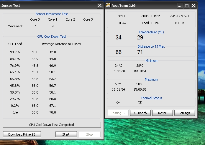

Har prøvd realtemp også.

Tok nå ut CPUn ok knipset litt på den og satt den inn igjen.
Nå er tempen på rundt rundt 35 ved idle og 60 ved load, er det vanlig?
Det er mer normal temp....ser ut som den var feilmontert den kjølern din
