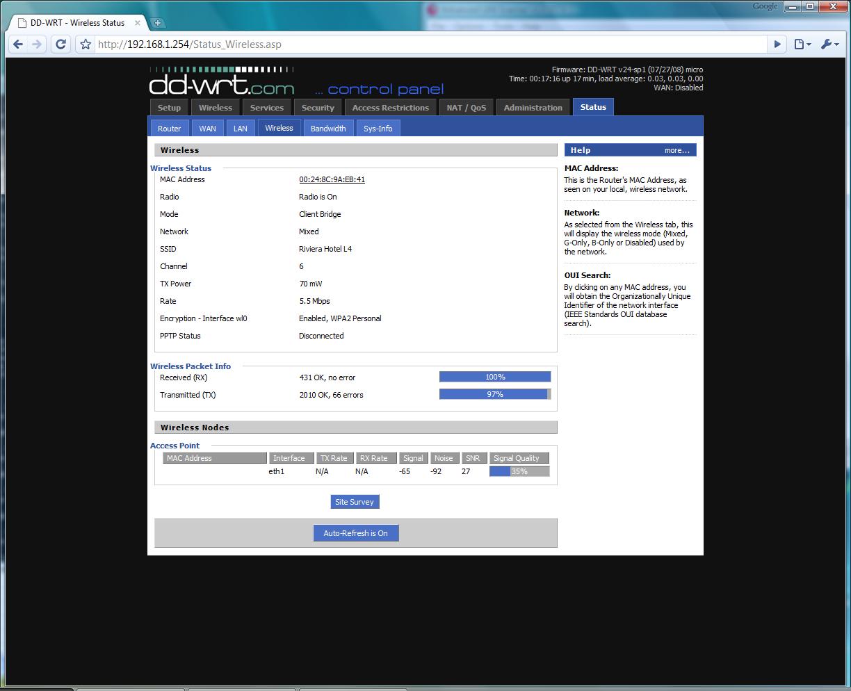

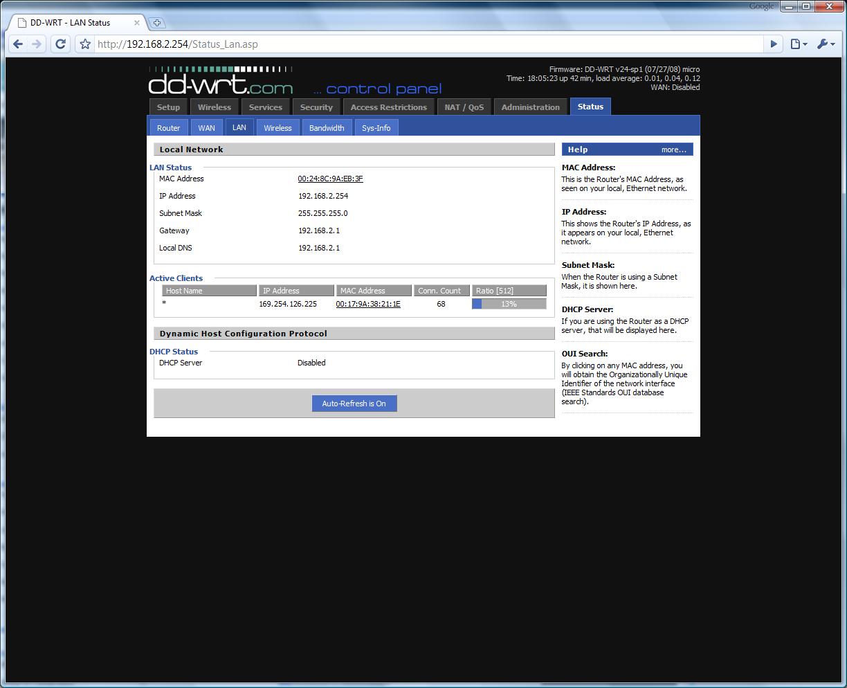

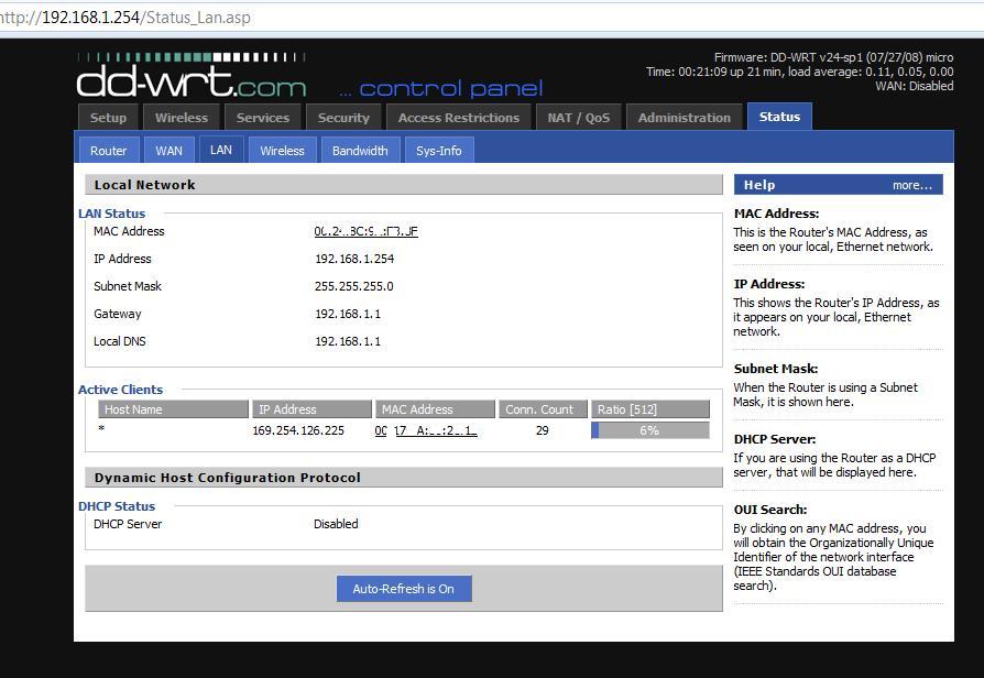

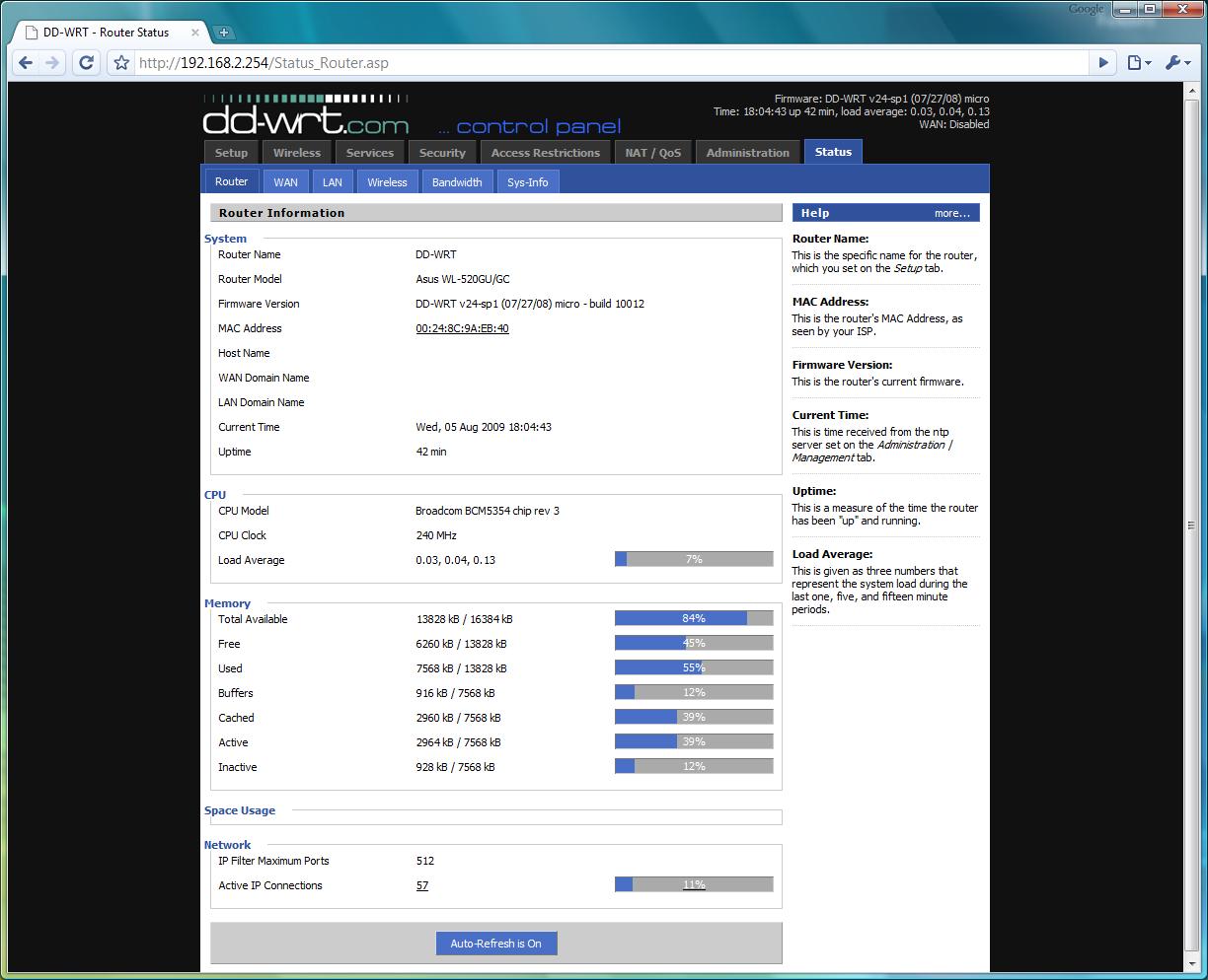

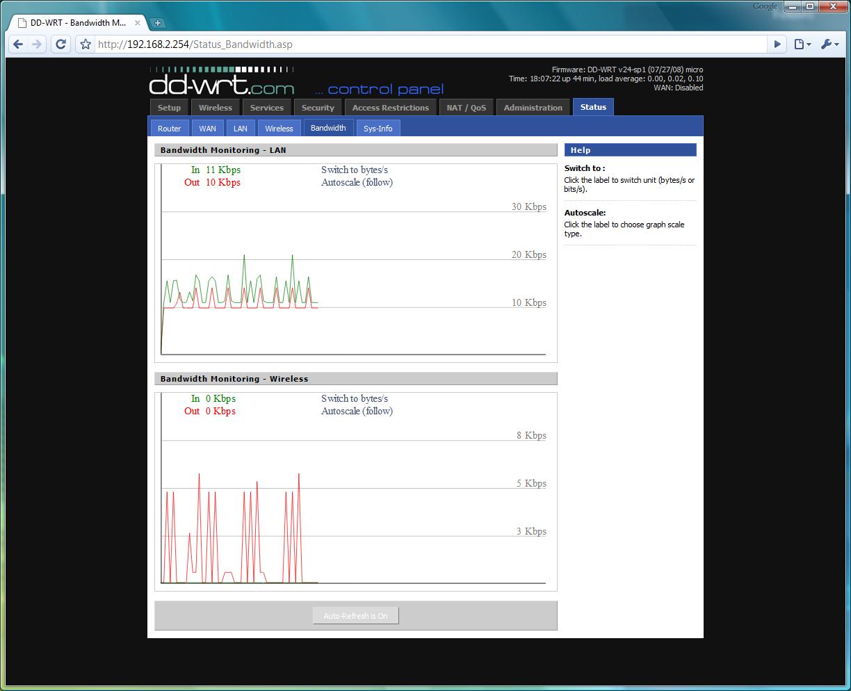

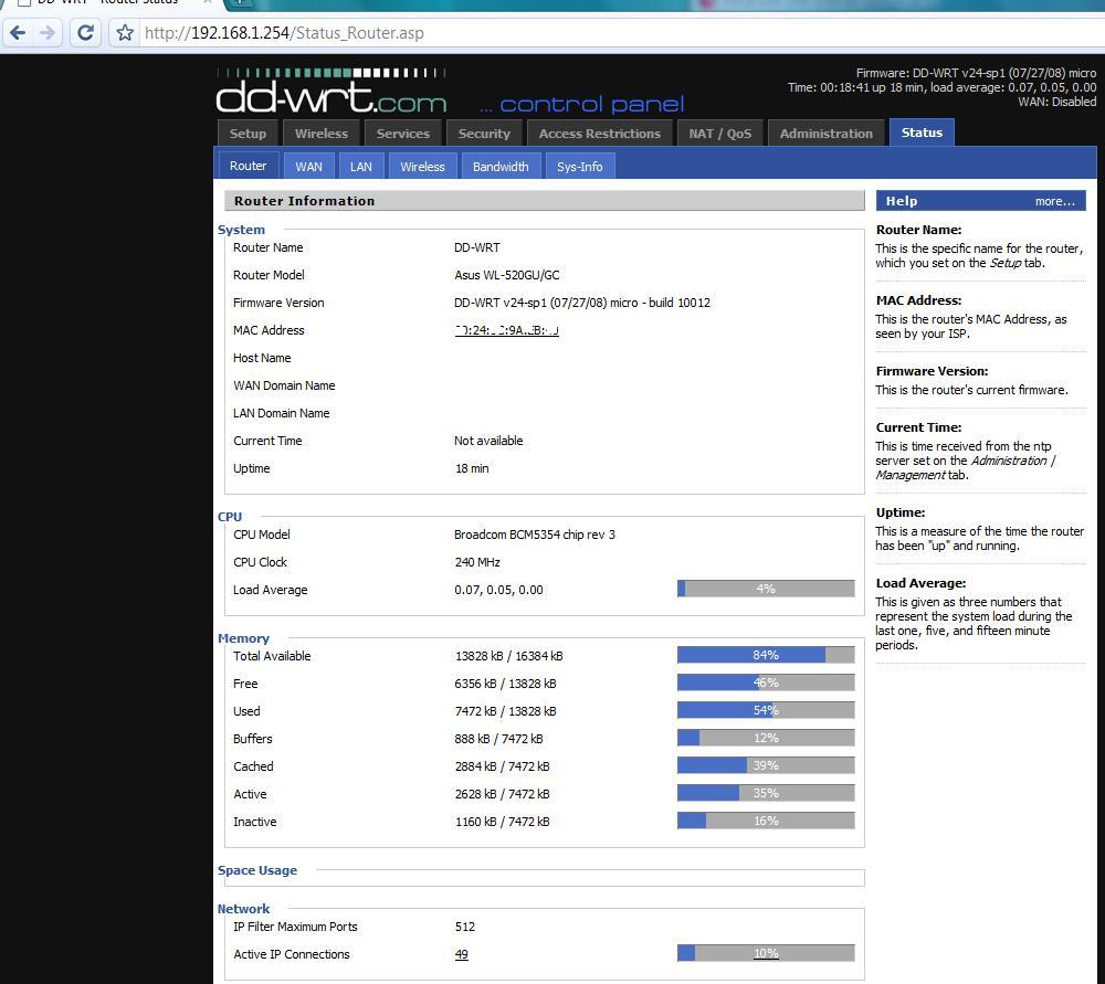

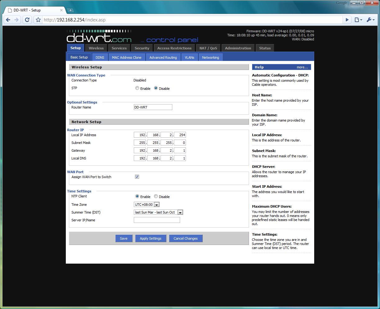

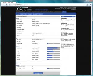

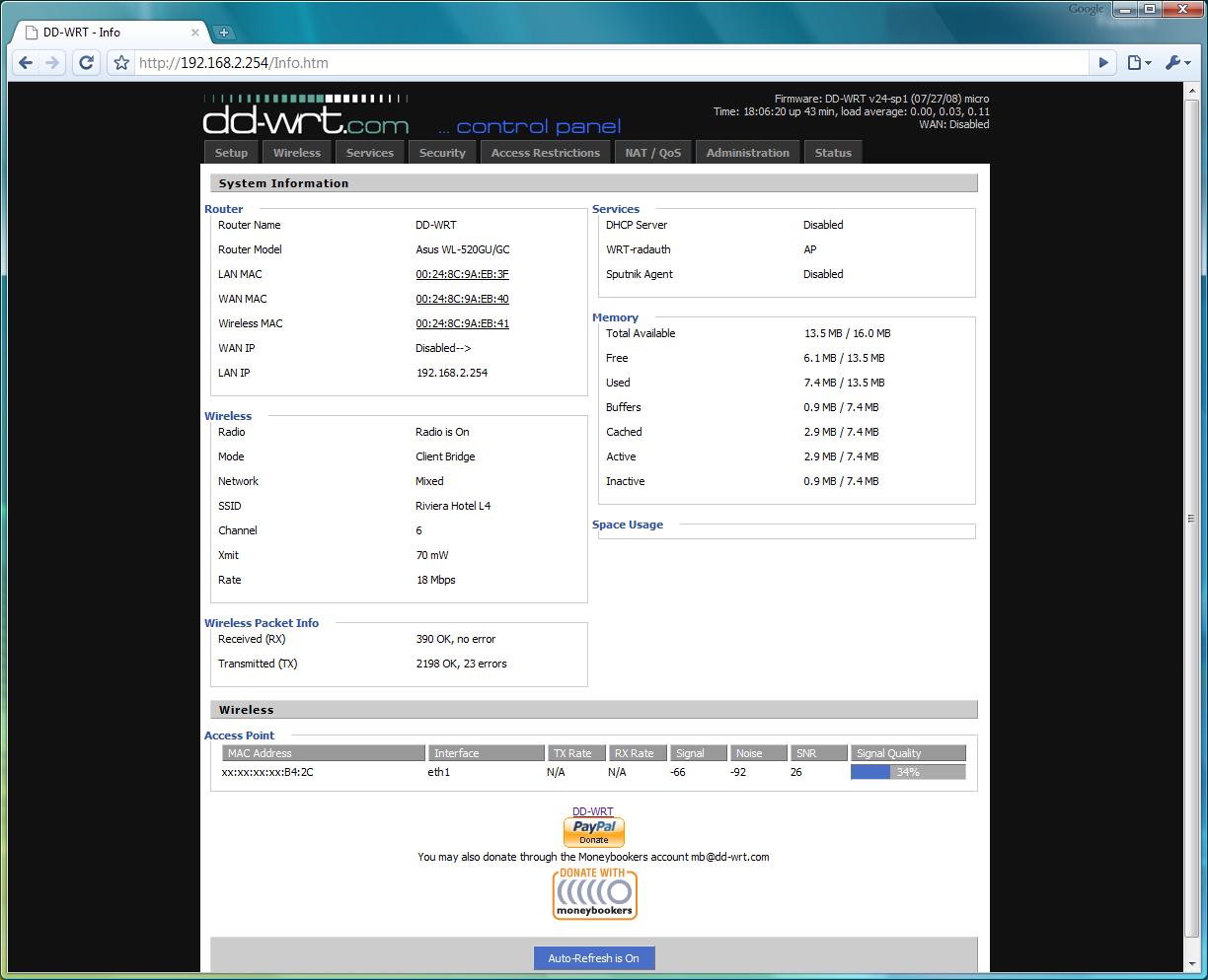

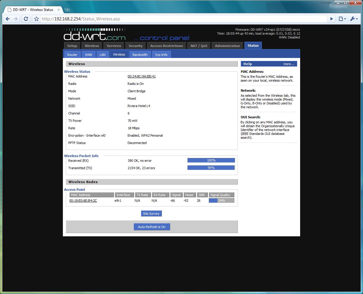

Etter en del modifikasjon og en restart saa tror jeg at jeg har faatt oppsettet til aa funke. Det er kun et problem: jeg har ingen nettforbindelse. Jeg legger forst ved noen skjermbilder fra “Status” opsjonen. Saa langt har jeg folgende oppsett (for jeg legger til mer): ASUS ruter staar med en kabel til desktop. Kabelen er koblet til LAN1 porten.
Jeg ser av Status – Wireless at ruteren er faktisk koblet til WiFI nettet “Riviera Hotel L4”. Det virker som om den funker.
Dekstopen har faatt en IP fra ruteren. Jeg logger meg inn paa ruteren med IP 192.168.1.254. Dekstopn har IP 169.254.126.225. Syns det er litt rart at ruteren og desktopen har to forskjellige IP moenter. Hadde forventet at ruteren ville gi en IP som 192.168.1.xxx
Problemet naa er at jeg ikke faar netttilgang fra desktopen. Jeg har mott veggen og klarer ikke aa finne ut av det. Noen tips fra dere hadde jeg satt stor pris paa.

Du har gjort noe feil ved oppsett av routeren for du skal ikke logge deg inn på den med 192.168.1.254 (skrev du feil?). Du skal bruke 192.168.2.254. Den 169 adressen betyr at PC ikke får tildelt ipadresse fra routeren (dvs routeren du er koblet til trådløst) og at Windows gir den en dummyadresse. Ikke så rart dersom du bruker den adressen som er feil.
Det ser jo bra ut på bildene nå etter det jeg kan se.
Slå av og på routeren din og forny ipadressen på PC.
Hvis du får 192.x adresse så har du forbindelse med primary router http://192.168.2.1 (klikk på linken for å teste), hvis du får 169.x så har du ikke forbindelse og får heller ikke tildelt IP. Det kan skyldes feil kryptering i såfall. Husk at du må ha helt riktig krypteringsnøkkel, riktig type kryptering også (F.eks WPA2, TKIP, AES).
