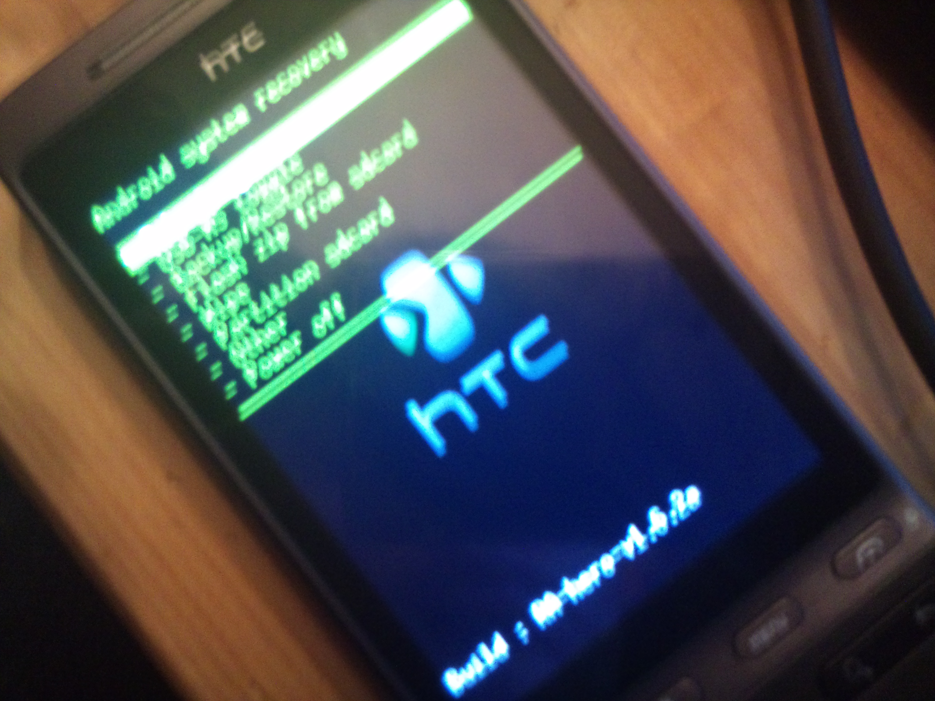

Noen som kan gi meg et bilde av skjermen som skal komme opp når man starter telefonen med "home + power".
Lurer på at jeg har feil "recovery-mode"
Edit: Skal det være sånn som på bildet jeg har som vedlegg?
Endret av JFM

JFM,
Det kommer an på om du har installert en annen image enn den som 'kommer' med Hero'en din; dvs installert en custom recovery image.
Hvis ikke du har installert custom image og trykker 'Home' + 'Power' tror jeg du vil få det bilde jeg viser i #8515. Hos HTC England fikk jeg vite jeg skulle trykke 'Home' + 'Return' samtidig og trykke 'Power' i 2-3 sekunder, mens de to andre fortsatt var trykket inn; dette virket for meg.
Alt dette LESER du litt lenger opp i mine andre kommentarer.
Mens jeg skriver dette har jeg installert FroydVillian 1.5 (final)= Android 2.2 som fungerer fint
Men innen hadde jeg installert Amon Ra sin custom recovery = recovery-RA-hero-v1.7.0.1.imag.(som startes med 'Home' + 'Power'), Astro File Manager og 'Terminal Emulator'. ...
Håper dette avklarer det du spør om, hvis ikke er det bare å stille nye spørsmål :-)
JFM,

Da måtte jeg tilbakestille 2.1 til 1.5 og ....
På HTC sin hjemmeside: HTC.com/no => kundeside => velg produkt (ikke Hero 2.1) bare Hero.
Velg nedlasting => det nederste heter 'oppdatering' selv om det er tale om tilbakestilling. Dette er et program som er på drøye 100MB og inneholde ver. 1.5. Må be deg/dere lese alt sjøl om framgangsmåten med dette programmet. (Du/dere må også ha s/n klar...se under batteriet i mobilen.)
Det som tok mest tid var å laste ned var 'oppdateringen'(100MB), men ver 1.5 var nå installert. Stilte etterhvert kalenderen på 2011 og koblet til til internett og fikk beskjed om at en oppdatering var tilgjengelig; som det tidligere er blitt snakket om får en ikke vite hva dette er og ikke at det faktisk er tale om to oppdateringer.
Det gikk jo glatt; nå var jeg tilbake til utgangspunktet, jeg hadde 2.1 ...... men fanden ta meg om ikke samme advarselstegn kom fram, da jeg forsøkte å boote til 'recovery'.
Dette er nøyaktig det samme problemet som jeg hadde med min Hero. Den offisielle 2.1 oppdateringen fra HTC lot seg ikke installere, eller feilet under installasjon. Dette har jeg skrevet om tidligere i denne tråden, og i en egen tråd.
Fra HTC support fikk jeg beskjed om at dette var noe som skjedde på enkelte Hero'er, og de ba meg derfor vente med å installere oppdateringen til de hadde løst problemet. Jeg ga dem forøvrig en log-fil med grunnen til at installasjonen feilet.
På grunn av dette så tok jeg å gikk over til en custom rom istede, og har ikke angret på det. Jeg brukte en stund VillainRom 12, som er root'et Android 2.1 med Sense. Kan absolutt anbefale den om du vil ha Sense. Jeg har nå gått over til FroydVillain 1.5 som er root'et Android 2.2 uten Sense. Jeg har installert ADW launcher :)
Takk for bekreftelsen Nero!
Du var en av de jeg leste hadde dette 'problemet' (i juli engang), dessverre ingen løsning dengangen.
Men Nero, må man ikke ta med at det er, om ikke nødvendig, så mye lettere med en 'Custom Recovery Image' for å installere en 'Custom ROM'; mitt innlegg #8525?
Jeg fortår Amon Ra sin RA-hero-Recovery Image tilbyr sdcard partisjonering og dermed at man kan bytte mellom flere ulike ROM som ligger på sdcard.
Det er også verdt å nevne MoDaCo og CyangenMod, blant mange andre 'custom rom', men den sistnevnte mener har også har ADW Launcher i 'pakken'.
En stor takk må gå ut til alle de som utvikler 'Custom Rom !!
Men den fremgangsmåten du beskriver i innlegg #8523 krever jo at jeg kobler telefonen til dataen? USB porten min er jo ødelakt :(

Har unroota og lagt inn offisiell android 1.5 (har testet 2.1 og). Men jeg har enda en bootloader jeg ikke skal ha. Må få den bort før jeg sender inn telefonen til reperasjon.
Men den fremgangsmåten du beskriver i innlegg #8523 krever jo at jeg kobler telefonen til dataen? USB porten min er jo ødelakt sad.gif
Bruk rom manager appen og installer 1.5 igjen.
USB-porten vil lade batteriet, men ikke komunisere med pc-er.
Slett filene på sd kortet, ta backup av kortet først.
Ja, jeg trenger litt hjelp med min hero idag.
Har kjørt HTC sitt firmware fram til nå, og på morgenen idag sluttet telefonen å virke som den skulle, så jeg prøvde å skru den av, men den hadde fryst helt. Så jeg nappet ut batteriet, og skrudde den på igjen. Den brukte uvanlig lang tid på dette. Når den har skrudd seg på igjen virker ikke touch-skjermen, så jeg får ikke brukt telefonen.
Jeg tenkte jeg skulle prøve å innstalere enten 1.6 og oppdatere til 2.1 igjen, men jeg lurer da på om dette kommer til å fikse problemet, eller om det er et annet ROM som jeg kan innstalere som virker bedre/har mer funksjonalitet.
Og, er det mulig og beholde det som allerede er i telefon-minnet, da mener jeg i hovedsak meldingene jeg har på telefonen.
Hva mener du nå?
Har prøvd uten å ha kortet i telefonen
