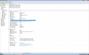

Gsx1000r Skrevet 23. juli 2009 Forfatter Skrevet 23. juli 2009 (endret) bare for å vise hva everest sier om skjermkort frek. osv Endret 23. juli 2009 av Gsx1000r
