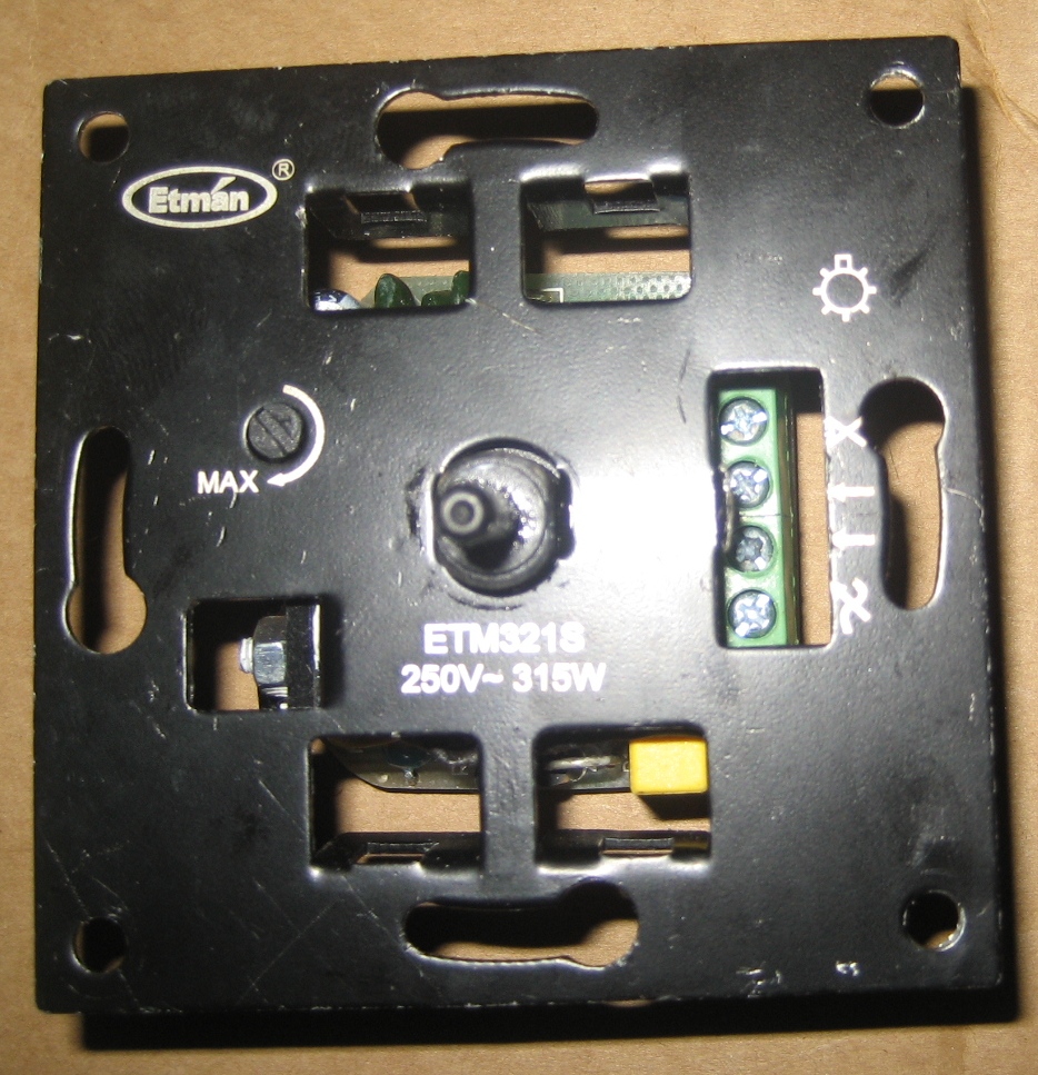

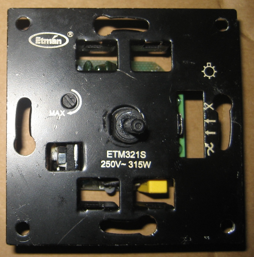

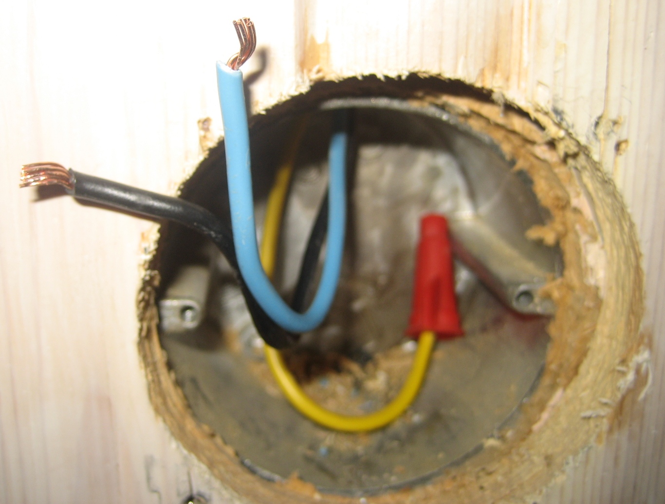

Jeg har kjøpt meg en dimmmer og skal koble strømledningene til denne, men er ikke helt sikker på hvordan jeg skal koble.
Legger ved noen bilder som kanskje kan forklare bedre hva æ trenger hjelp til:
På det første bilde er de to ledningene som skal kobles til dimmeren (svart og blå).
På det andre bildet er selve dimmeren, der man kan se en liten dings man kan vri på som det står ordet max ved siden av.
På det tredje bildet er også selve dimmeren, og her ser man hvor ledningene skal kobles til (de 4 skruene ved siden av hverandre).
Men jeg vet ikke hvor den blå og svarte skal kobles, og ikke vet jeg om den dingsen til venstre skal skrues på max eller ikke. Og hva betyr de tegnene som står over de 4 skruene (X, pil ned, pil ned, et rart tegn)?
Noen som kan hjelpe? Hadde vært greit med lys i ganga :)

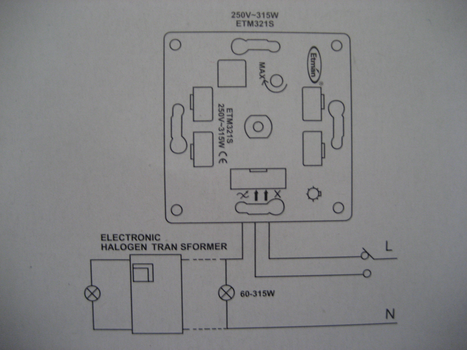

Det eneste av manual som fulgte med var dette:
Endret av nilsrune
Hvis det ikke er nok, bør du la andre gjøre jobben!
Det er jo bare å koble to ledninger til to punkter. Har jo gjort denne type "elektrikerarbeid" mange ganger før. Bare at denne gangen vet jeg ikke hvilke punkter jeg skal koble de to ledningene til. Hadde håpet noen her inne kunne sett det utifra de bildene æ har lagt ut.
Men så var det denne dingsen man kunne vri på da (der det stod max). Den vet jeg ikke hva er, og vist ingen andre kan fortelle meg det heller så lar æ bare den stå som den stod når æ kjøpte dimmeren.
Men er det virkelig ingen som kan se hvilke punkter ledningene skal kobles i? For min del (itifra "manualen") ville det vært de to midterste punktene (med pil ned), men æ kan jo ha feil :p

Ser du har en gammel synd liggende der også.
Du må bruke utforingsringer slik at treverket ikke er i kontakt med innsiden av koblingsboksen i veggen.
Regler er regler og tilsynet slår ned på slikt.

Dei to ledningene kommer sikkert fra lampen, så da setter du den blå på den eine pila og svarte på utgangen. Der det står MAX er for å stille styrken på lyset.
Æ har et deksel til å feste bak på dimmeren viss det var det du mente.
Men er ikke det æ spør om uansett. Hadde bare håpet på å få lys i ganga i dag, sånn at æ slapp å ringe til en elektriker i morgen...
Endelig et konkret svar :w00t:
Men tror det må være noe galt med dimmeren, for den koblinga som du gav meg har jeg prøvd før også, uten hell.
Men regner jo med du har rett ang koblinga, så da blir konklusjonen at det er noe galt med dimmeren.
Takk for hjelpen alle...eller BigJaffa iallefall ;)
Sikkert en Europris elektrikker som kom med det koblingsforslaget. Syns den manualn som følgte med var bra, har sett verre.
Det er bra kjekt med hjelp fra folk som ber deg koble det opp feil.
Funker nå...med BigJaffa sitt forslag. Kobla det opp igjen for å ha det klart til elektrikeren eventuelt kom, og bare for gøy stod æ litt å "dimma" selv om det ikke var noe lys, da plutselig lyset gikk på. Mulig noe dårlig kontakt med ledningene oppi lampa eller no, ikke vet æ.
Men nei perpyro, BigJaffa hadde ikke feil :tease:

Nei jeg tok ikke feil fordi dette er en dimmer som også kan brukes sammen med en endevender.
Du har nettop koblet den motsatt av hva som er vanlig og derfor hatt oppstartsproblemer ettersom du ikke var klar over nettop dette.
Prøvde andre veien også tidligere idag (blå der svart skulle være (i følge BigJaffa) og omvendt. Fikk ikke lys da heller.
