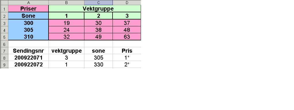

Hei.
Jeg har lest og lest og søkt og søkt.. hehe. har vel også kommet fram til at jeg må bruke finn.rad og finn.kollonne - men finner ikke ut hvordan jeg skal bruke de.
Hvis jeg hadde fått hjelpe på et lite enkelt eksempel kunne jeg transformert det over i mitt etter hvert vanvittig store excel dokument. (har lagt det som vedlegg)
Jeg ønsker at det i formelen skal stå følgene:
1*:
hvis B8=B2 og C8=A3 ER (PRISEN) D8 = B3;
hvis B8=C2 og C8=A3 ER (PRISEN) D8 = C3;
hvis B8=D2 og C8=A3 ER (PRISEN) D8 = D3;
hvis B8=B2 og C8=A4 ER (PRISEN) D8 = B4;
hvis B8=C2 og C8=A4 ER (PRISEN) D8 = C4;
hvis B8=D2 og C8=A4 ER (PRISEN) D8 = D4;
hvis B8=B2 og C8=A5 ER (PRISEN) D8 = B5;
hvis B8=C2 og C8=A5 ER (PRISEN) D8 = C5;
hvis B8=D2 og C8=A5 ER (PRISEN) D8 = D5;
2*:
hvis B9=B2 og C9=A3 ER (PRISEN) D8 = B3;
hvis B9=C2 og C9=A3 ER (PRISEN) D8 = C3;
hvis B9=D2 og C9=A3 ER (PRISEN) D8 = D3;
hvis B9=B2 og C9=A4 ER (PRISEN) D8 = B4;
hvis B9=C2 og C9=A4 ER (PRISEN) D8 = C4;
hvis B9=D2 og C9=A4 ER (PRISEN) D8 = D4;
hvis B9=B2 og C9=A5 ER (PRISEN) D8 = B5;
hvis B9=C2 og C9=A5 ER (PRISEN) D8 = C5;
hvis B9=D2 og C9=A5 ER (PRISEN) D8 = D5;
Dette eksempelet er en forenklet utgave av filen min, men
i filen min er det 18 vektgrupper og 5 soner, så det må være mulig å utvide...
På forhånd takk for hjelpen!
Sånn gjorde jeg det.
Formelen som ligger i D8 og D9 står ved siden av.
fantastisk , TUSEN TUSEN TAKK!! :yes:
