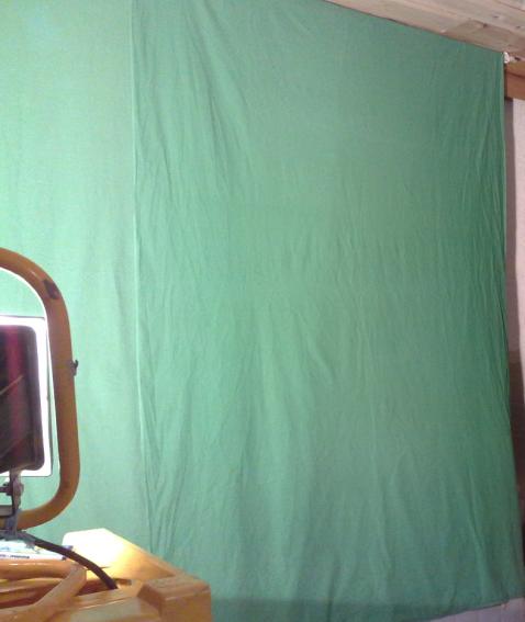

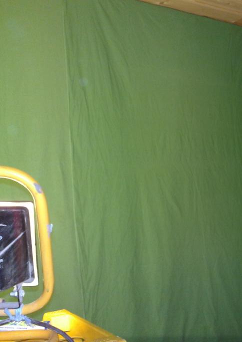

Requi Skrevet 24. juli 2009 Forfatter Skrevet 24. juli 2009 (endret) Jeg bruker stoff som kan kjøpes som metervare på IKEA for en rimelig penge. Grønn og turkis/blå.Til de første forsøk anbefaler jeg at du kjøper deg en del halogen arbeidslamper med stativ, hvis du blir skikkelig giret bør du kjøpe deg skikkelig videolys åper dette er til hjelp Har du bilde av green screenen din, og den + "studioet" med lys etc? Om du kunne ha tatt bilde hadde dette vært kjempebra =) Hva er meterprisen for dette stoffet på IKEA? Hvilket merke er tekstilen? Og hvor høyt/bredt er screenen din? ^^, Ble en del spørsmål dette her, men håper du kan svare på alt : ) Jeg bruker 2 stk arbeidslamper med 300W atm. Under her kan dere se bilder av dukene/laknene mine, og fargen med lysene på (den mørkeste grønnfargen er med blits på mobilkamera, og den lyseste fargen er uten blits). Jeg foretrekker å bruke grønn til å chroma keye, siden jeg har mye blått i mange av klærne og utstyret etc. Om noen kan hjelpe meg å finne en plass i Trondheim der de selger noe jeg kan bruke som green screen, til en billig/ok penge, så blir jeg kjempeglad! Endret 24. juli 2009 av Requi
