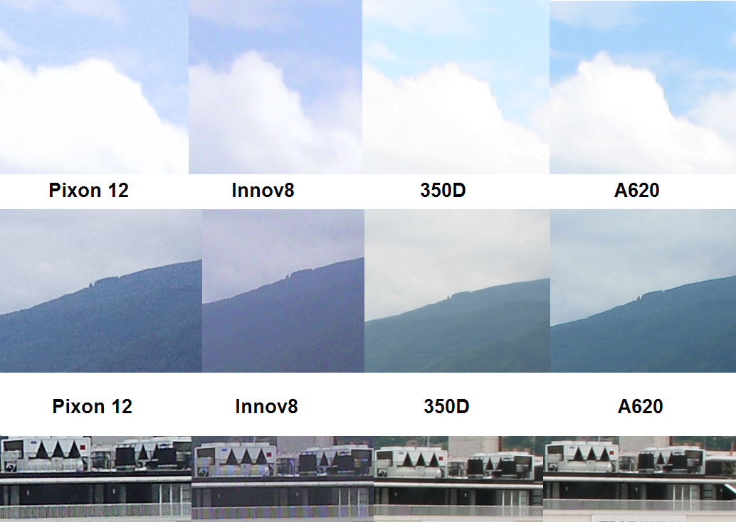

Her har jeg gjort noen 1:1 utklipp fra det første bildet og sammenlignet de:
Utsnitt 1: Lyse toner
Her gjør alle kameraene det veldig dårlig. Alle utenom Innov8 har utbrente hvittoner. Pixon12 er er mest utbrent av alle. 350D har noen fargebrytningsfeil pga Sigma-objektivet som gir rød øverkant mellom sky og himmel. Pixon12 og Innov8 har mye bildestøy (grums) i det blå området. Innov8 har en veldig feil hvitbalanse (grå=lilla).
Utsnitt 2: Mellomtoner
Pixon12 har klart mest grums (ISO-støy), med Innov8 på andreplass. 350D og A620 er i en klasse for seg selv om de har dobbelt så høy ISO-verdi (100 vs mobilenes 50) på disse bildene. Alle utenom 350D har overdriver oppskarpingen. Det kan sees som en unaturlig lys rand langs åsryggen. Fargene til 350D ser mest korrekt ut. Innov8 har lilla fargestikk, Pixon12 har blålilla fargestikk, A620 har blått fargestikk.
Utsnitt 2: Mørke toner
Innov8 har grå og grumsete sortfarge. Pixon12 har har samme problem men ikke så mye som Innov8. Begge mobilene har overdreven oppskarping (lys rand i kontrastrike overganger). Begge mobilene har også kraftig moiré. Det kan sees som regnbueeffekt langs gelenderet.

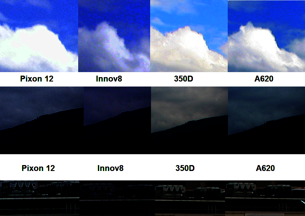

Her har jeg vridd hardt på diverse spaker:
Legg merke til hvor godt 350D klarer seg gjennom "mishandlingen", til tross for at det brukes i jpeg-modus.
