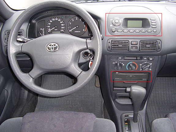

akle Skrevet 15. juni 2009 Skrevet 15. juni 2009 Foreløbig bare et tenkt prosjekt. Det jeg lurer på er om jeg skal/kan ta vare på noe av det opprinnelige musikkanlegget? Eller om jeg bør bygge et nytt. Det jeg vil ha er to høyttalere og en sub. Men vil gjerne ha aux-inn da må jeg vel også inn med en spiller?! Tenkte å kjøpe en sub som var ferdig montert i en kasse. Men kanskje det er billigere å bygge kassen selv?! Det fins vel tegninger om hvordan kassene bør være? Noen som har noen innvendinger, eventuelt tips? Budsjett: ca 5000,-
KingDingLing Skrevet 15. juni 2009 Skrevet 15. juni 2009 Hei. Det jeg vil si at du trenger dersom du skulle gjøre det her er følgende: -Nye fronthøyttalere i form av et komponentsett (Diskant og Mellomtone) -Sub - Kasse kan du bygge selv, tegninger kan du få hos meg omså. -4-kanals forsterker til å drive sub og frontsett -Kabler som forsyner forstekeren med nødvendig strøm og signal, samt høyttalerkabler. -Ny spiller med linjeutgang for sub og fronthøyttalere -Monteringsramme for å montere spilleren der den originale stod -Overgang fra det originale ledningsnettet til ISO-kontakt slik at du får koplet til spilleren enkelt.
akle Skrevet 15. juni 2009 Forfatter Skrevet 15. juni 2009 Lurer litt angående montering. Med en slik monteringsramme kan jeg feste spilleren på den øverst plassen da? Selve cd spilleren ligger jo lenger ned. Du sier -Nye fronthøyttalere i form av et komponentsett (Diskant og Mellomtone) Finner ikke ut om du mener to høyttalere 1 diskant og 1 mellomtone, eller er det en kombinert. Tenkte å sette høyttalerne der de gamle sto, vill helst slippe og kutte. Det er fra før 1 høyttaler i hver framdør, og to på sidene i hattehylla (men tror jeg dropper høyttalere bak)

akle Skrevet 15. juni 2009 Forfatter Skrevet 15. juni 2009 Så jeg må ha slike 2 eller 3-veis høyttalere. Finner ikke noen diskanter nei! Men skal jeg montere spilleren i den øverste røde firkanten? (hvis du ser på bildet jeg postet tidligere)
KingDingLing Skrevet 15. juni 2009 Skrevet 15. juni 2009 (endret) Den blinde leder den blidne her. Komponentsett består av mer enn en komponent. Det vil si at du har 2 høyttalere per side. Du har 2 mellomtone-høyttalere som spilelr mid-bass også har du 2 diskanter (en på hver side) som spiller diskanten. Dette er det beste alternativet. Et sett der du har diskant og midbass kalles for et "2-veis komponentsett". Når du har mer enn et element som ligger oppå et annet kalles det for coaksialhøyttalere (coax). Disse er MINST 2-veis og jeg har vært borti 3-veis også. Tror du har 6,5" høyttalere i dørene fremme altså. Spilleren monteres her i de nedre rammene, og orignalspilleren din vil være på utstilling dersom du kjøper en slik ramme som jeg snakket om. Evt montering av diskanter gjør du enkelt med dobbeltsidig tape som du fester på dashboardet. No holes needed. Komposett er veien og gå dersom du vil ha merkbar forbedring i lydbildet. Endret 15. juni 2009 av nicoloco
