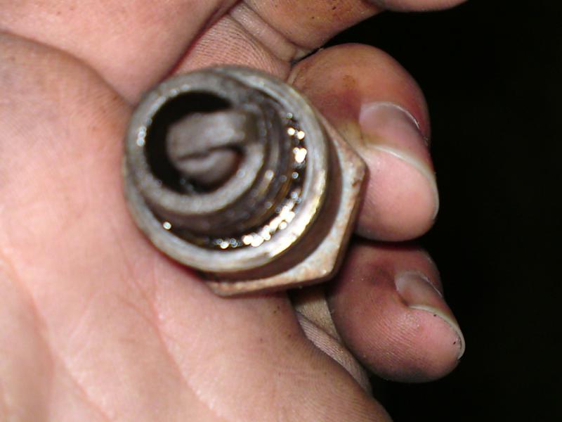

tennpluggen:
tennpluggen etter jeg tørka den:

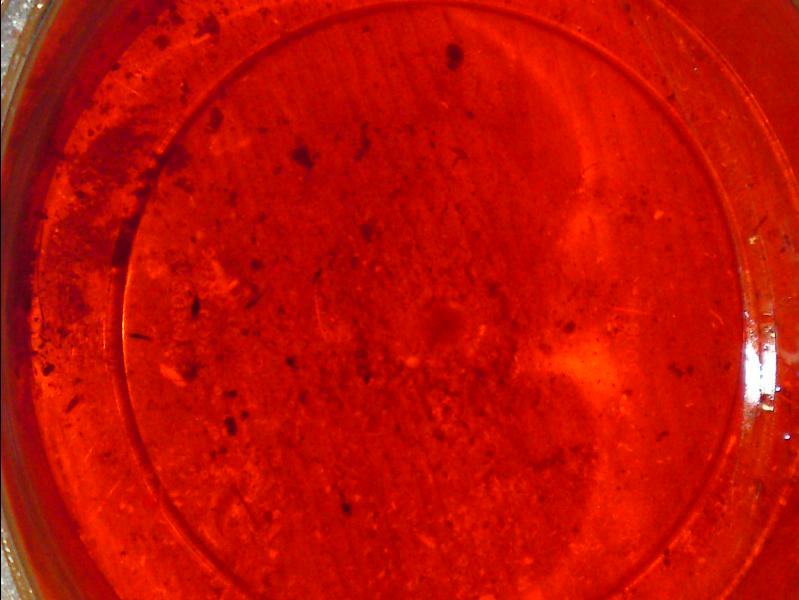

er dette riktig farge på bensin/olje..kom fra tanken

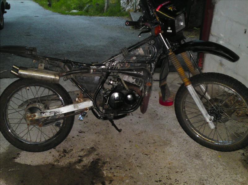

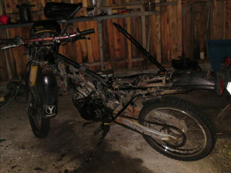

rammen med motor...egentlig lite vits å laste opp men what a hell:

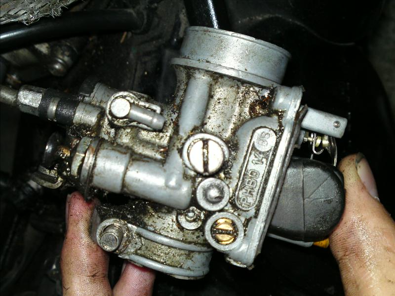

forgasseren fra siden,

En annen ting du skal legge merke til er om det legger seg "stift" mellom elektrodene.
En annen sak er at tennplugger kan fungere fint utenfor, men under kompresjon fungerer de dårligere..
Å bytte den rustne slitne tennpluggen er ikke noen dum ide. OG pass på at du får en med riktig varmetall. IKKE ta utgangspunkt i den gamle. Hva om DEN er feil..

det var ikke noe mellom elektrodene..men er noe jeg selvsagt skal bytte.
riktig varmetall? hæ? hva mener du? :hmm:

Hær en dag ville fz`en min starte lett men med en gang jeg gasset dauet den. så byttet jeg plugg å da gikk den som den skulle etterpå :dribble:
bensina skal da ikke se rød ut. de ner mer gulaktig (rød olje eller)?
vet ikke hvilken farge det er på den..ja, den skal vel være gullignende så jeg begynnte å lure litt da jeg så det :nei: ..jaja

holder på å pusse vekk riper å faenskap fra kåpene og dekslene, også lurer litt på hvilken farge jeg skal ha når jeg skal lakke dem :hmm:
skal kjøpe carbon blinklys, ny frontlykte fra en 07 dt elns! ...kanskje kjøpe ny frontgaffel, samt høye den bakre delen..dette blir noen timer i garasje så får vi se hvordan det blir...prøver ikke å lage en superfancy sykkel av en dt fra 91 men den skal nok bli finere enn nå...

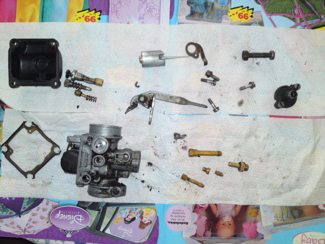

har nå skudd opp hele forgasseren i smådeler å skal stikke ned å kjøpe bensin til rensinga...
den var Jævli tørr inni å litt smuss på bunnen...pakningen er også ødelagt så det blir enda en ting jeg må bestille... :wallbash: det ble mer jobbing med motordelene enn utseende, ikke det som var planen i utgangspunktet :hm:
skrudd i deler!:
