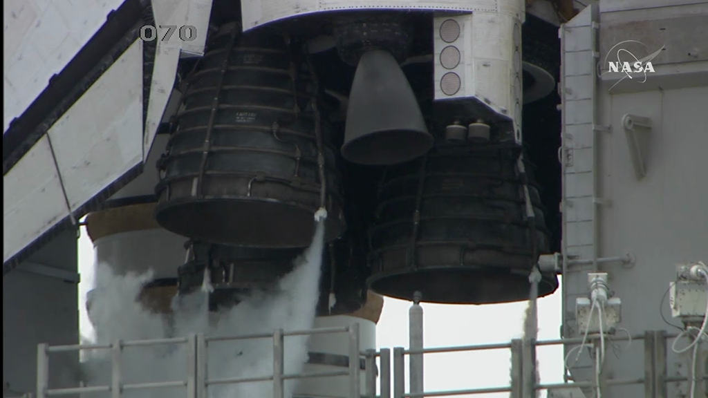

Jeg har sett på en del opptak av oppskytningen, og merket meg da noe jeg egentlig alltid har fundert på.
Nedover langs motorene til romferga går det et rør, og ut av røret kommer det en gass (antar enten hydrogen eller oksygen).
Jeg har antatt at avkok fra tankene kommer ut på toppen av den eksterne tanken. Hva er da hensikten med det røret på motorene?
Det du ser som kommer ut av de rørene er oksygen. Det er oksygen som sendes igjennom deler av motoren, for at motoren skal ha riktig temperatur for å starte. Romfergen sin hovedmotor er veldig kresen på korrekte starttemperaturer. Den oksygenet vi ser på bildet ditt dumpes ut av det som kalles "drain lines".
Når det gjelder avkok fra tanken så taes oksygen ut på toppen (igjennom det som kalles "GOX Vent Hood" eller Beenie Cap), og den røyken som kommer ut fra den armen på toppen av den eksterne tanken er oksygen.
Det skal under ingen omstendigheter være hydrogengass rundt romfergen, så hydrogen føres bort fra fergen, og brennes av i det som kalles en "flare stack". Hvis det i skulle ha bygd seg opp konsentrasjonen av hydrogen rundt romfergen vil nedtellingen bli avbrutt umiddelbart. Noe som vi så med hydrogenlekkasjene på STS-127 forrige måned.
