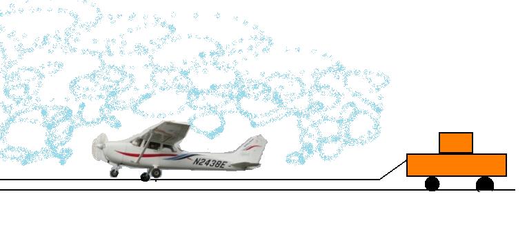

[StK]Bountyhunter(BF:V) Skrevet 24. mai 2009 Skrevet 24. mai 2009 Her har jeg laget en liten illustrasjons tegning for å prøve å forklare litt bedre (ja jeg suger i paint..) : Hvis dere ser på tegningen og tenker på: Hva er det egentlig som skaper fremdrift for flyet? Det er propellen som skyver LUFTA (illusterert i lyseblått) bakover, dermed har det tilnærmet null effekt å dra underlaget flyet står på i motsatt retning. Det de fleste tenker, og jeg også før jeg tenkte meg om, er at de tenker på flyet som om det skulle vært en bil. For bilen får sin fart fra å dytte BAKKEN under seg bakover. Og det er her forskjellen ligger, det spiller ingen rolle om bakken under flyet beveger seg i motsatt retning. Blir litt som å si at om man kjører i 20km/t i en retning også blåser det 20km/t i den andre retningen så står bilen stille.

[StK]Bountyhunter(BF:V) Skrevet 24. mai 2009 Skrevet 24. mai 2009 Det fungerer med propell, ville det gått med jet? Både propell og jet går ut på å dytte LUFT og ikke bakke så JA. Jaja, men da er du jo 100% enig med meg da. Ref. til den første posten min om hvordan myten oppfattes. Stemmer det, vi er 100% enige om de faktiske resultatene, og mer uenige om hva myten går ut på. Om piloten av en eller annen for meg unaturlig og kunstig grunn bare gir så lite gass at flyet står i ro i forhold til omgivelsene, så vil det ikke ta av, verken med eller uten samlebånd under seg. Men om han derimot oppfører seg helt normalt og tenker at samlebåndet ikke er der (som jeg vil si er en naturlig underliggende forutsetning å basere seg på, når myten ikke sier noe konkret om det), og gir like mye gass under take-off som vanlig, så vil flyet etterhvert oppnå nødvendig hastighet i forhold til lufta for å ta av, siden verken motoren eller airspeed indicator (som han jo baserer seg på for å vite når han kan trekke i stikka for å lette) virker på hjulene. Hvis du ser på vidoen i den første posten så sier de, "hvis flyet og smalebåndet har samme hastighet", ikke noe om flyet skal akselerere. Men det er jo åpenbart de ikke bryr seg om det i testene sine ^^ Hvis flyet og samlebåndet har samme hastighet hver sin vei til enhver tid, så vil fortsatt flyet akselerere. AtW Tenk deg om en gang til... Her er det nok du som må tenke deg om en gang til, for AtW har rett. Farten på samlebåndet har ingenting å si for flyets hastighet.
