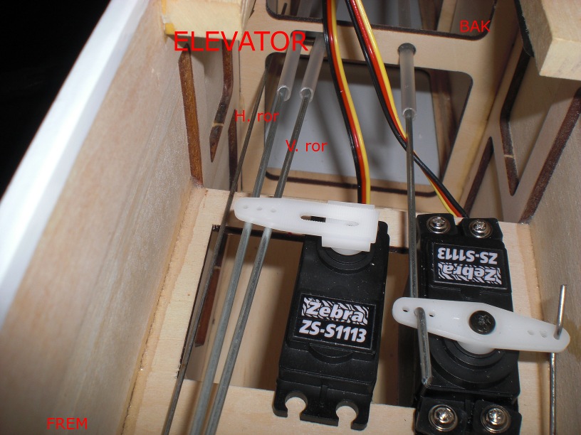

Fra høyderorene(elevatorene) bak på flyet går det to servolinker frem til servoene, en for hver side(høyderoret er delt i to pga sideroret). Disse skal da gå frem til en enkelt servo. Greit nok. Problemet er at bruksanvisningen viser kun en modell hvor høyderoret er koblet sammen med et stag som gjør at der trengs det kun en servolink. Og det er dette som er beskrevet i manualen og det er også dette som er illustrert. Mao står det feil.
Men, dersom eg kobler disse to servolinkene til samme servoarm så vil vel det ene høyderoret få høyere utslag enn det andre? Se bilde her:
Er det noen som har noen tips å komme med?

Feste de til servo sånn at de får ulik utslag og flytt den som får mest utslag. Du flytter deretter den som får mest utslag et hakk inn på armen på høyderoret.
En annen løsning kan være å koble stengene sammen, lodde de fast, muligens.
Takk for forslag, men eg er redd for at det uansett ville gitt ulikt utslag eller at servolinkene var borti hverandre.

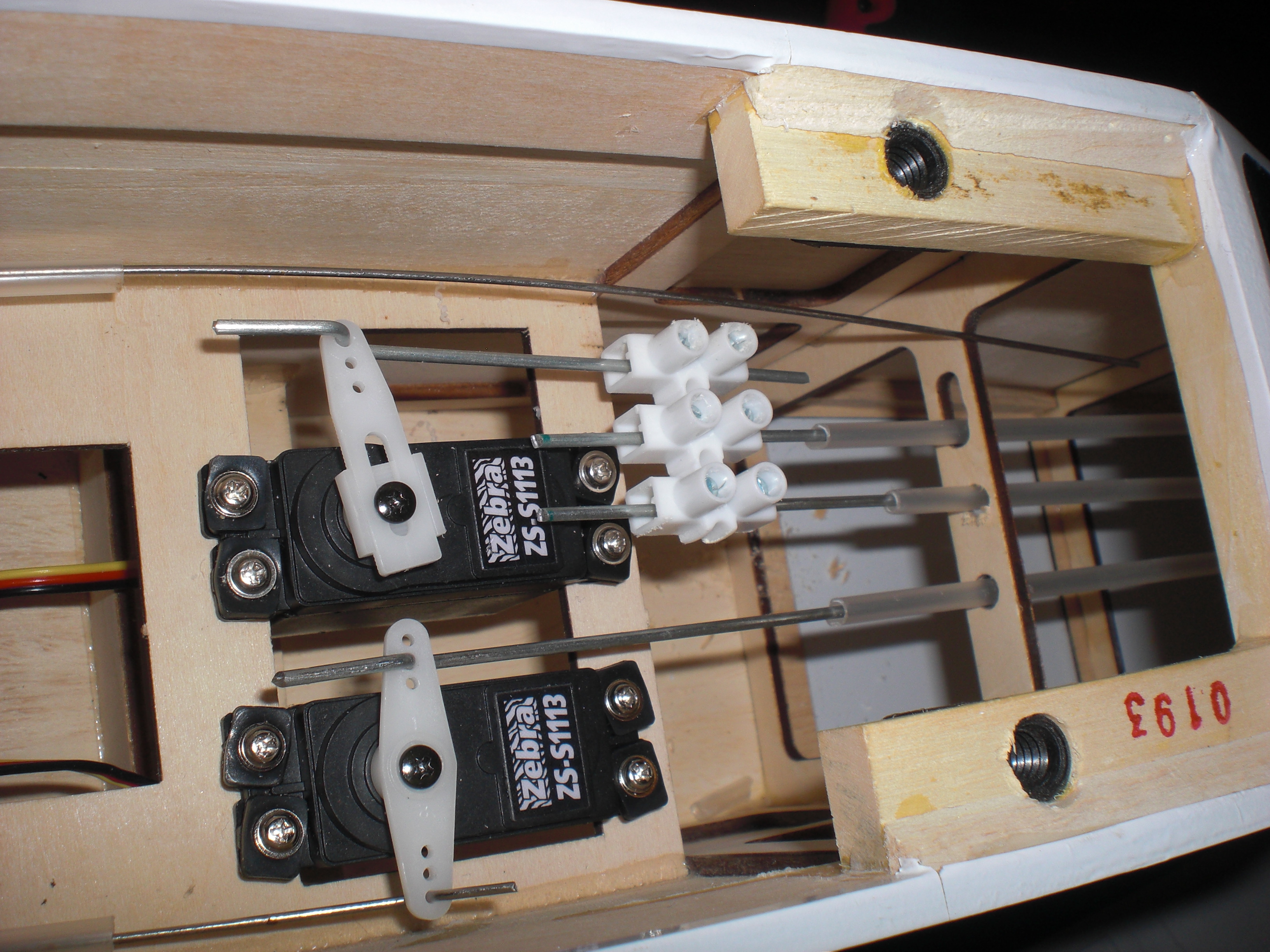

Eg fikk derimot et annet forslag i fra et annet forum. Dette kombinert med et tips fra den lokale hobbybutikken førte til at eg tok en sukkerbit med tre skutilkoblinger på. Koblet så hvert av servolinkene som gikk bak til hver sin tilkobling og så den til servoen i den tredje tilkoblingen. Fungerte perfekt og med dobbel feste så sitter den godt også.
Her er resultatet:
Eg har nå koblet alt av servoer sammen(bortsett fra motor og gass). Her er en liten film av resultatet. Hva synes ekspertene om rorutslagene? Er de for små? Eg tar alle stikkene ut i maks utslag. Spesielt balanseroret synes eg var litt lite.
