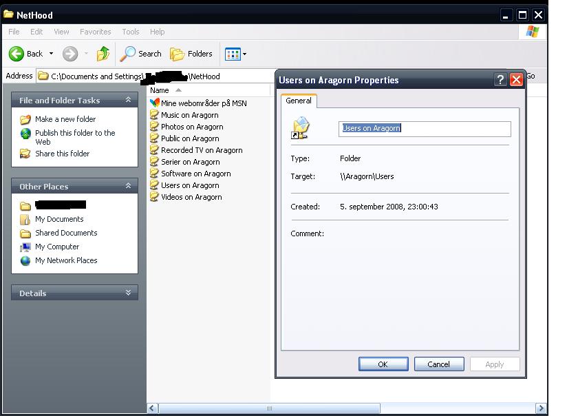

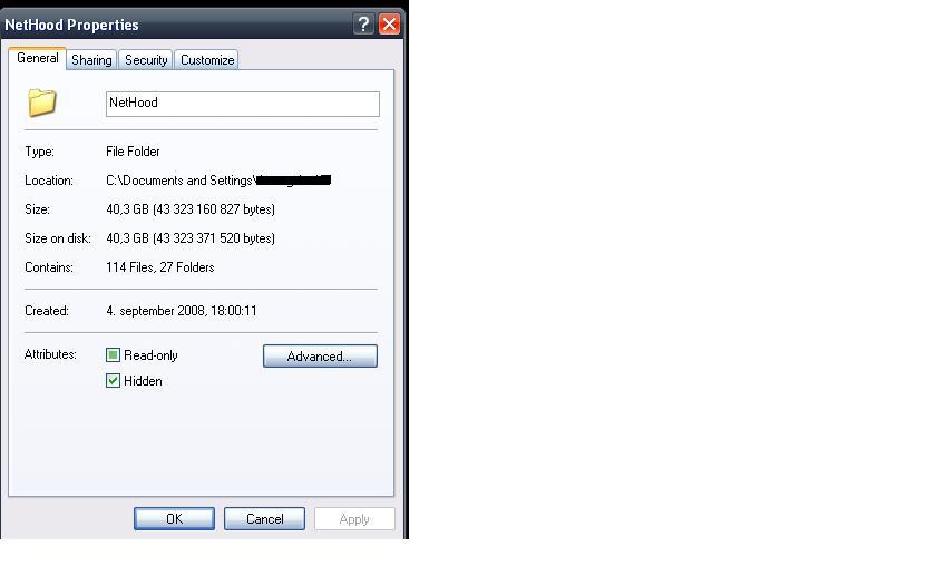

Oppdaget for en tid tilbake at det begynte å bli lite plass på systemdisken, men jeg tenkte ikke noe videre over det. Siden jeg hadde litt god tid her om dagen tenkte jeg imidlertid det var på tide å rydde litt plass. Til min forundring snublet jeg over mappen NetHood, en mappe på over 40Gig. Denne kunne jeg ikke umiddelbart kjenne igjen, men med nærmere inspeksjon ser jeg at mappen består av snarveier til serveren. Snarveier skal imidlertid ikke ta så stor plass.
Når jeg velger en av mappene, og velger egenskaper, så er snarveiene faktisk listet som mapper og ikke som snarveier. Alikevell får jeg ikke opp noen størrelse på mappene. Se på bildene så skjønner du  hva jeg mener.

Har nå testet litt, og kom frem til at det er snarveien \\server\videos som ser ut for å være problemet. Løsningen var å slette snarveien. Merkelig nok fikk ser det ut som om det la skjult en rekke filer under denne snarveien, for når jeg slettet snarveien fikk jeg spørsmål om jeg ville slette alle filene.
Plutselig fikk jeg 40GB mer lagring frigjort. Merkeligste jeg har opplevd på lenge. Har ingen problemer med nettverket, så snarveiene i NetHood mappen ser det ut som jeg ikke hadde bruk for.
