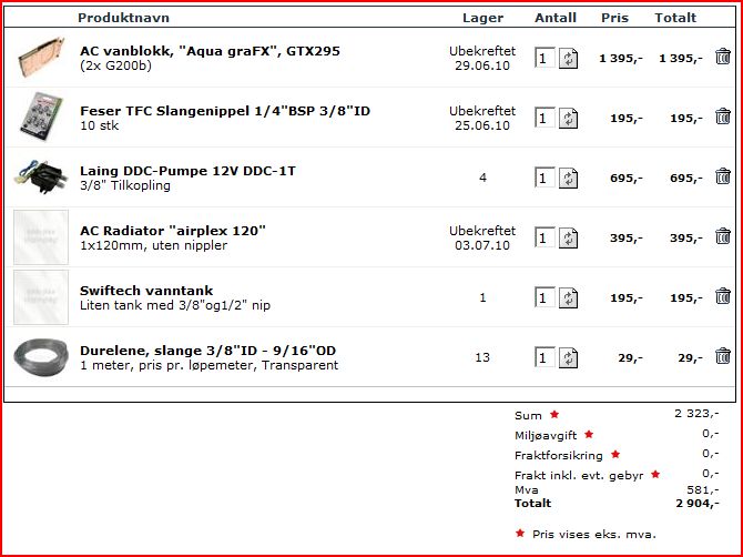

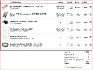

krydderkongen Skrevet 22. juni 2010 Skrevet 22. juni 2010 (endret) Jeg har vudert vannkjøling for min GTX 295. Etter litt forskning og en prat med kunde support på Perfect-pcs.com satt jeg sammen et bra system (i handlevogn)som kunne kjøle GTXen meget bra med muligheten til å utvide systemet med en CPU/Chipset vannblok senere. Problemmet var at systemet koster 2700 Norske kroner som er en bra pris, men etter at man legger på frakt og moms det kommer opp i 4500kr. Det som er synd er at jeg kunne ha kjøpt meg en ATI 5970 for denne prisen. Tusen takk for guiden, men netthandel fra utlandet er lit for dyrt. Jeg har betemt meg for å kjøpe deler i Australia når jeg er der på ferie senere i år. Jeg gleder meg Hei. Jeg har også vurdet å vannkjøle mitt gtx 295 men jeg vurderer å sette en extra radiator på mitt esisterende prosjekt . men jeg har jo sjekke en ca pris på en norsk side med det man trenger vis man bare skal kjøre kjøling på gpu. men her glemte jeg å legge inn vifte og ramme til å feste vifta til radiatoren + slangeklemmer.Ops denne prisen er vist uten moms også så det blir nok dyrere.Uff å jeg som hadde bestilt meg noe småtteri der..Hvorfor skal alt som er smart koste så mye mere i Norge. Mvh Tom Endret 22. juni 2010 av krydderkongen
