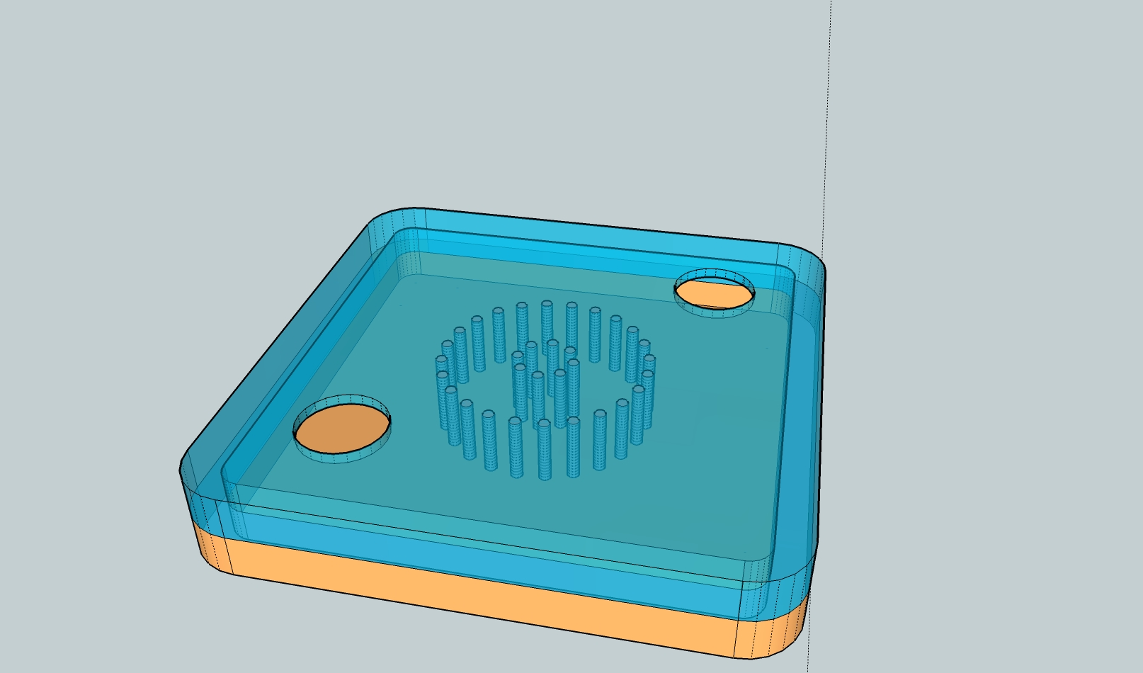

KKake Skrevet 13. mai 2009 Skrevet 13. mai 2009 Lagde en vannblokk til deg. Et utkast hvertfall. Har ikke peiling på mål og slikt når de gjelder vannblokker, men jeg kan godt tegne noen vannblokker til deg, og finne mål og slik. Føler meg bare litt hjelpsom i dag, og måtte akutt lage en vannblokk i SketchUp. Om du skal bruke noen avanserte CNC-maskiner med støtte for CAD-tegninger så kan jeg prøve å lage en blokk i SolidWorks.
Ansiktets fjes Skrevet 13. mai 2009 Skrevet 13. mai 2009 Eneste som mangler for optimal overføring, er en slags liten kjøleribbe inne i vannblokken, kuttett ut i "hoved-kobberrbiten". .Salbu!

KKake Skrevet 13. mai 2009 Skrevet 13. mai 2009 Nå er vel kanskje ikke en dreibenk det beste å bruke til dette prosjektet, da det faktisk er en fresemaskin du må bruke for å kunne lage "kanaler" til vannet. Men btw, hva synes du om tegningen av vannblokken? Kunne du tenkt deg noen flere tegninger og skisser fra meg? Klør i fingrene etter å modellere i 3D og har ikke råd til eget prosjekt.
martin808 Skrevet 14. mai 2009 Forfatter Skrevet 14. mai 2009 (endret) Nei, men dreibenken kan brukes for å planere, Jeg syns det er bra at du vil bruke litt mere tid i SketchUp en meg, så bare tegn i vei du Tegningen av vannblokken var bra, ja Endret 14. mai 2009 av martin808

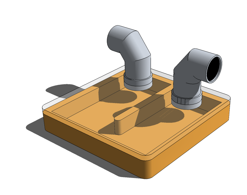

cptCory Skrevet 14. mai 2009 Skrevet 14. mai 2009 Fikk ånden over meg og laget en kjapp skisse av noe jeg synes virker temmelig gjennomførbart. Effektivitet er jeg derimot ikke sikker på.
Dragavon Skrevet 15. mai 2009 Skrevet 15. mai 2009 Fikk ånden over meg og laget en kjapp skisse av noe jeg synes virker temmelig gjennomførbart. Effektivitet er jeg derimot ikke sikker på. Flytter du det ene hullet til senter og kjører vannet inn der så blir den bra den der.
martin808 Skrevet 15. mai 2009 Forfatter Skrevet 15. mai 2009 Fine tegninger, men hvordan er det best å feste plexi? På leting etter kobber for de som lurer på hvorfor det ikke har skjedd noe.
MartinSkjei Skrevet 15. mai 2009 Skrevet 15. mai 2009 Fine tegninger, men hvordan er det best å feste plexi? Jeg har altid brukt sterk dobbelt sidet teip! Funker fett!
cptCory Skrevet 15. mai 2009 Skrevet 15. mai 2009 Du kan også bruke en pakning og skru delene sammen med små bolter hvis du liker industri-looken man får av masse bolter
