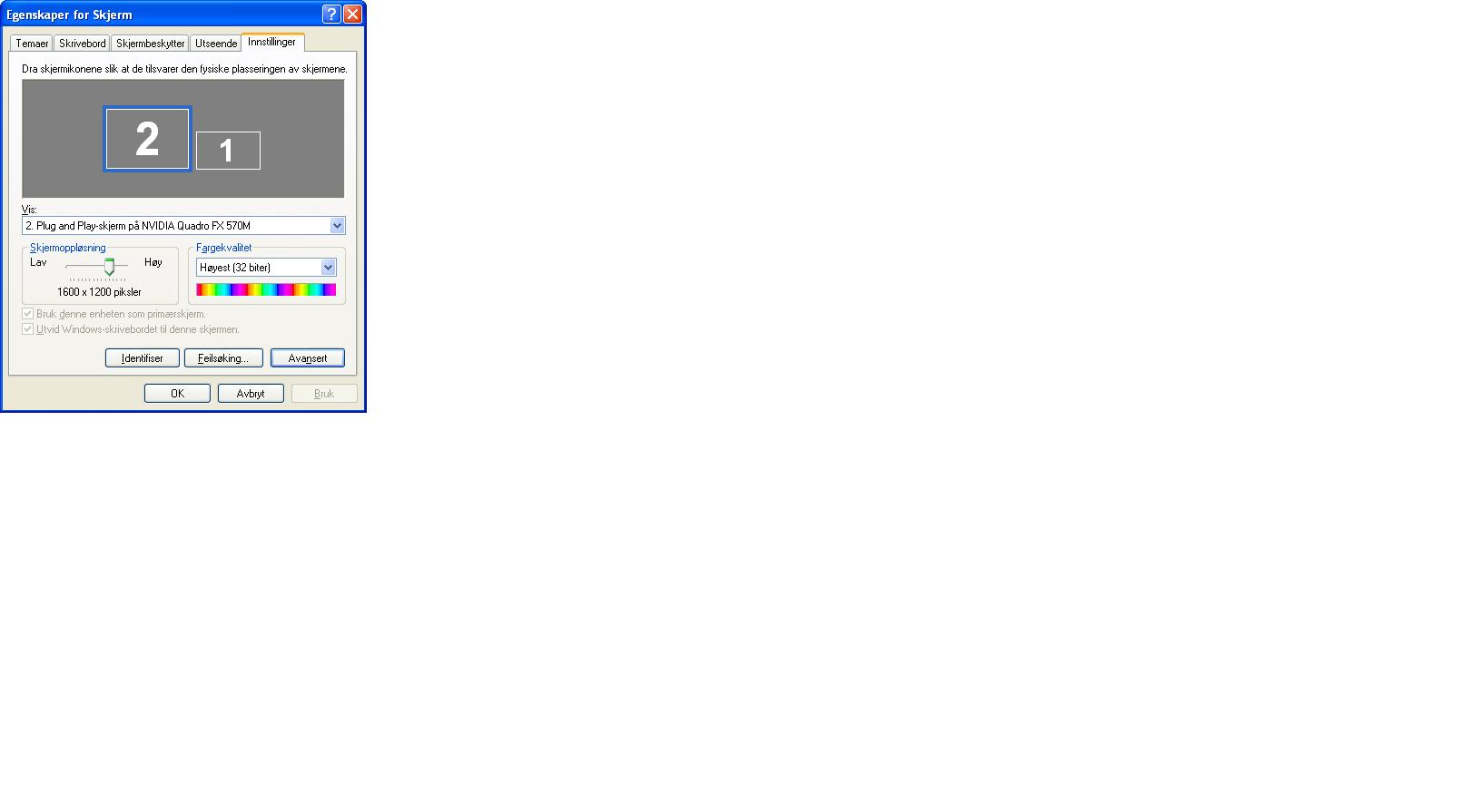

Du kan få dem til å vise det samme bilde uten problemer. Det er bare å stille det inn slik under skjerminnstilligene. Høyreklikk på skrivebordet, velg egenskaper og så innstillinger.
Ang. spørsmål 1 er det også mulig, men neppe uten eksternt utstyr. Pcen støtter vanligvis ikke flere skjermer enn en ekstra og utgangene på laptopen er også sikkert begrenset.
Jeg har sett under innstillinger (tyligvis ikke godt nok) men kan ikke finne hvor jeg setter skjermene til og oppføre seg som 1 skjerm.

Men finner fortsat ikke ut av dette med og velge om jeg vil at det skal vises som 1 eller 2 skjermer.
En av kolegaene mine hadde motsatt problem på kontoret som hun brukte, både laptop skjermen og den vanlige skjermen viste samme bildet. Fant heller ikke der ut hvordan jeg skiftet.
Hjelp :ermm:
Siden du har et Nvidia-kort er det ganske greit å fikse.
- Gå til kontrollpanelet og velg "Nvidia Control panel". Under Skjerm velger du konfigurer flere skjermer.
- Velg Samme på begge skjermer (kloning)
Klikk ok når du er ferdig. Og Ja når den spør om du vil bruke disse innstillingene.
Skal inn på møterommet nå etter lunch men har vært inne på kontrollpanelet som Du beskrev og der fant jeg valgene ja, takker for hjelpen! :thumbup:
