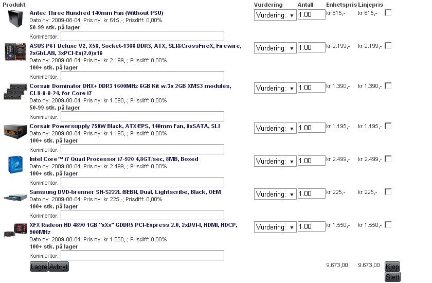

Da blir det nok XXX, jeg kjøper også asus P6T deluxe og antec three hundred.
Bestilte meg ny pc i dag, og regner med at den kommer på døra i morgen. Så først på The alchemist, men byttet til slutt ut de fleste delene. Intel x-25 gen2 kjøpes om 3 uker etter lønning :)
ka tycks?
EDIT: Ganske sykt egentlig, bestilte kl 15.00 og nå er det allerede sendt inn til posten, den sto på frigjort for plukk kl 17.00 typ, og 19.30 er den i Oslo.
