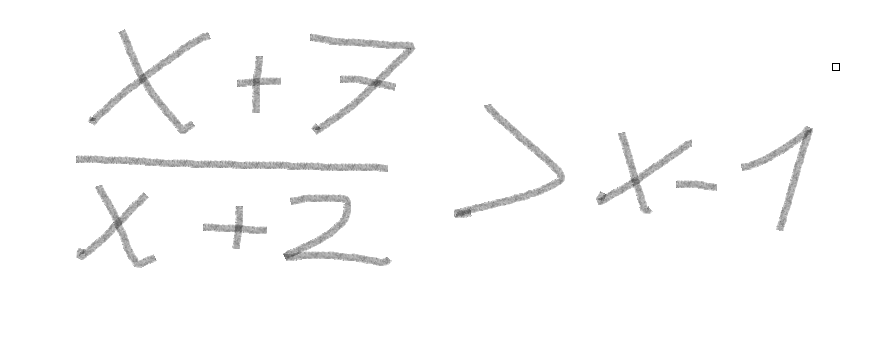

Hei godtfolk!
Jeg har slitt med denne ulikheten i nesten to timer nå, og ser ikke hva jeg gjør gale. Kan noen vennligst løse den for meg med en forståelig fremgangsmåte?
(X+7)/(x+2) > X-1

Jeg gjorde akkurat det der, og da fikk jeg :
-x^2 + 9
x+2
Når jeg setter det inn i fortegnsskjema får jeg at (x+7)/(x+2) - x -1 > 0 når -3<x<-2 og x>3. Men fasiten sier nøyaktig det motsatte.
FASIT : x < -3 eller -2 < x < 3
Mitt fortegnsskjema: ~~ = negativ, --- = positiv
Da er altså likningen > 0 når x>3 eller når -3<x<-2
Men det er altså feil.

(X+7)/(x+2) > X-1
Utvider på høyre side:
X-1*(X+2) -> (X^2+ X- 2)/(x+2)
Flytter over og bytter fortegn
(X+7-X^2- X+ 2)/(x+2) > 0
(9-X^2)/(x+2) > 0
Faktoriserer teller
-X= 3 og -3
Da får vi
((-X-3)(X-3))/(x+2) > 0
Lager fortegnsskjema og ser hvor den er positiv og hvor den er negativ
XE<<-,-3> U <-2, 3>
Se der, ja. Det skal altså være (-x-3)(x-3). Men kalkulatoren min sier meg at x = -3 og 3. Hvorfor er det da -3 på begge ? Og jeg trodde det var en generell regel som sa at det som stod foran angregradsverdien skulle stå utenfor parentense. Altså tall og verdier.
Endret av Hawtz
