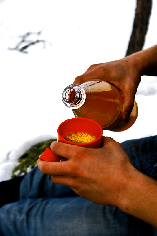

jpsalvesen Skrevet 15. april 2009 Skrevet 15. april 2009 Dette er ikke iso 800, men iso 100. Husker ikke helt om jeg croppa, gå utifra en 80% crop + nedskalering. Bildet ble ikke tatt med RAW. Jeg mente det papirbildet der lightroom sier ISO 800. Å ta bilder med JPEG og ISO 800 er en sikker oppskrift på å miste detaljer, for alle JPEG-motorene er tunet for å gjøre det bra på støy-tester. Å gjøre det bra på støy-tester betyr at man fjerner detaljer - og dette gjør at bildet fremstår som uskarpt i en 100%-crop.. Uansett - neste steg for deg er å gjennomføre en test for bakfokusering/frontfokusering. Når det er på plass, så kan vi være sikrere på hva som er problemet..

Anterialis Skrevet 15. april 2009 Forfatter Skrevet 15. april 2009 Dette er ikke iso 800, men iso 100. Husker ikke helt om jeg croppa, gå utifra en 80% crop + nedskalering. Bildet ble ikke tatt med RAW. Jeg mente det papirbildet der lightroom sier ISO 800. Å ta bilder med JPEG og ISO 800 er en sikker oppskrift på å miste detaljer, for alle JPEG-motorene er tunet for å gjøre det bra på støy-tester. Å gjøre det bra på støy-tester betyr at man fjerner detaljer - og dette gjør at bildet fremstår som uskarpt i en 100%-crop.. Uansett - neste steg for deg er å gjennomføre en test for bakfokusering/frontfokusering. Når det er på plass, så kan vi være sikrere på hva som er problemet.. Skjønner fremdeles ikke helt hva du mener... Det bilde jeg har lastet opp er iso100, og detaljene står vel postet under... Du ser ikke på lukkerhastigheten (1/800)? Kan være jeg som bommer her altså... Jeg sjekket for/bakfokus her i går, og fant ut at når jeg siktet på midten (brukte et ark jeg printet ut, linken er på forige side), at jeg var et par tall unna midten (0), det var skarpere litt lenger bak. Det er snakk om en cm eller to i en vinkel på 60 grader ca.
arthon Skrevet 15. april 2009 Skrevet 15. april 2009 Det virker som om du ikke helt har truffet fokus på "interessesenteret" i motivet som er innholdet i koppen og flasketuten. Kanskje buksebenet er skarpere, men det kan hende det bare virker sånn fordi der er det mer detalj struktur/kontraster. Et ganske "umulig" motiv med den lyse bakgrunnen som stjeler lyset fra den relativt mørke koppen + at noen mettede rødfarger kan ofte virke "uskarpe", samme med overmetted blått. Midtre fokuspunkt burde ligget på skummet nede i koppen, samme med blenderåpning. Tviler på at det er noe feil på utstyret men vanskelig å si uten å ha sett flere bilder. Hadde du tatt bildet i RAW så hadde det vært så mye du kunne gjort for å "redde" bildet. Denne versjonen er litt liten så det er vanskelig å demonstrere, men jeg gjorde et forsøk hvor jeg har overdrevet litt. Det viktigste jeg gjorde var å defokusere buksebenet, og sammen med litt Levels/farge og litt skjerping på koppen og flasketuten "virker" senter for interesse litt skarpere. I flatt dødt lys på motiv senter som her er det veldig viktig at fokus er "spot on", men alikavel nesten umulig å få motivsenter til å "gnistre". Men det er derfor Foto er både håndverk og en kunst å få bra resultater innen de begrensninger som er innbakt i veldig mange motivers lys/kontrast. Det er ikke alltid et foto virker skarpt selv om det er det fordi lys/kontrast er fraværende.

jpsalvesen Skrevet 16. april 2009 Skrevet 16. april 2009 (endret) Jeg sjekket for/bakfokus her i går, og fant ut at når jeg siktet på midten (brukte et ark jeg printet ut, linken er på forige side), at jeg var et par tall unna midten (0), det var skarpere litt lenger bak. Det er snakk om en cm eller to i en vinkel på 60 grader ca. Ah. Bra jobba! Da vet vi at det er en feil her. Neste steg blir å pønske ut om det er kamera eller objektiv som tuller det til. Har du et annet objektiv? Gjenta med det objektivet og se om det også bommer. Om det andre objektivet også bommer, så er det kamera som har et problem. Om det andre objektivet treffer, så er det Tamron'en din som har et problem. Det er bare å ta en tur i butikken der du kjøpte utstyret (husk kvittering) og levere inn for justering. Edit: Siktet til dette bildet. Endret 16. april 2009 av jpsalvesen
