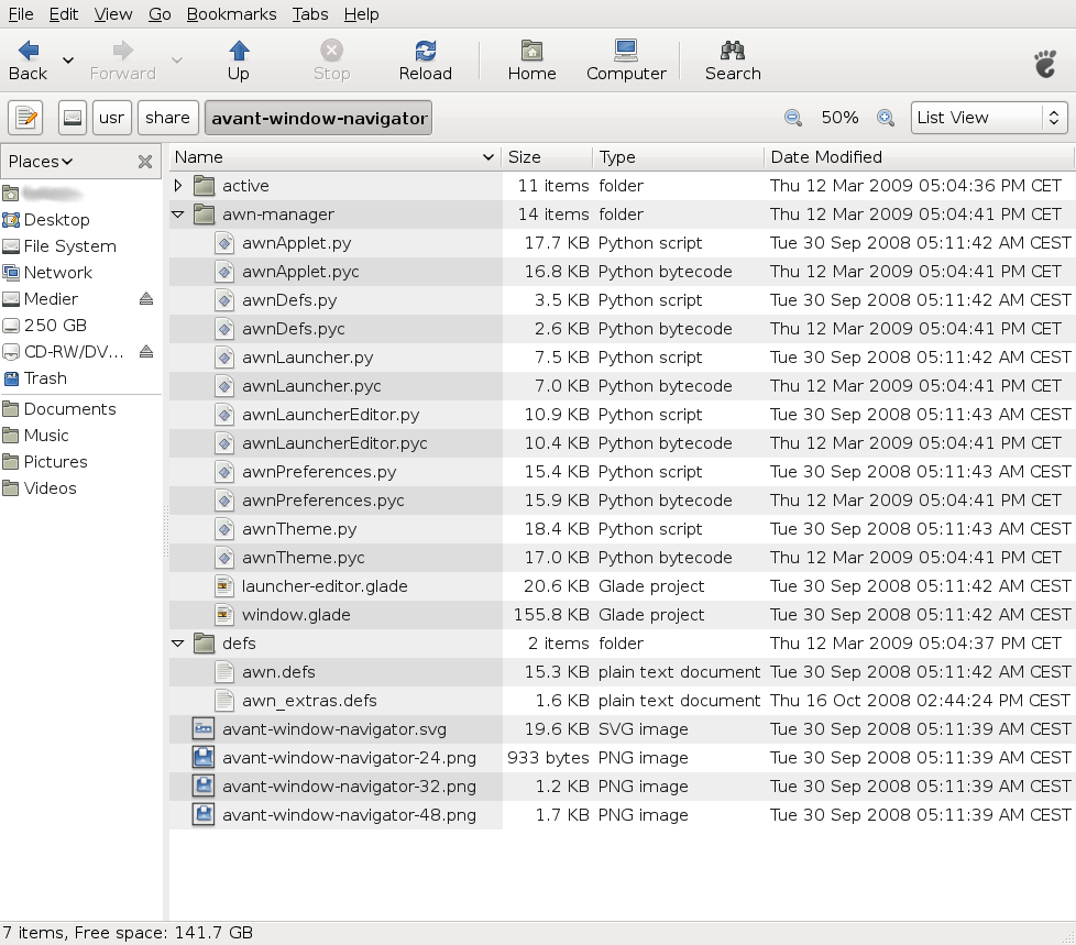

Jeg har verken den mappen eller filen hos meg, hvilken fil skal jeg endre?
I active ligger det bare bilder
Endret av khaffner
hmhm? Du har installert fra pakkebrønnen, ja? Og vært inne og kikka i avant-window-manager? Prøv å klikk litt rundt i manageren og se om det dukker opp. Jeg lasta bare ned, så gjennom alle tabs og muligheter i manageren, og så sjekka jeg ut /usr/share.. Hvilken distro bruker du?
ok, jeg brukte vel add/remove, men det skal jo være ett fett. Har du klikket deg rundt i manageren (System - Brukervalg - AWN Manager)? Gå inn på Themes og prøv deg litt frem. Nå skal det sies at jeg bruker Jaunty Alpha 6 atm, men jeg kan ikke se for meg at det skal være noen forskjell mellom intrepid og jaunty på dette området.. Hei, vent nå litt. Hvilken versjon av AWN har du installert? Jeg har 0.3.2...
