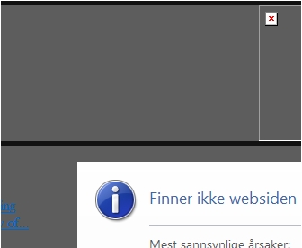

Jeg prøver å lage en engelsk versjon av en webside. Det skal legges opp ved at når en trykker på det engelske flagget skifter det fra norsk index.htm til en engelsk index_eng.htm Alle undersider av den engelske index'n er oversatt og "good to go", men selve index_eng.htm vil ikke fungere ordentlig.
Det jeg har gjort er å copy/paste kodingen til index.htm over til index_eng.htm og oversatt det som skulle oversettes. Problemet mitt nå er at den engelske indexen ikke ser ut!
I "Finner ikke......" feltet skulle den første undersiden dukket opp, der det mangler et bilde skulle det vært et bilde (linken til det stemmer), gråfargen er i feil sjatering og i menyen som er rett til venstre utenfor utsnittet vil ikke linkene fungere selvom pekerne til de undersidene de peker på stemmer. Kodingen jeg lurer på om er opphavet til problemene mine er:
