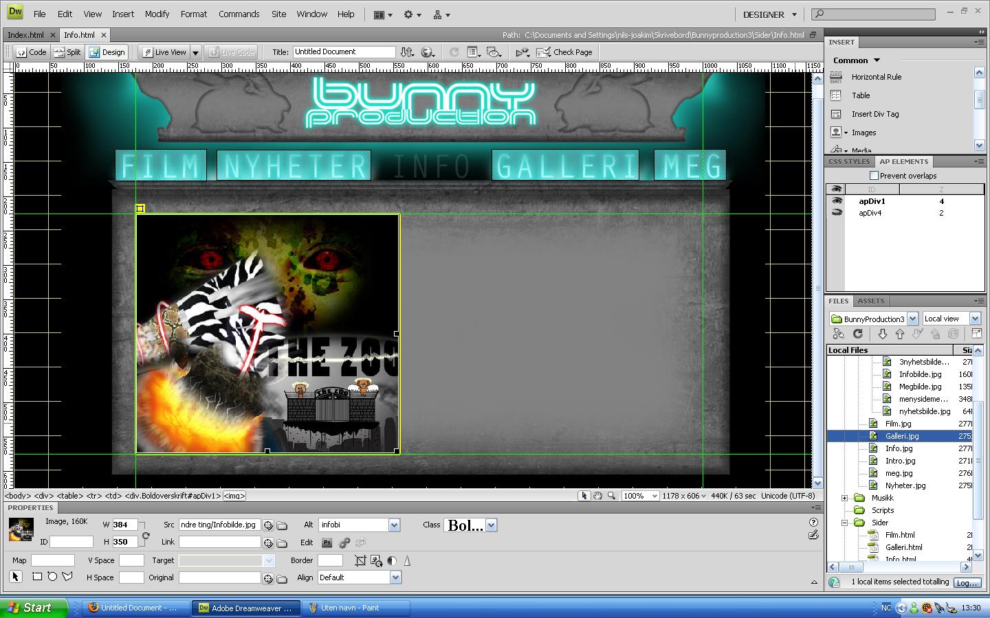

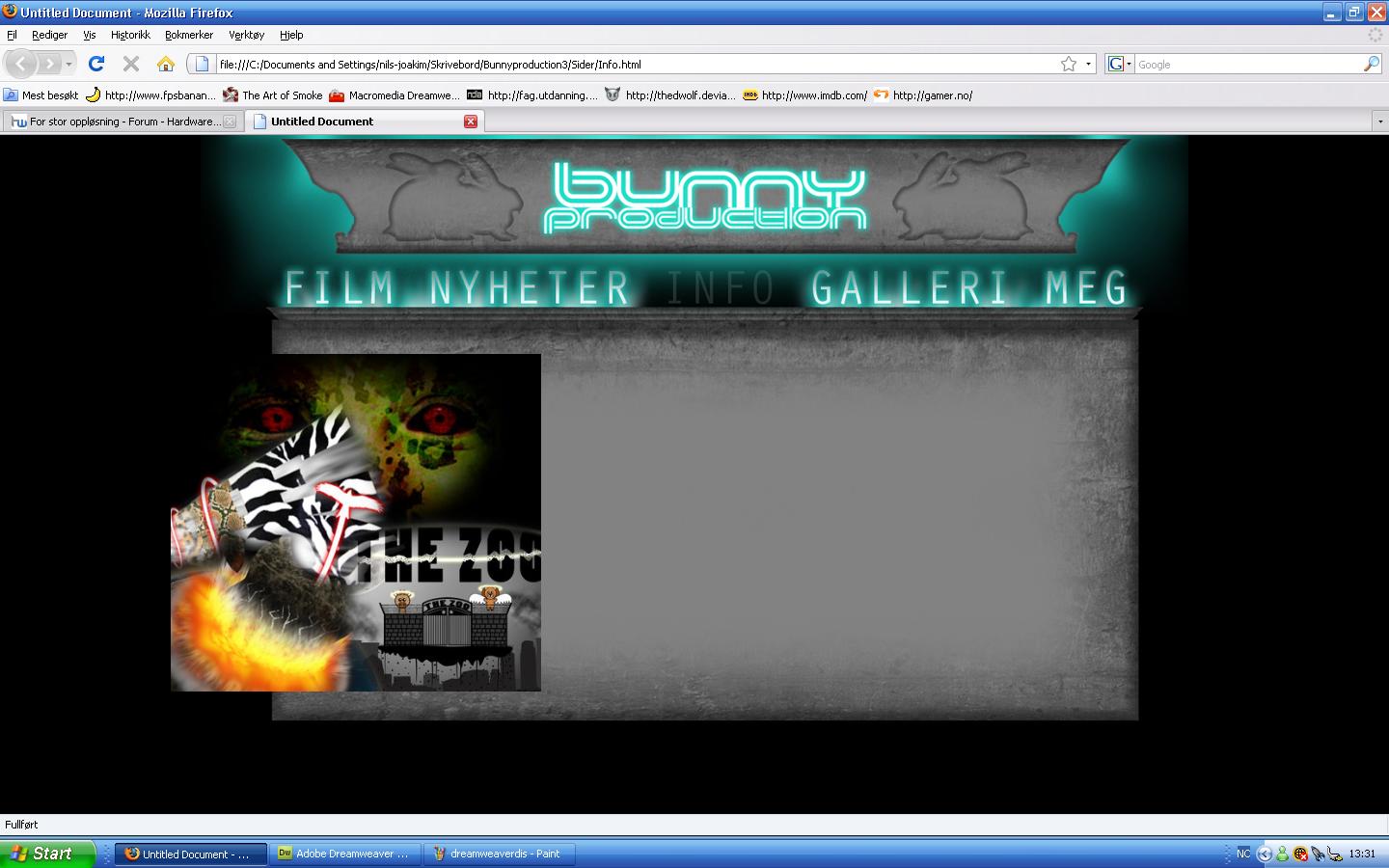

Danielbn Skrevet 14. mars 2009 Forfatter Skrevet 14. mars 2009 Ok. her er noen bilder. Som dere ser så har jeg bakgrunnen i en table som gjør at den blir plasert midt i bilde uansett oppløsning på bilde, men når jeg skal legge inn andre bilder og sånn og prøver å bruke apdiv osv så får jeg dem ikke plasert midt i bilde. noen forslag om hvordan jeg kan fikse det?

Hrodebert Skrevet 14. mars 2009 Skrevet 14. mars 2009 Er det "Infobilde.jpg", du har problemer med å plassere? Hvis ikke har du markere koden du sliter med?
Danielbn Skrevet 14. mars 2009 Forfatter Skrevet 14. mars 2009 Er det "Infobilde.jpg", du har problemer med å plassere? Hvis ikke har du markere koden du sliter med? Det jeg sliter med er at jeg har laga en table med bakgrunnsbilde(/Jpgfiler/Info.jpg) som er plasert sånn at det bilde blir plasert på midten når du går på en web browser. probleme er at jeg ikke kan legge en ny table over den andre så jeg kan ha tekst/bilder som kan være plasert i midten også. vanskelig å forklare :S Men hvis noen vet om det går ant å legge en Table over en annen Table så hadde det løst alt.
Hrodebert Skrevet 14. mars 2009 Skrevet 14. mars 2009 Men hvorfor bruker du <table>, når du tilsynelatende har kodet siden i CSS og brukt #div? Da trenger du ikke å bruke tabeller. Du ordner dette i CSS filen for dokumentet. Bruk float:auto; eller margin:auto; Eller har jeg missforstått dette?
Danielbn Skrevet 14. mars 2009 Forfatter Skrevet 14. mars 2009 Men hvorfor bruker du <table>, når du tilsynelatende har kodet siden i CSS og brukt #div? Da trenger du ikke å bruke tabeller. Du ordner dette i CSS filen for dokumentet. Bruk float:auto; eller margin:auto; Eller har jeg missforstått dette? Er ikke sikker sjøl. Jeg vil bare ha alle elementene(bilder, tekst bakgrunn osv) i midten av sida. Forstår du ?
