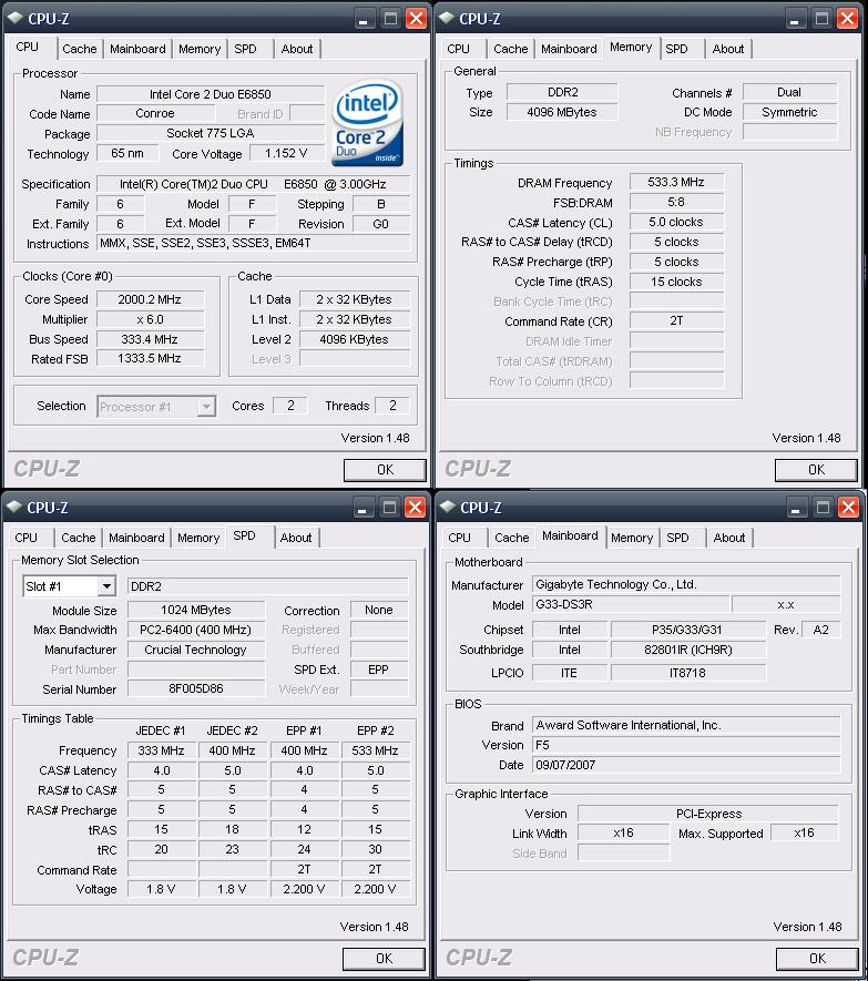

Dividers brukes for å justere forholdet mellom FSB og minne. 1:1 betyr bare at du kjører det synkront med bus.
På 6850 er dette 333 x 2 eller PC5300. I rute to på bildet ditt skal det stå 333 ikke 533 for å kjøre med 1:1. Dette må du justere i bios, akkurat hva innstillingen heter på ditt kort vet jeg ikke.

Finner ikke helt ut hva jeg skal forandre på
Her er noen forslag :p
System Memory Multiplier (SPD) [Auto]
Memory Frequency (MHz) 1066 - kan ikke endre
DRAM Timing Selectable (SPD) [Manual]
...og den 5-5-5-15
(dette fant jeg i M.I.T.)(dette var med 3 GB RAM)
