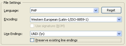

Med over alt mener jeg at tegnsett kan defineres flere steder. Bl.a. i meta-tags, samt hva dokumentene faktisk lagres i. Alle dokumenter må lagres i det gitte tegnsettet. Dersom du viser UTF-8 data som ISO-8859-1, så får du de karakteristiske dobble tegnene for Æ, Ø og Å. Hvordan man endrer hva man ønsker å lagre det som er forskjellig fra editor til editor, men se litt rundt i instillingene, så finner du det nok.
