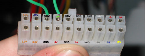

Du kan sjekke om PSUen er i orden din slik:
1. Slå av strømforsyning (Knapp bak eller dra ut kabel)
2. Koble fra alle strømkabler inkludert: Koble fra 24pins kontakten (Den lange store som sitter på hovedkortet),
3. Lage en liten kabel som har kobber i begge ender.
4. Koble denne som på bildet i 24pins kontakten (Pin 4 og 5)
5. Slå på strømforsyningen. (Knapp bak eller putt inn kabel)
6. Dersom du har en vifte på strømforsyningen din skal nå denne spinne opp. eller du kan koble strøm til en harddisk/Cd/dvd rom (dersom det ikke er det allerede) og se om den spinner opp (eventuelt. kan du trykke på "eject knappen på cdrom") får du da strøm da, er hovedkortet ditt defekt.

Ok, prøvde å gjøre det du sa Chavalito, og vifta i PSU starter når jeg slår på strømmen. DVD rommen spinner også opp, og den kommer ut når jeg trykker eject. Er strømforsyninga defekt da, eller var det en skriveleif?
Da kan du være ganske så sikker på at PSUen er i orden. Jeg er da redd for at hovedkortet ditt har tatt kvelden.
