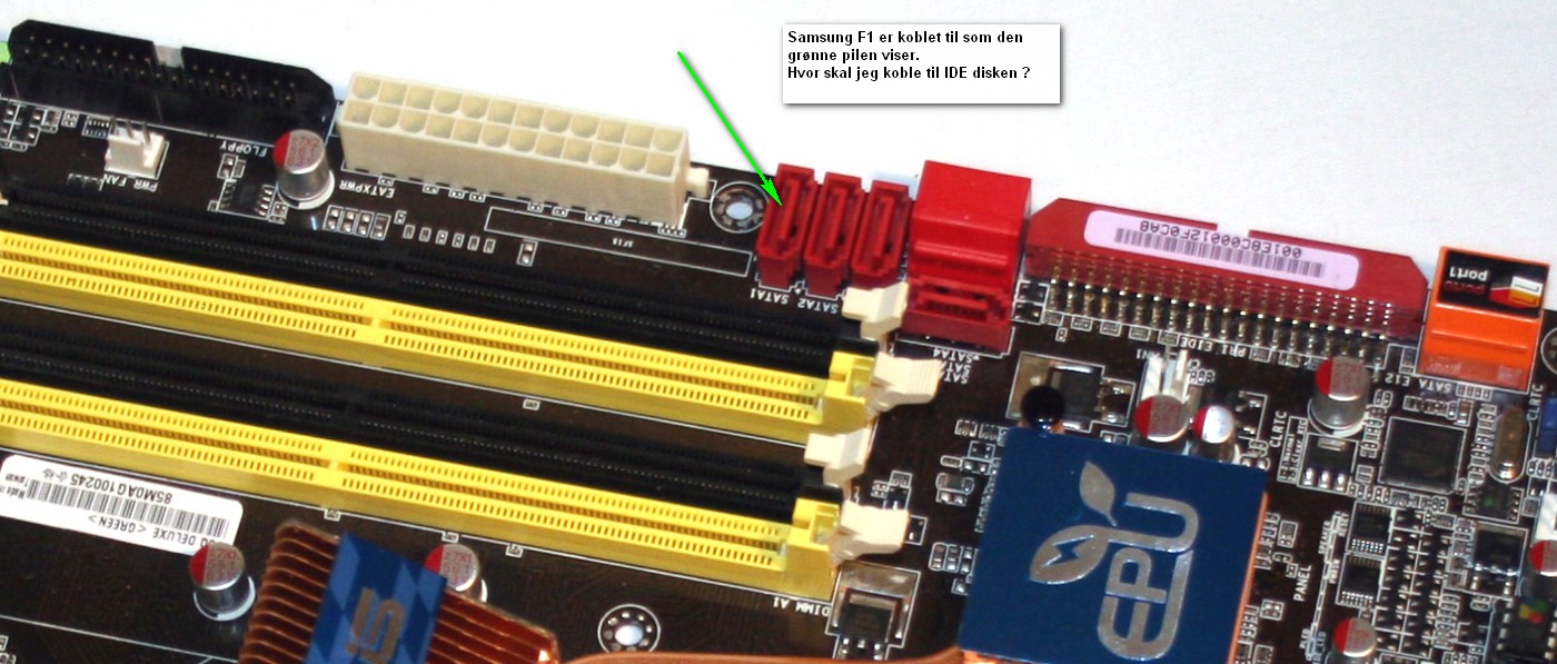

Jeg har en IDE disk som jeg skal koble til hovedkortet.
Er litt usikker på hvor den skal kobles til.
Jeg har fra før av en Samsung F1 disk som jeg bruker.
F1 disken er SATA.
Hovedkortet er Asus P5Q Deluxe.
Stort bilde av hovedkortet
Legger ved bilde av hovedkortet.
Endret av johome

For de litt oppegående av oss så stor det klart og tydelig "Floppy" på den sorte kontakten. Den skal inn i den røde.
Hei, under mitt svar så hadde jeg skoletime og tok det litt på sparket. Jeg ser nå at jeg har villedet trådstarter og vil derfor slette mitt svar. Det jeg reagerer litt på er at Trådstarter har et veldig lite bilde, noe som gjør det vanskelig å bedømme noe som helst.
Takk for at du rettet på meg, alltid greit å lære noe nytt :)

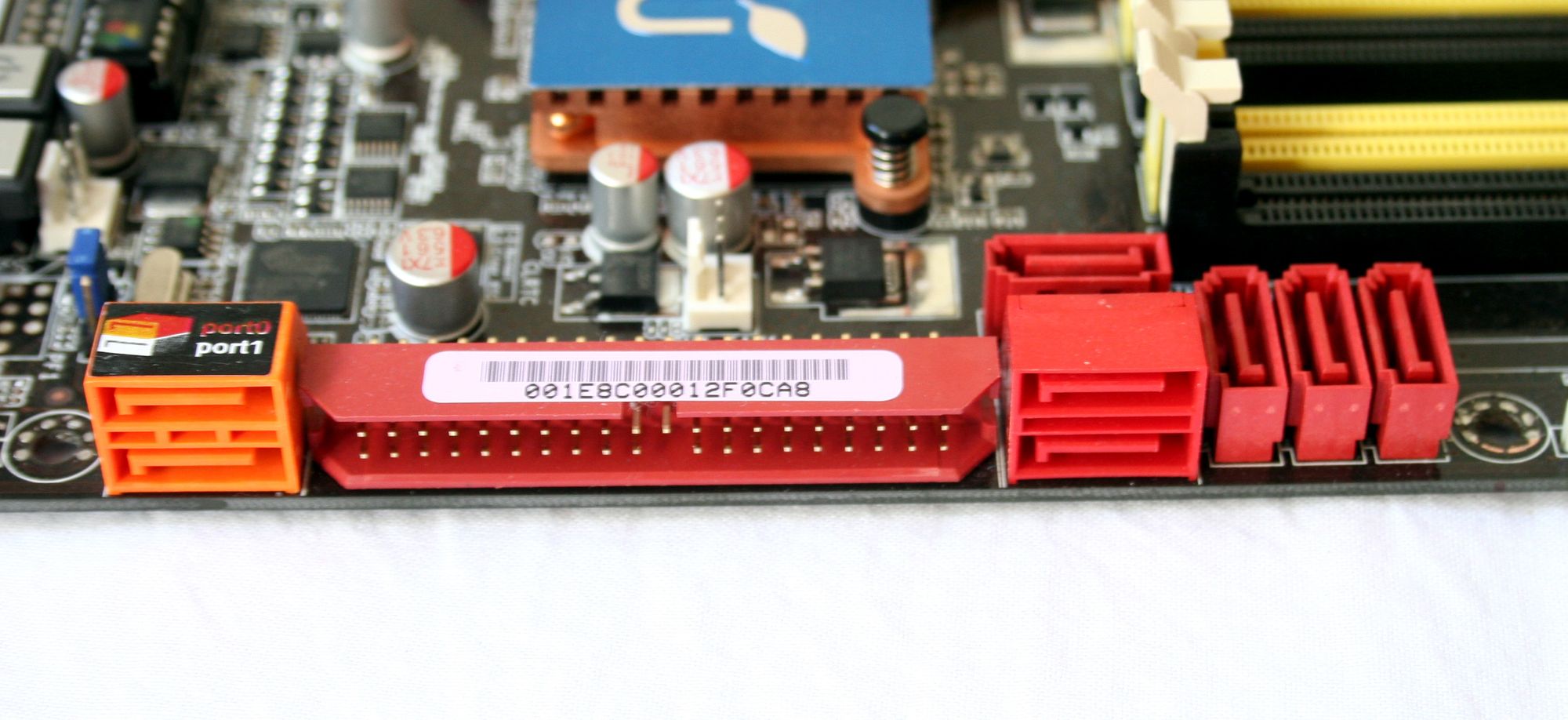

Har nå koblet disken til hovedkortet i den røde kontakten , uten at disken dukker opp i diskbehandling.
Først koblet jeg disken til strømforsyningen.
Legger så øret inntil , jada disken starter opp den.
Kobler så IDE kabelen til hovedkortet :
Problemet er bare at disken ikke dukker opp i diskbehandling.
Det som vises i diskbehandlingen er F1 disken , som er partisjonert.
IDE disken er en WD på 320 GB.Harddisken har aldri vært brukt før.
Trodde først at det kanskje kunne være noe gærnt med IDE kabelen , så jeg kjøpte likegodt en ny kabel og prøvde med den, uten at det hjelper.
Endret av johome
den ide-kabelen så veldig mistenkelig ut. bruker du en med riktig hastighet? ata 133?
sjekk at den er koblet til riktig! ide=jumpers, betyr at du kanskje må endre på jumpers på disken. er det én enhet på ide kabelen, setter du jumperen til master og bruker ytre tikobling. prøv også med cable select.
det ser ut til at kabelen er ikke helt inne i den røde kontakten. press den litt innover og se om den er helt inne.
