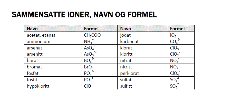

Klassol Skrevet 24. september 2014 Skrevet 24. september 2014 Heisann! Dette er nok utrolig enkelt for de fleste, men jeg er gaaanske forvirret for øyeblikket. Jeg skjønner meg ikke på noe som har med "syrer og salt" å gjøre. Men jeg får begynne i en ende og ta for meg et og et problem. Vel, for det første... NO-3, hvordan blir det dannet?? Altså, det må jo være en polar-kovalient binding siden det er mellom to ikke-metaller. O er mest elektronegativt og vil dermed trekke mest på elektronene og få en liten negativ ladning mens N vil få en liten positiv ladning. Oksygen mangler 2 elektron i ytterste skall, mens nitrogen mangler 3. Er det da sånn at nitrogen gir fra seg alle sine (5), eller vil de dele på elektronene og lage elektronparbinding? For hvis nitrogen gir fra seg alle sine, så trenger man 3 oksygen-atomer, men da får man jo et oksygenatom som ikke er stabilt (har 7 elektroner i ytterste)?? Takker og bukker for alle svar, det betyr mye! Husk at nitrat-ionet er negativt ladet! Der har du det åttende elektronet.... Ellers er vel elektronstrukturen i flere av de sammensatte ionene nokså kompleks. Hei. Salpetersyre har kjemisk formel HNO3. Når et slikt molekyl leverer fra seg en H+ til noe (f eks vann) blir det dannet et nitration, NO3-. Atomene i nitrationet har til sammen 23 valenselektroner,18 fra oksygen og fem fra nitrogen. Ladningen er -1, og det gir til sammen 24 elektroner å plassere i bindinger, enslige elektroner eller elektronpar. Et av oksygenatomene er bundet med en dobbeltbinding til nitrogen, og har to ledige elektronpar, beregnet ladning på dette atomet er: 6 (antall valenselektroner) - 2 x 2 (elektroner i elektronpar) - 2 (bindinger) = 0, altså formell ladning lik 0, de to andre atomene har tre ledige elektronpar og en binding, regnestykket blir da: 6 (valenselektroner) - 3 x 2 (elektroner i elektronpar) - 1 (binding) = -1, altså har disse oksygenatomene ladning -1 hver seg. For nitrogenatomet blir regnestykket slik: 5 (valenselektroner) - 0 x 2 (elektroner i elektronpar) - 4 (bindinger) = +1, altså har nitrogenatomet formell ladning +1. Total ladning på ionet er 0 + (-1) + (-1) + (+1) = .-1. Oj, tusen takk for et svært grundig svar! Desverre må jeg si at jeg skjønte så mye som .... INGENTING av det Jeg går vg2, og tar kjemi1, håper virkelig ikke det der er noe jeg burde kunne nå!? : Neida, ta det helt med ro. Men hva var egentlig spørsmålet? Jeg skjønner ingenting, og prøver å finne en logisk forklaring på alt. Alle slags tall og ja... Hvorfor man trenger 3 O og 1 N, og hvordan de binder seg til H osv. Og så over til noe helt annet: Saltet ZnCl2, når man løser det.... Så får man Zn2+ og 2Cl-? ELLER Zn+ og 2Cl-? HJELP! :O Kjemi inneholder en del ting som bør pugges, f eks nitration og sulfation, fordi det gjør det letter å svare på spørsmål. Til eksamen i kjemi finner du dette vedlegget, dvs det er ikke nødvendig å pugge disse til eksamen, men nyttig å kunne, fordi det tar tid å slå opp hver gang. Det kunne jo ha vært Zn+ og Cl2-, men: sink danner alltid ioner med ladning 2+. Og siden vi vet at klor danner ioner med ladning 1-, må det være 2 kloridioner. Når man løser saltet sinkklorid i vann får man sinkioner og kloridioner, likningen for oppløsningen av saltet skrives: ZnCl2(s) --> Zn+(aq) + 2Cl-(aq) Dersom man har 100 formelenheter av saltet får man 100 sinkioner og 200 kloridioner.
Klassol Skrevet 24. september 2014 Skrevet 24. september 2014 Oh, jeg har støtt borti ennå et problem... Hvordan blir FeSO4 spaltet? Svar: Fe2+ + SO42-. PROBLEMET er bare at jeg skjønner ikke HVORFOR Fe gir fra seg to elektron? Altså, hvordan vet jeg det? Sulfationet har kjemisk formel SO42-, og altså ladning 2-. Da må jernionet ha ladning 2+ siden summen av ladningene skal bli 0. I et saltet foreligger metallet som ioner.
