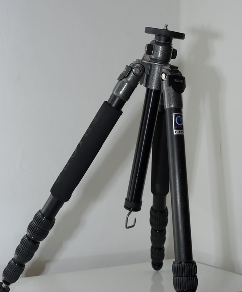

Vel, da kom stativet i posten i dag.
Har ikke prøvd det noe særlig, har nemmelig ikke kjøpt meg noe hode til det.
Men jeg fikk da skrudd kameraet på det, men det ble jo svevende litt i luften.
I esken var det følgende: Stativet, en fastnøkkel til å stramme skruer med, en liten bruksanvisning og en polstret bag som stativet var i.
Baggen visste jeg ikke om, så det var jo en bonus.

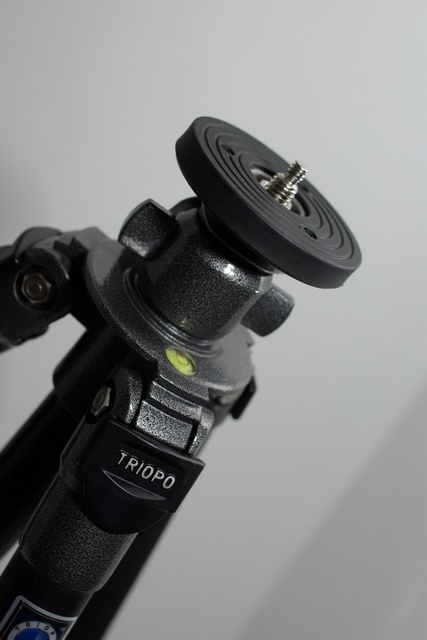

Stativet i seg selv ser greit nok ut. Beina kan justeres individuelt både i vinkel og i høyde. Det er verd å merke seg at stativet jeg kjøpte har 3 'steg' når det kommer til vinkelen på beina. Høy, medium og lav (etter som hvordan kameraet ender opp fra bakken).
Justering i mellom disse vinklene er jeg skeptisk til, det krever hvertfall at man strammer til noen skruer litt mer for sikkerhets skyld.
Bilde som demonstrer hva jeg mener: post-47111-1234304999_thumb.jpg
Tingen er at det er designet slik at man trekker ut den platen som er trukket ut på bildet for å 'velge' vinkel område. Den trykkes så inn igjen, slik at den butter mot neste hakk over. Dermed er benet låst fra å gå lengre ut i spagat når den er trykket inn.
Dette er ikke en feil på stativet eller noe slikt, det er bare designet slik.

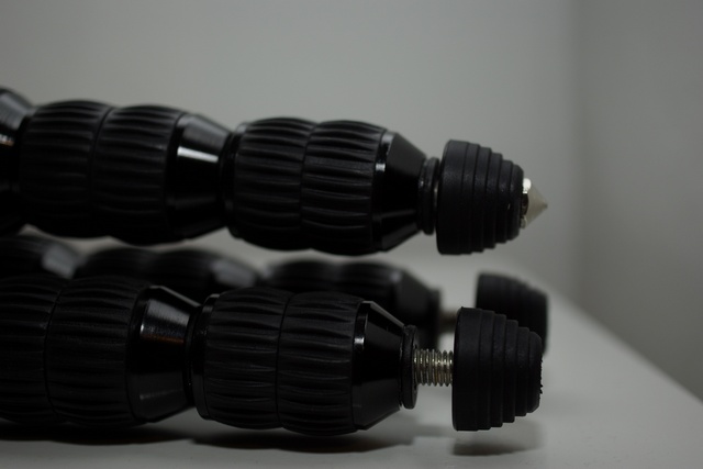

Ellers har beina gummiføtter, med spikes inni, der man kan skru opp/ned gummiføttene for å vise/gjemme spikes'ene.
Det er verd å merke seg at midtsøylen kan snues opp-ned, slik at kameraet kan henge under stativet.
Nå må jeg bare skaffe et hode, så får jeg komme meg ut og prøvd det skikkelig.
Skal heller prøve å komme tilbake med mer 'solid' informasjon da.
