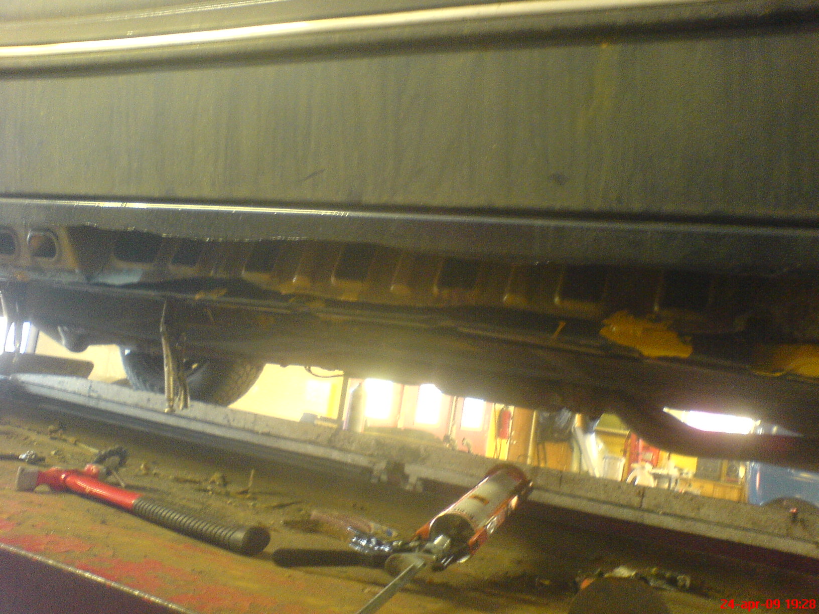

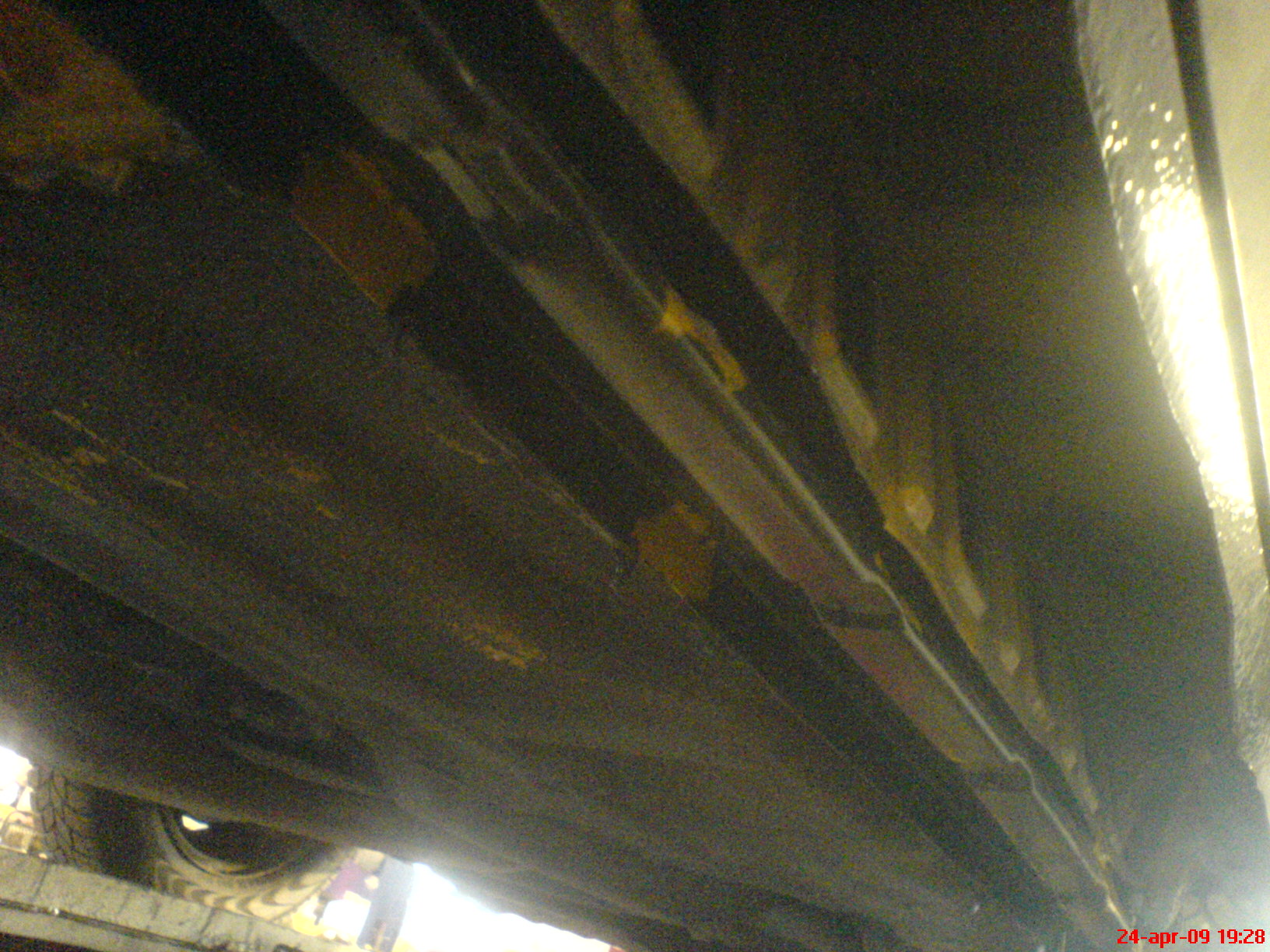

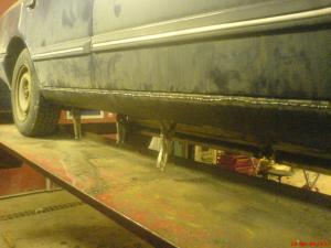

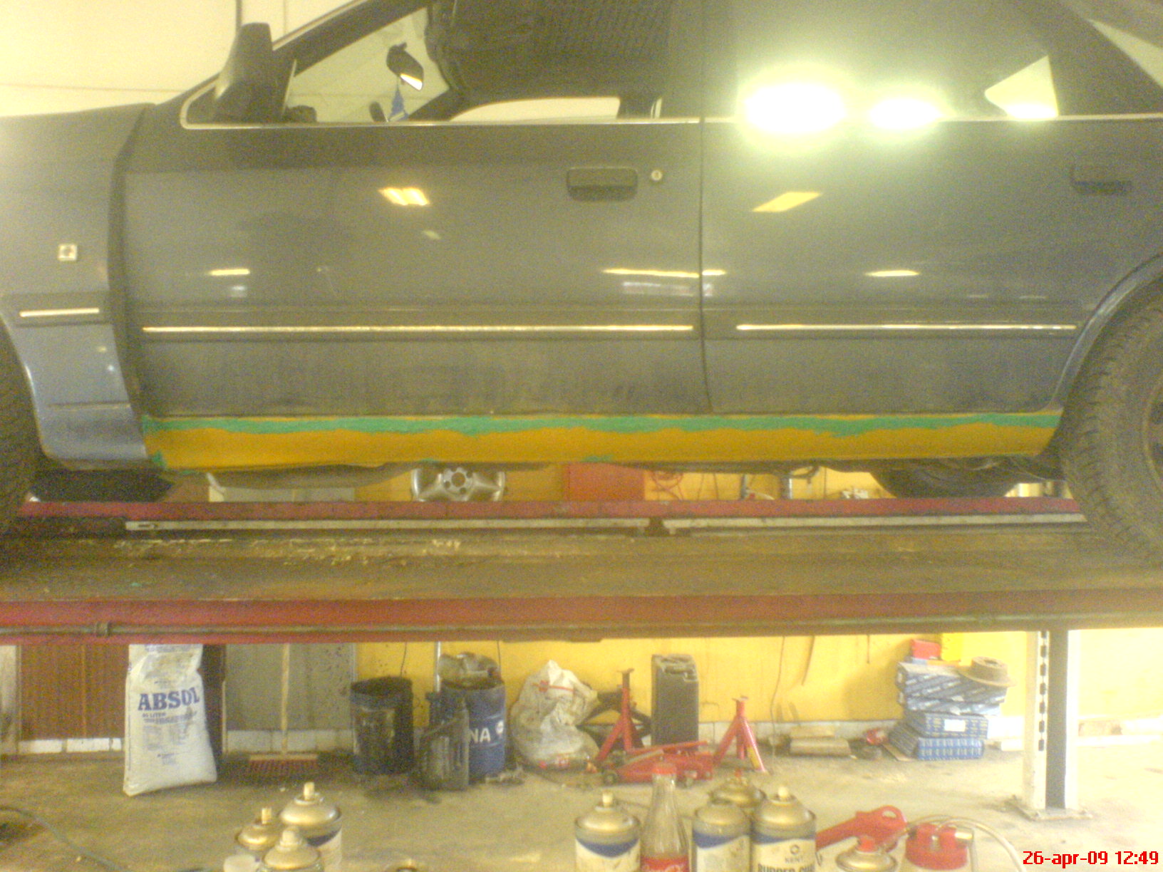

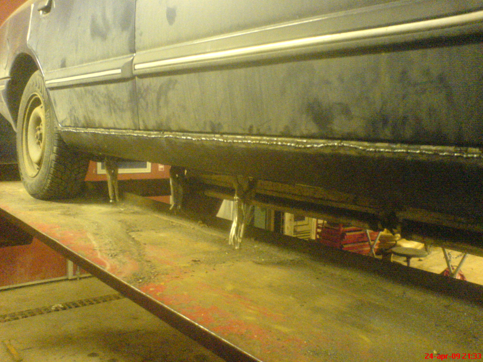

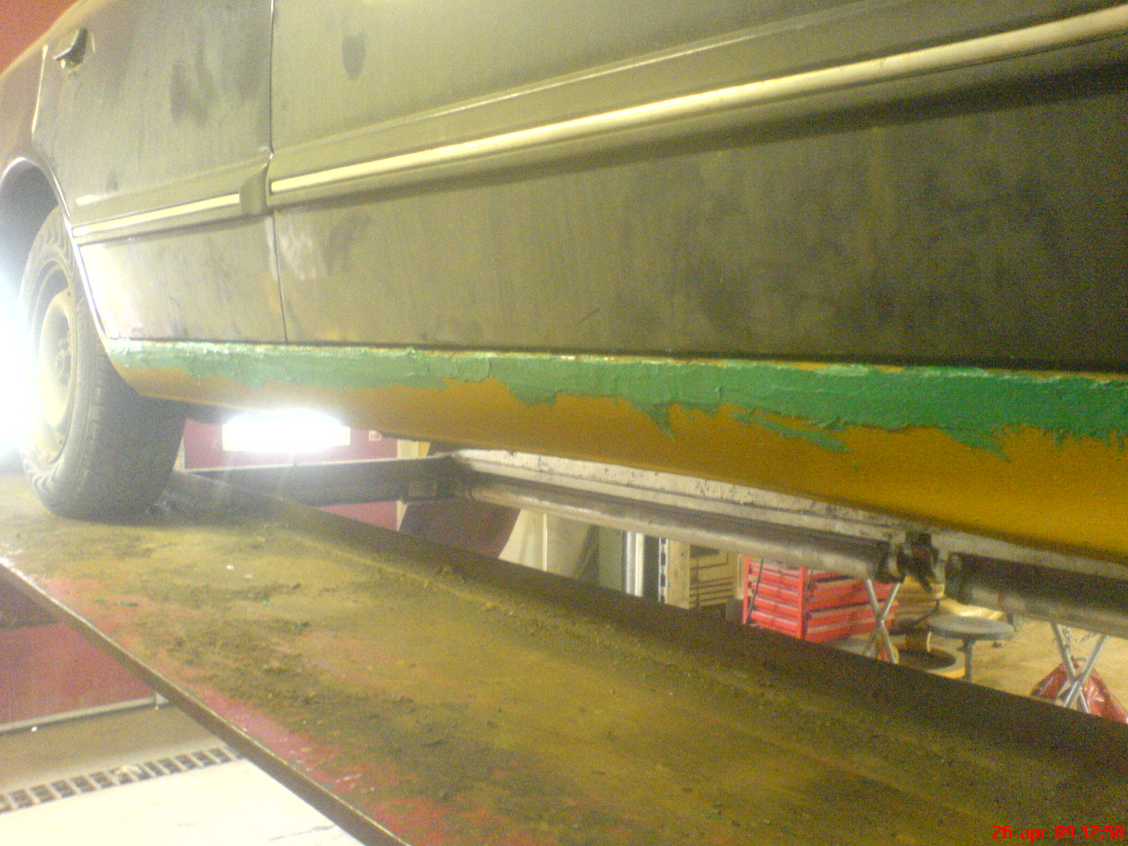

Høyre kanal ferdig i dag
Sliping, fuging, strukturmasse og lakk gjenstår da, blir tatt i morra og litt utover uka.
Endret av skyhawk
Ja begynner å bli bra detta.. Godt noen har troa på dette :yes:

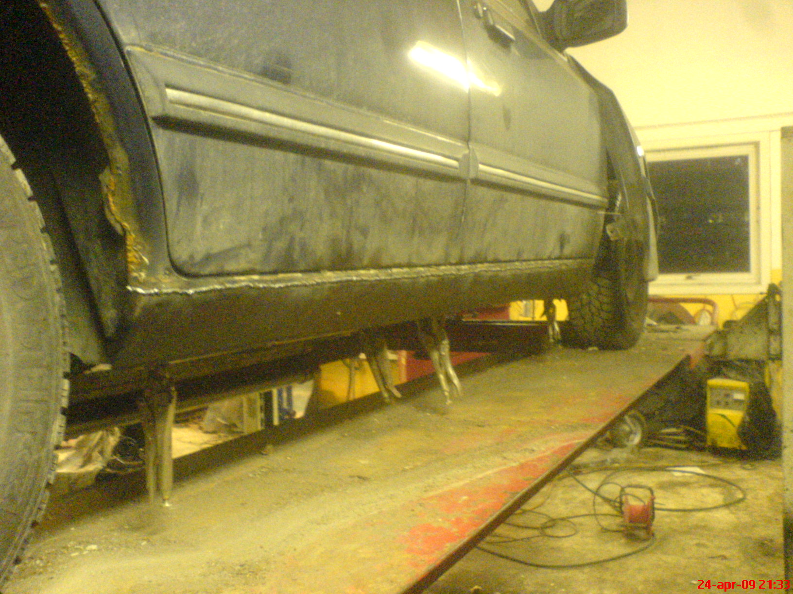

Sliping, strukturmasse og lakk igjen nå. Lakkeres svart og lakkeres i bodycolor med boks senere fordi kompisen min som gjør dette ikke fikk tak i riktig farge for sprøyte.

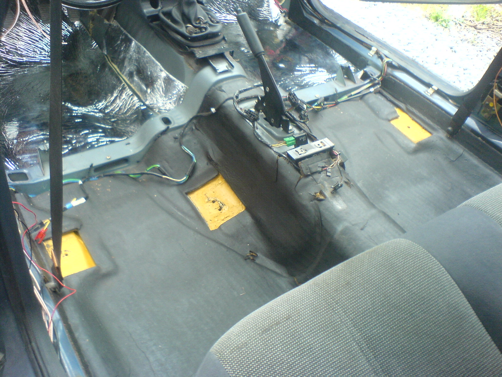

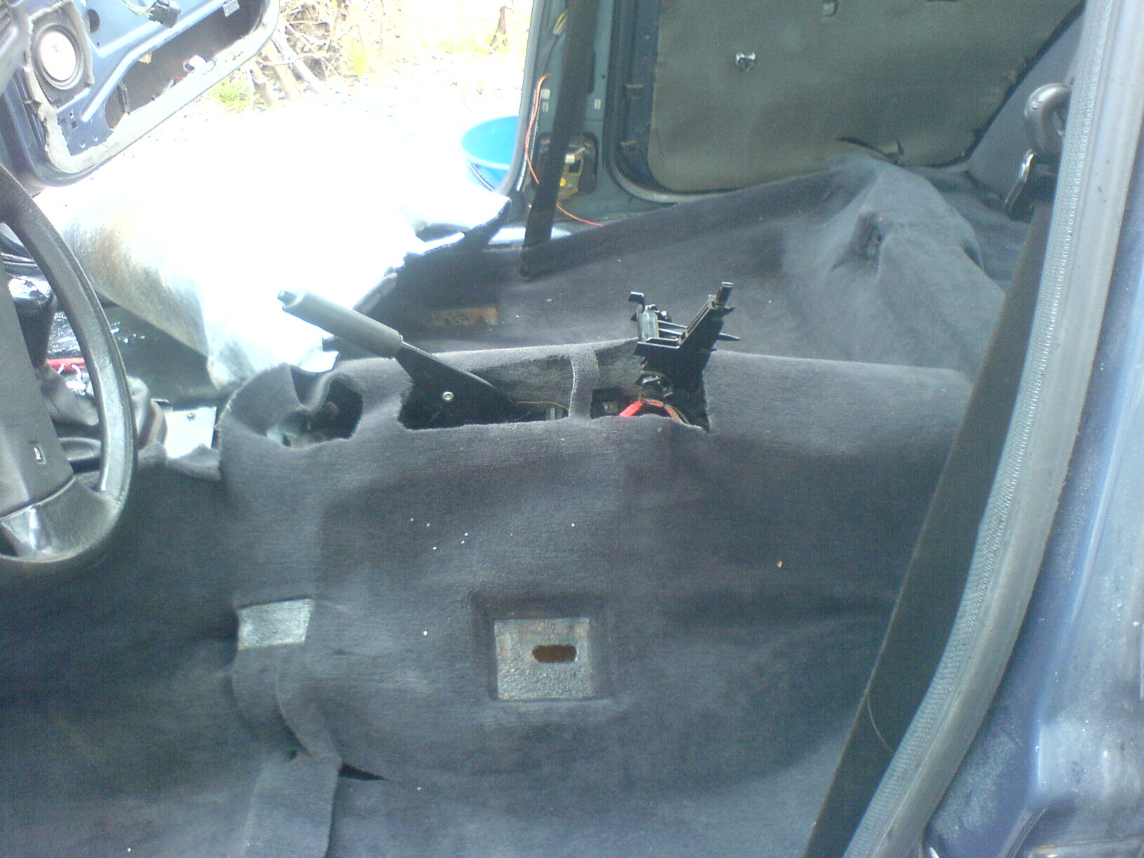

Da var bilen tilbake fra sveising og jeg har begynt å montere i interiøret igjen.

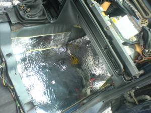

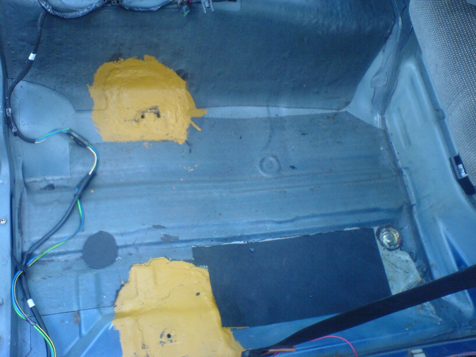

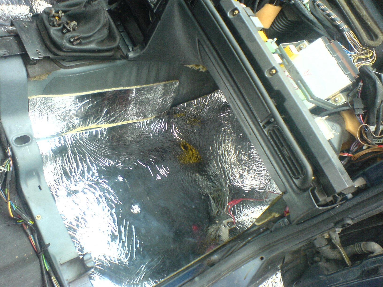

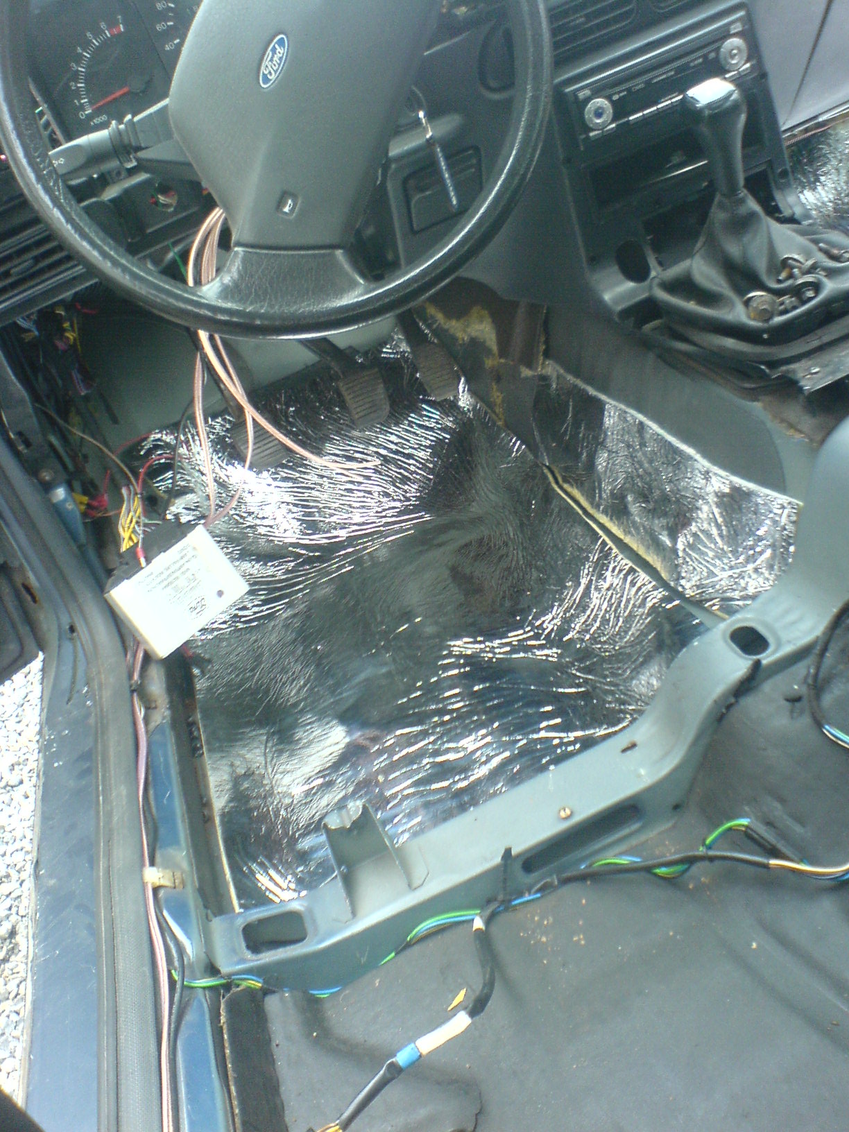

De ferdige setefestene i sin helhet. Her har jeg også lagt på en ny bit asfaltmatte.
Måtte legge ny isolasjon foran, for de gamle var gjennomvåte og ødelagte. Skulle vel egentlig brukt en type isolasjon med asfalt på overflaten, men dette var det beste jeg fant på Biltema. Den gjør nok jobben forhåpentligvis :)
Isolasjonsmatte bak, brukte den gamle om igjen for denne var helt fin og ikke våt. Men lot den alikevel få lov til å ligge litt i sola.

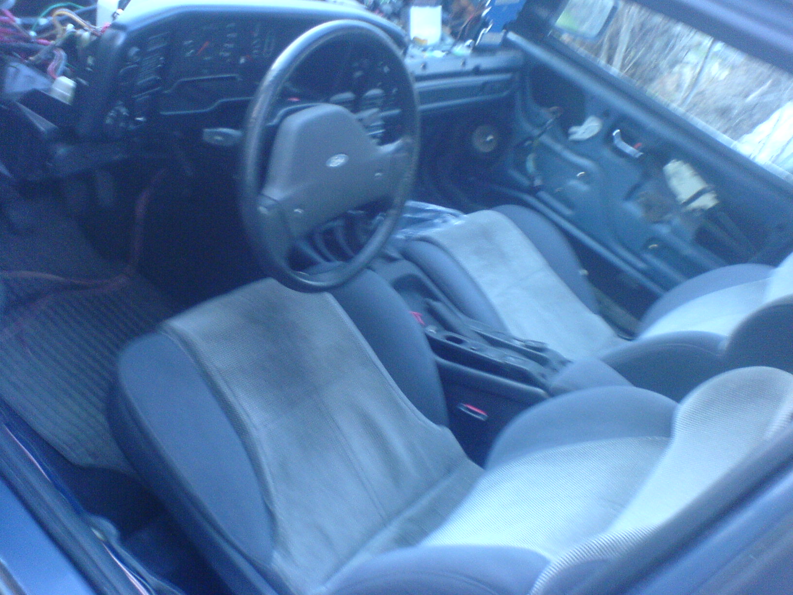

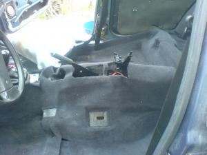

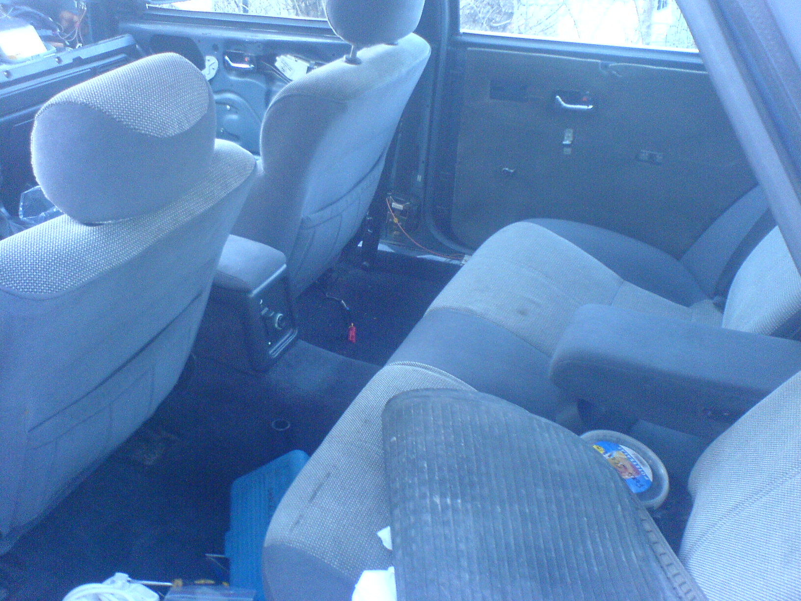

Teppe legges omsider inn
Stoler og midtkonsoll montert

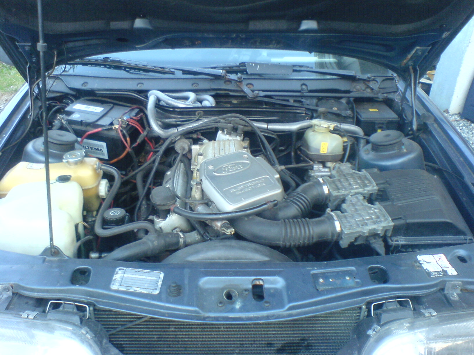

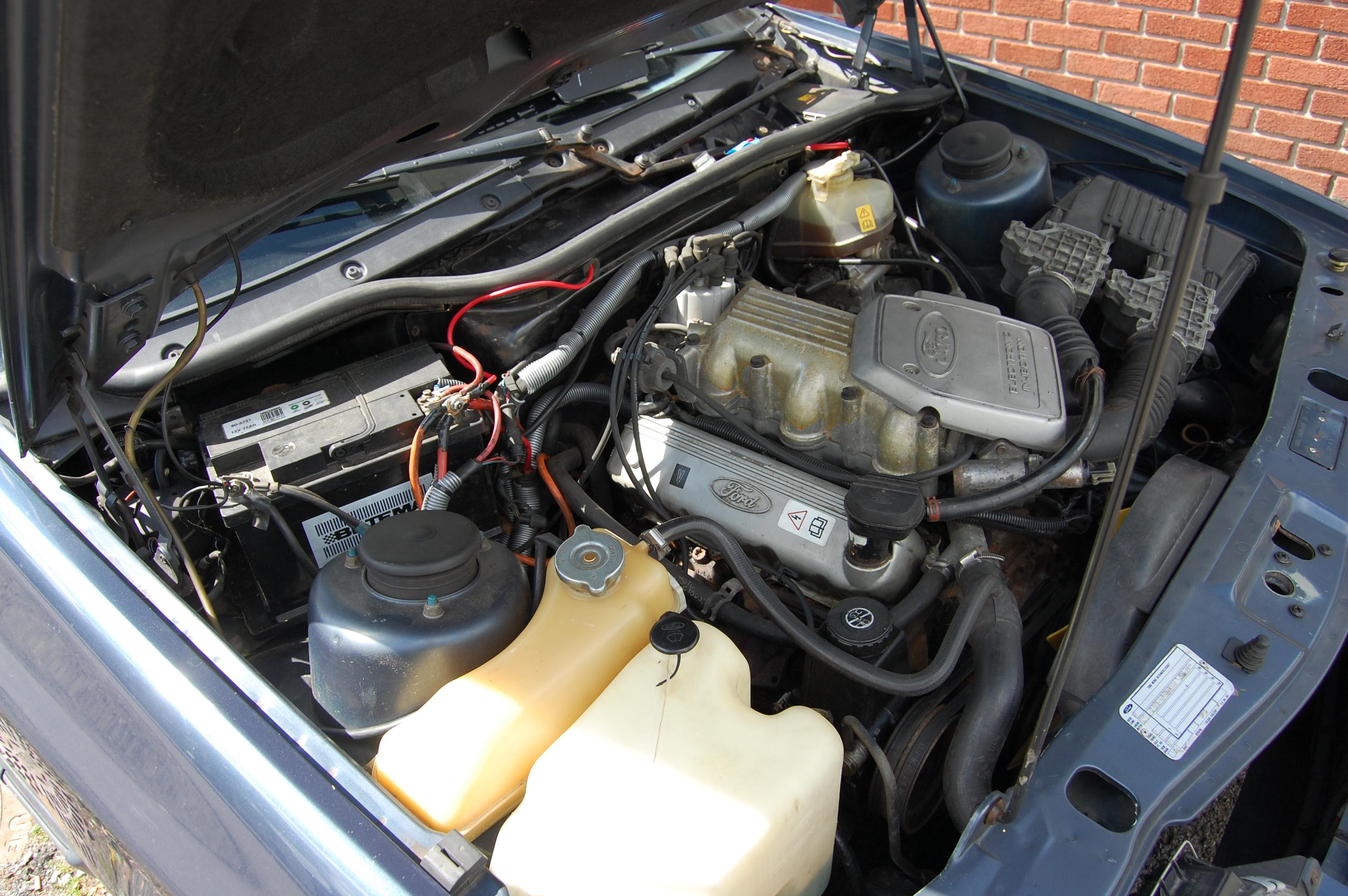

Motorrom slik det ser ut nå. Har begynt å legge alle kabler i rør og vaske grundig å nøye inni der
Litt close-up detail, vaska nøye :p

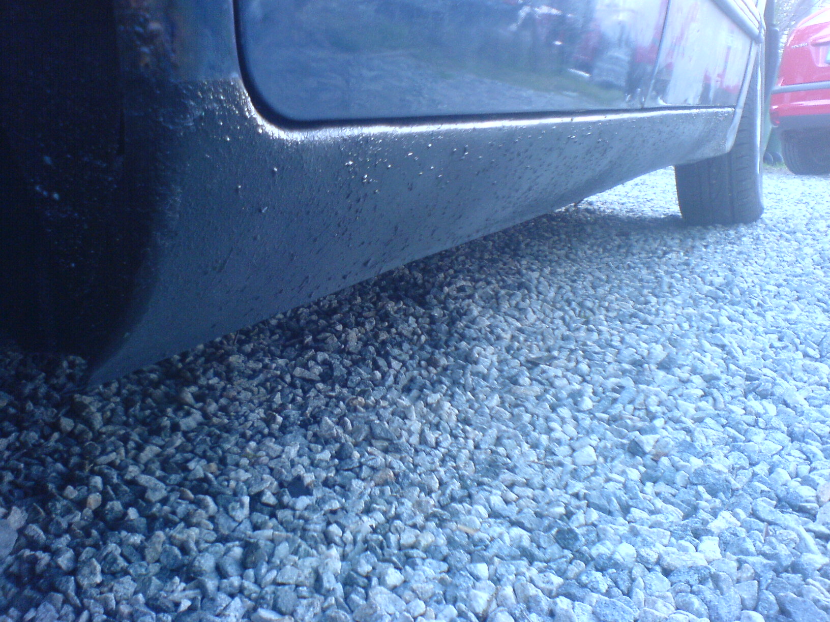

Kanalene. Helt nye :w00t: Ble litt forskjell i strukturen på høyre og venstresia da. Får se om jeg gjør noe med det eller bare lar der være. Man skal være ganske oppservang hvis man legger merke til det.

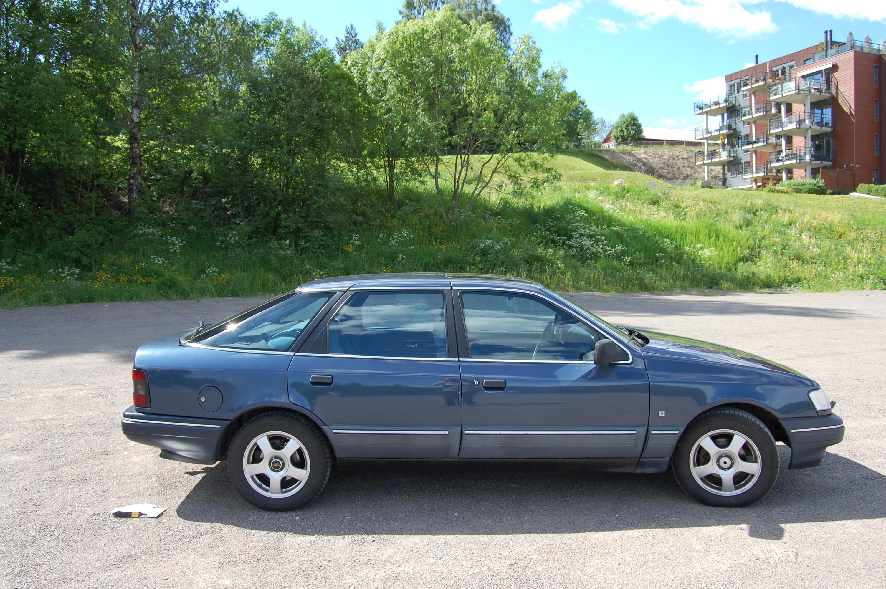

Bilen har fått på sommerfelger. Det var godt å bli kvitt stålfelga!!

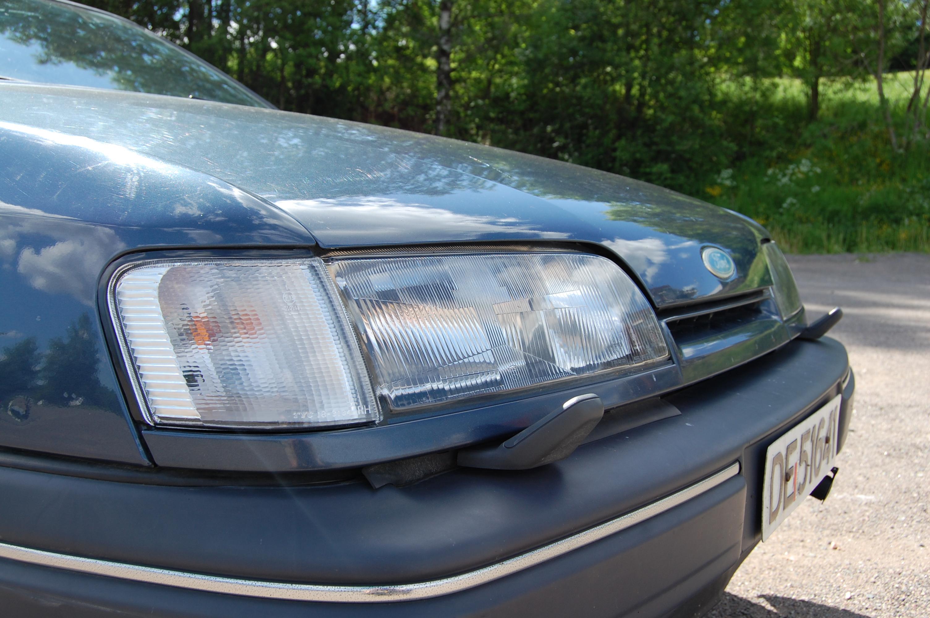

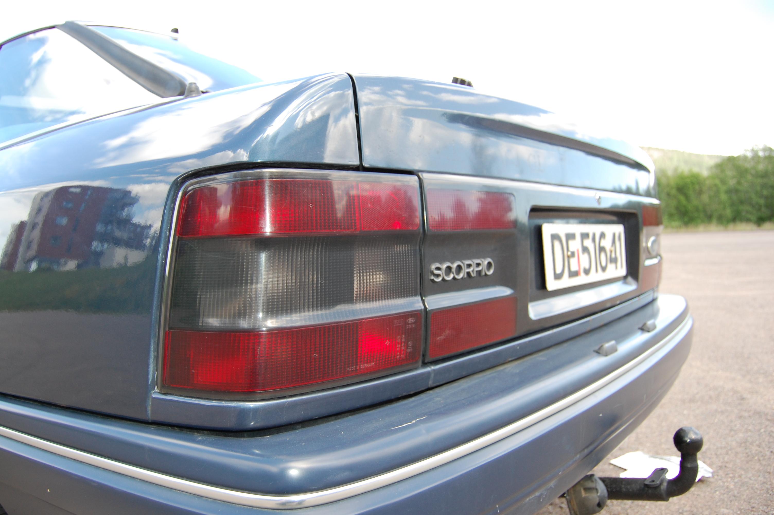

Montert refleksplate og fjerna det jeg kunne av klisteret fra emblemet og Scorpio 2,8I GL fra bakluka. Etter en omgang med varmepistol fikk jeg fjerna det meste men der GL har stått har gitt permanente merker i lakken ser det ut som, så det beste er nok å lakkere over plata for å få det strøkent. Men resultatet ble alt i alt :)

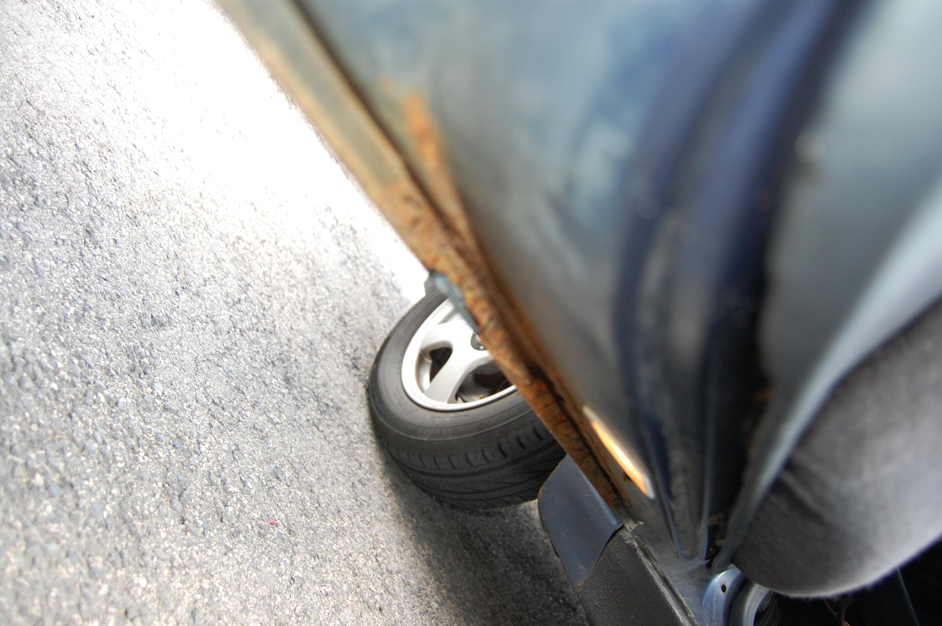

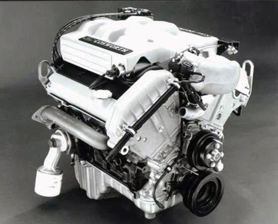

det prolemer er på ale scorpio so eg vil trur dei biane har en feil på skjøtane der rusta hele tiden har en scrpio en 2.9 cosworth 92 model full pakka rust som er sjult vise pare lit men nor du gor te vers sjeka sikleg ja da kan du pli skremt frame ved motor rome feste te abs for delaren er feste en exstra plate der i melom er ikje tet kje salt liger å tera te det rust gjenom slek er det ale plaser der er dopel plater eler sjøtane på dei biane er feil i er mangen som har fot rust på bake julbulan og skore lit vek og har ikje fot vek rusten og har pare sparkla med stolplast so ta sjekk det på min bil er det jor på bege sia og har hat son te før og vorte jort det same fram døra ved kanalen der dør lista nere der er det røst plas typys dei bilan er rust ford er pare slek slek var okso på granada. granda og sorpio er i same katori er at det er nye genersjon myje av deler gor over rens. eg skal snart sveisa bilen å fo vekk alt venta på min ny sveiseaperate fra t.betsen as. fra bergen en brovo sveise aperat 155 kosta 7500 kr.hopa du har sjeka der eg har sakt

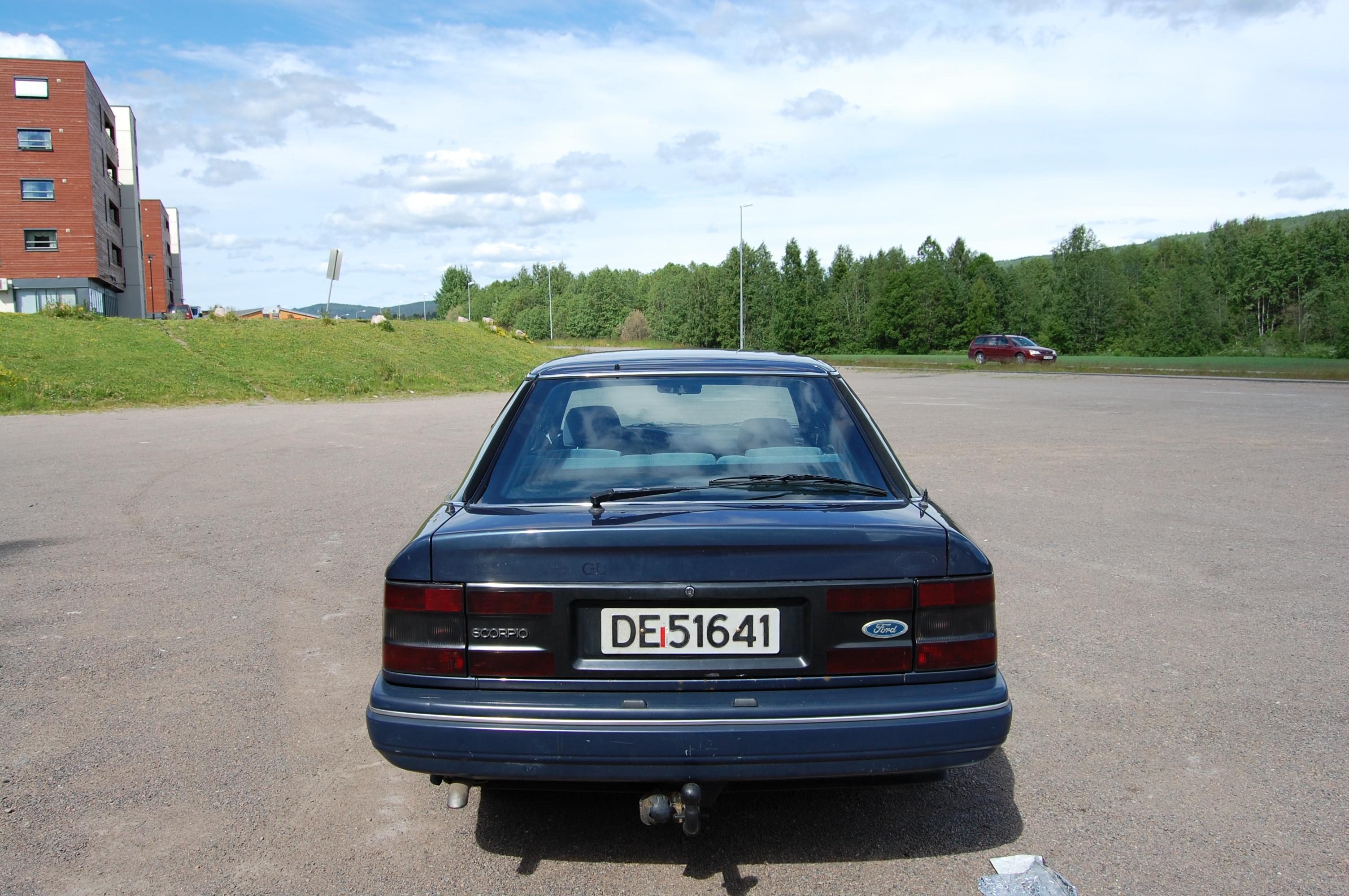

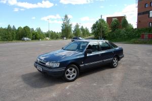

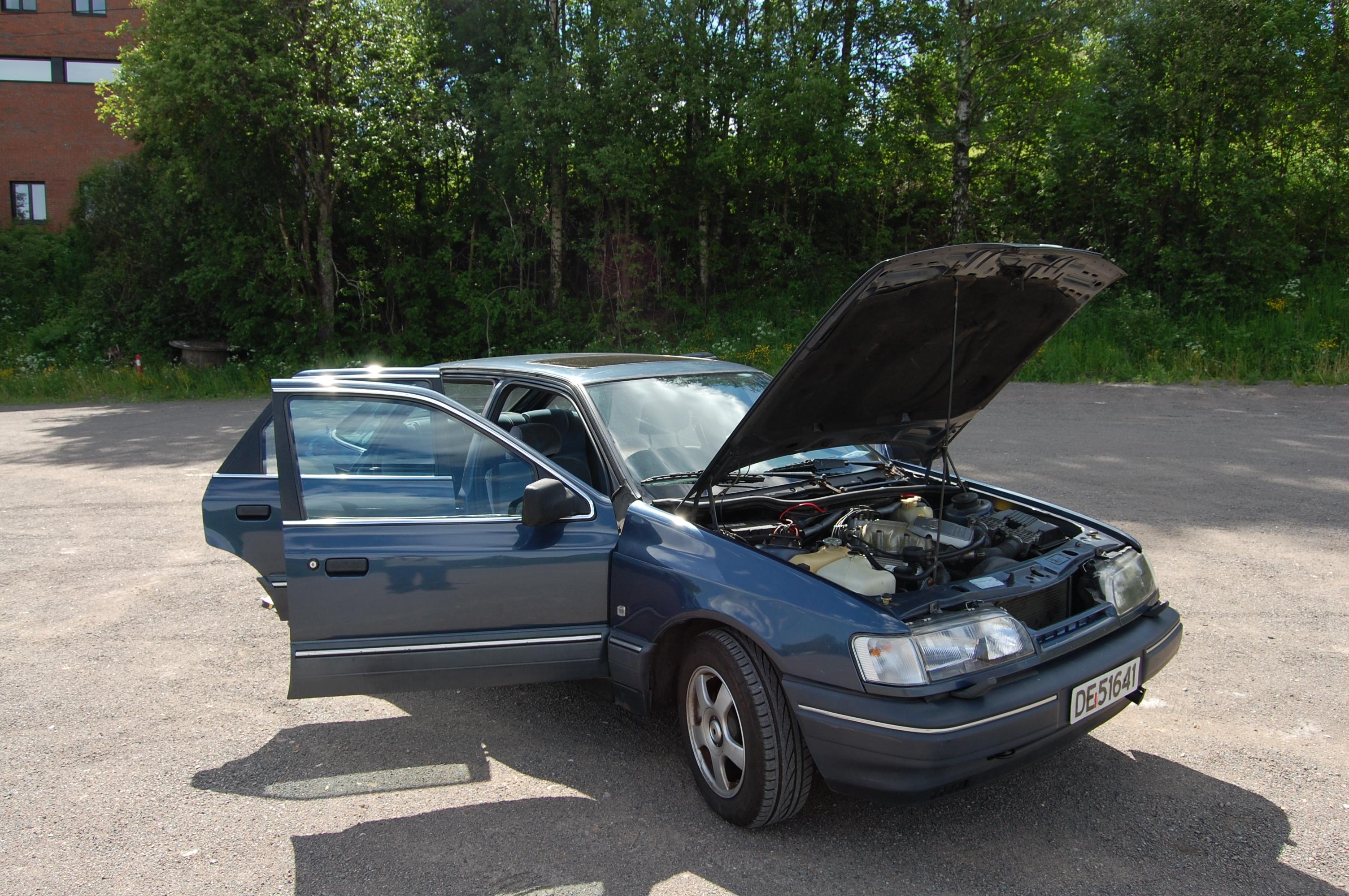

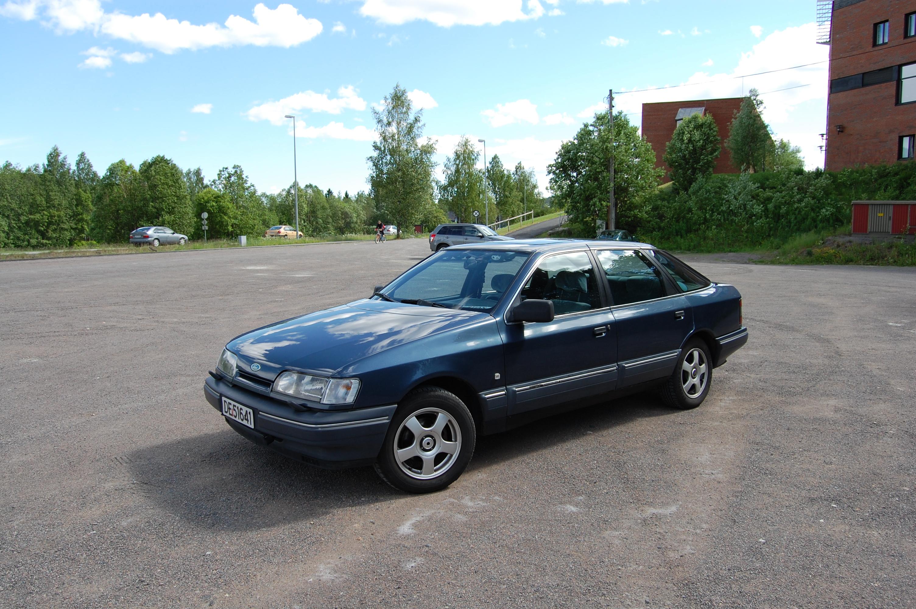

UPDATE 14/06-2009
Har gjort masse med bilen siden sist men ikke hatt tid eller ork til å legge ut noe mer pga flytting og masse andre ting som har tatt opp tiden min.
Bilen ble i slutten av mai tatt på etterkontroll etter at jeg hadde fiksa de siste punktene den fikk på mangellappen, den gikk gjennom, å skiltene ble hentet ut samme dag.

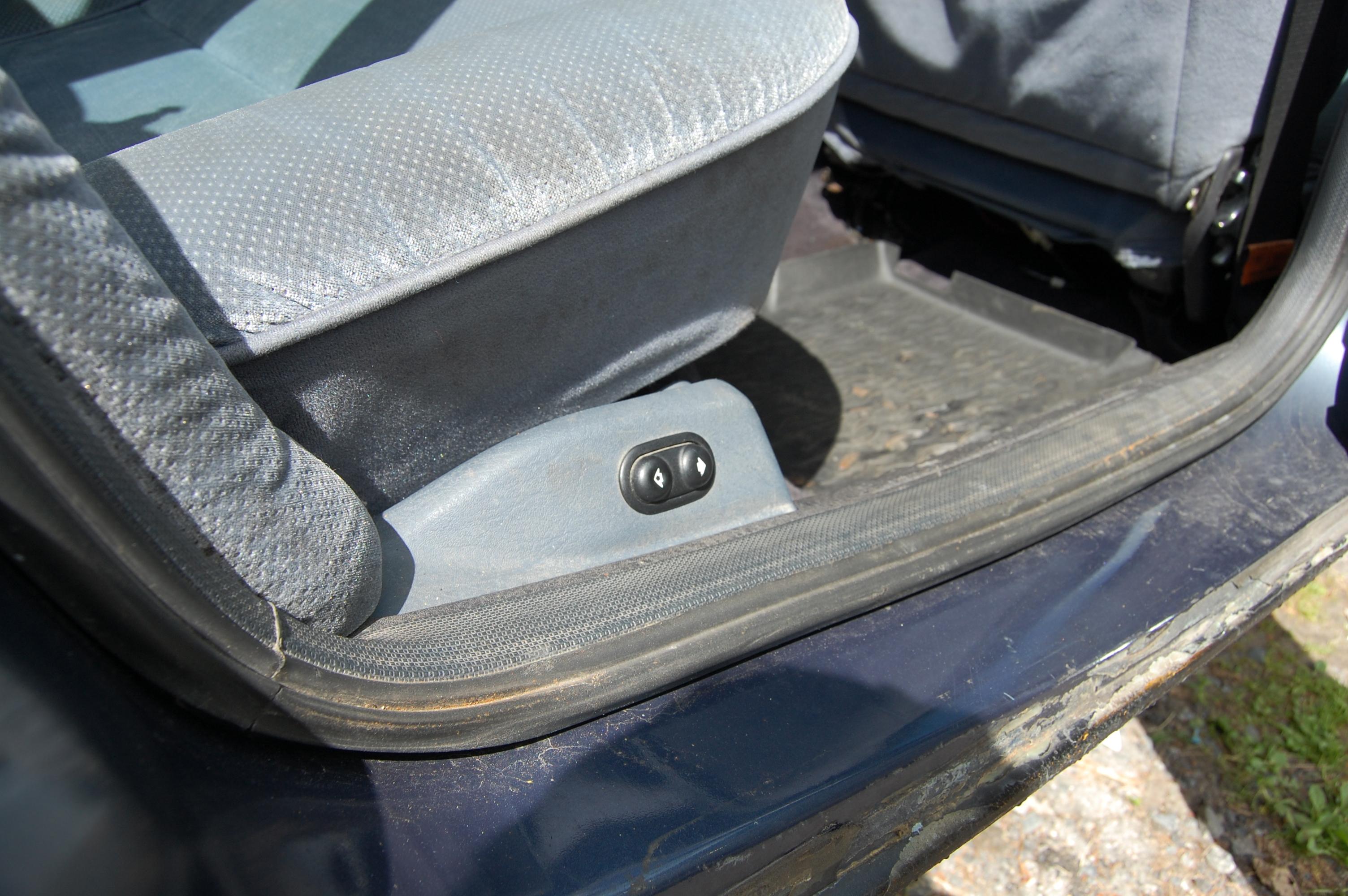

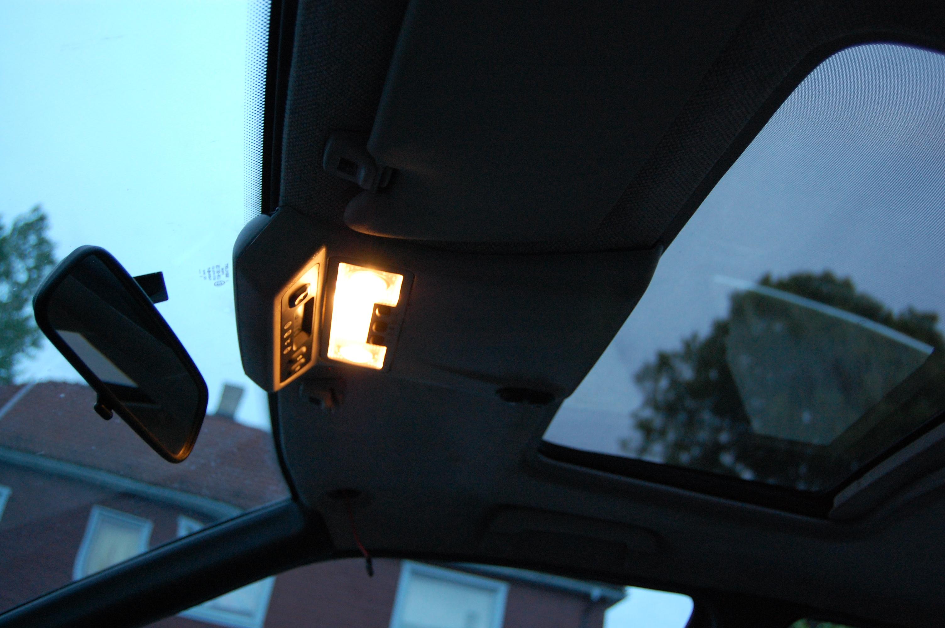

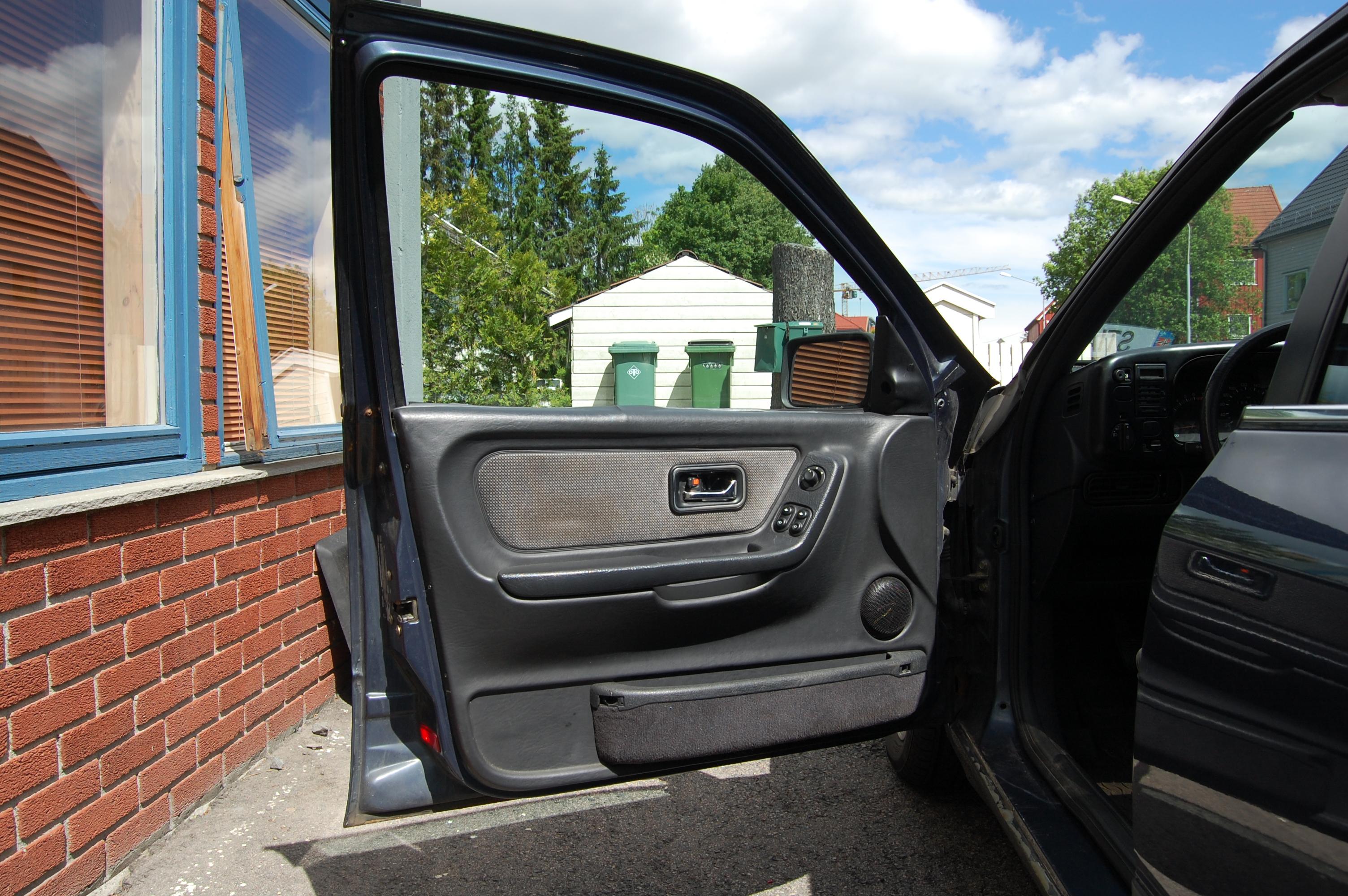

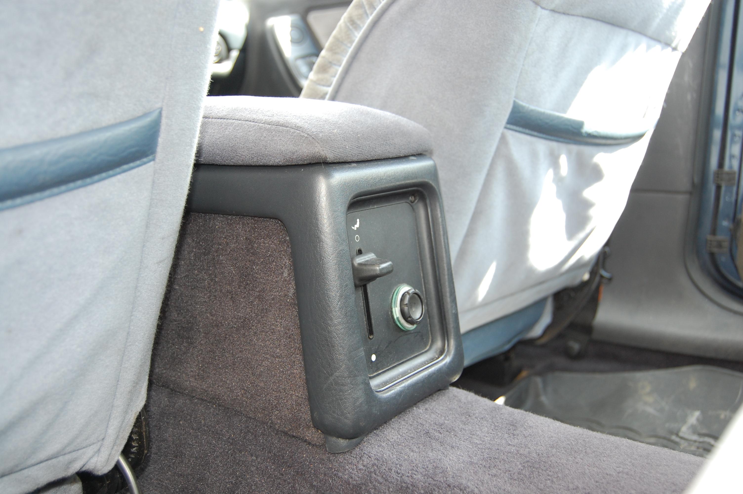

For et par uker siden fant jeg en Scorpio Ghia som hugges, så jeg var ute å henta litt deler fra den. Så da har montert litt nye ting i bilen siden sist.. Ghia dørlister, Ghia interiørlamper foran og bak, belyst solskjerm på passasjersiden, elektrisk takluke, elektriske speil og elektriske bakseter. Tok også med komplett Ghia interiør (montert på bildene) Det var egentlig el seter foran også, men disse virket ikke, det ene setet manglet reguleringsbryterne og det andre setet hadde defekt bryter, så jeg bygde de om til manuelle (men null stress å bygge de om til eletriske i en senere anledning).

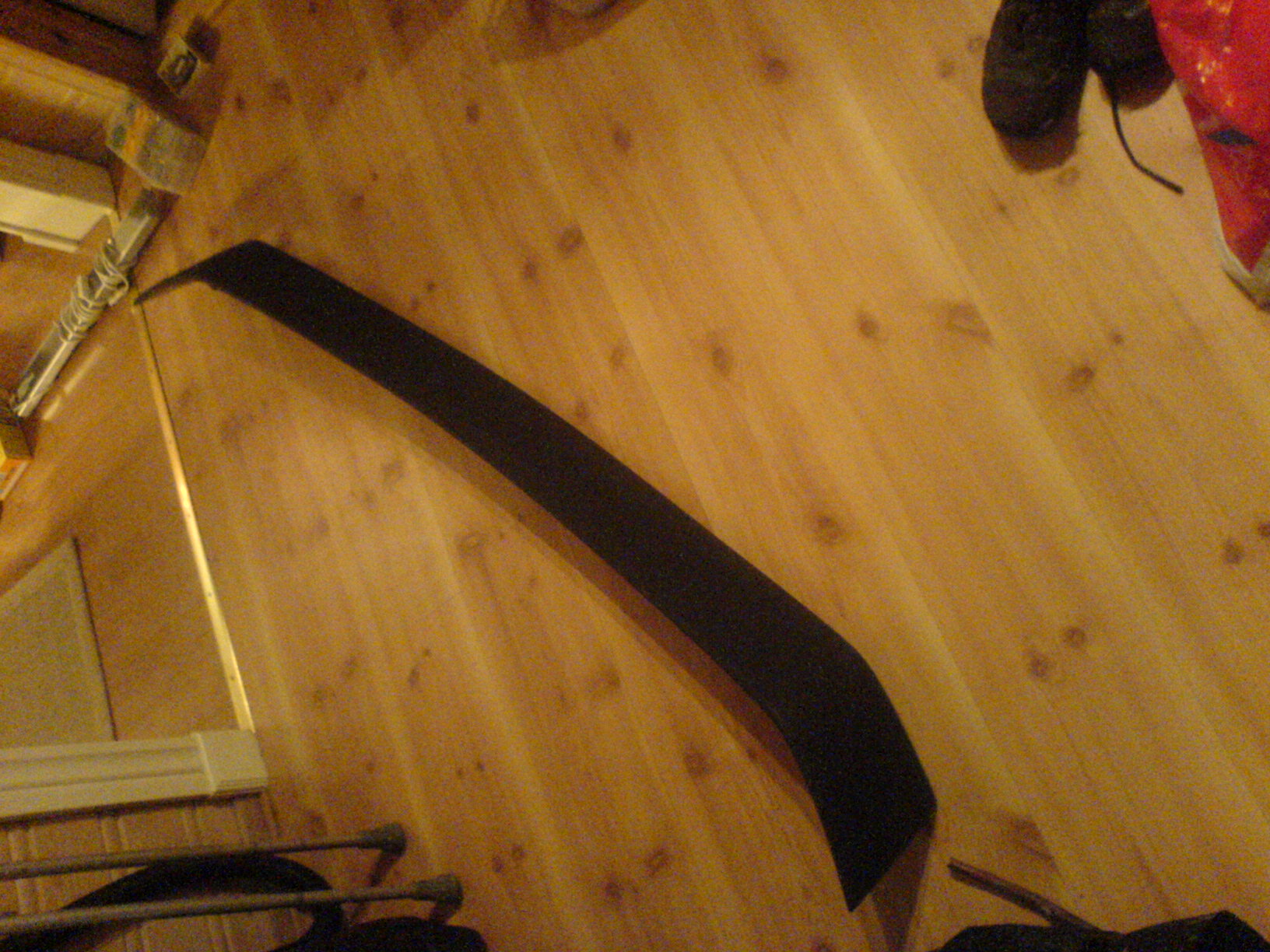

Fikk også med en RS spoiler på kjøpet. Den er helt strøken og har kun transportlakken på så den ser ikke ut til å ha vært brukt før. Har planer om å montere den etterhvert når jeg får lakkert den.

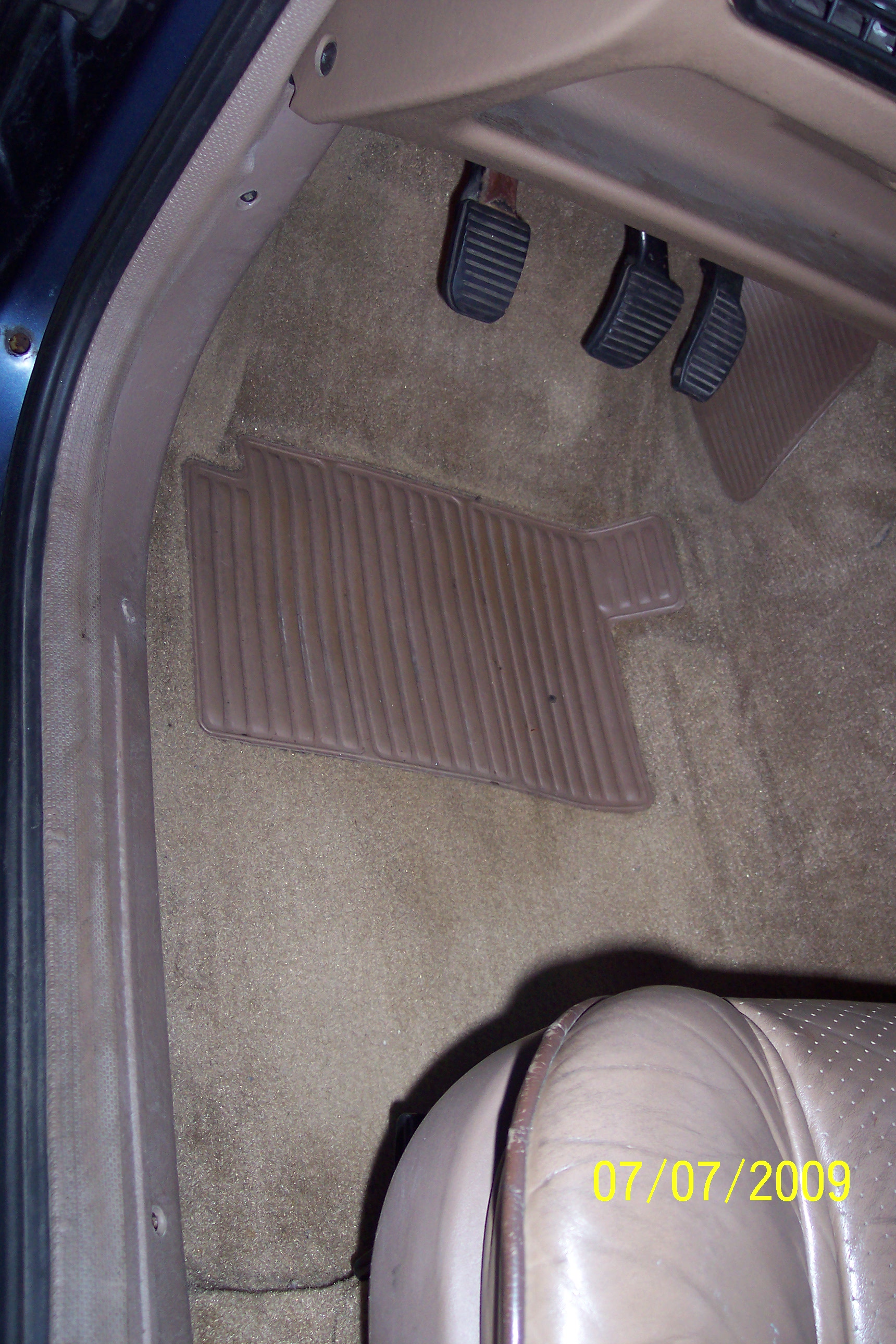

Nye gulvmatter er på plass (de gamle så ut som var rottespist), ny termostat ligger å venter på å bli montert. Olje + filter skal snart skiftes, motoren har begynt å tikke så vidt det er (har ikke gjort det før), forhåpentligvis bare olja som trengs å skiftes.

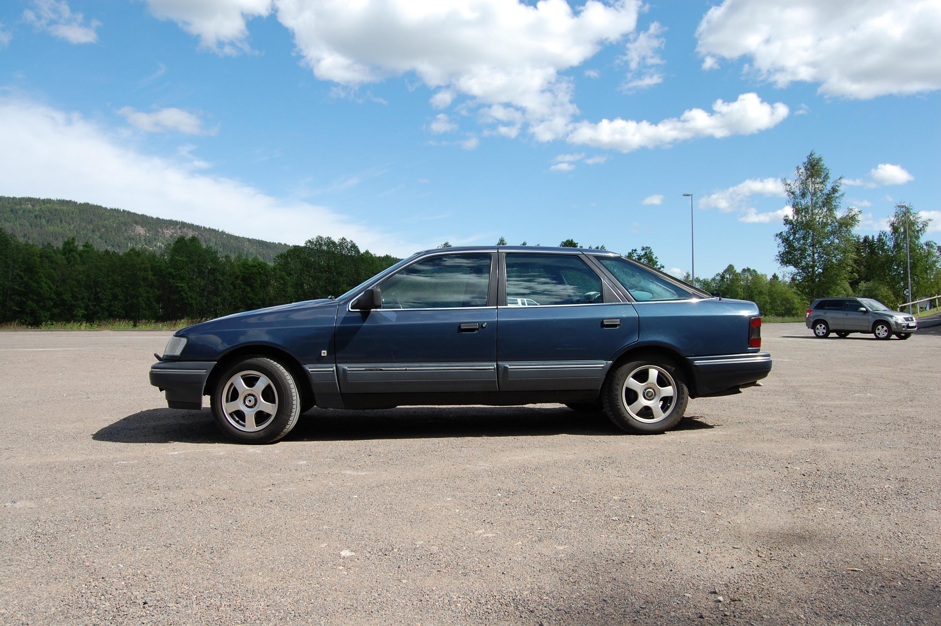

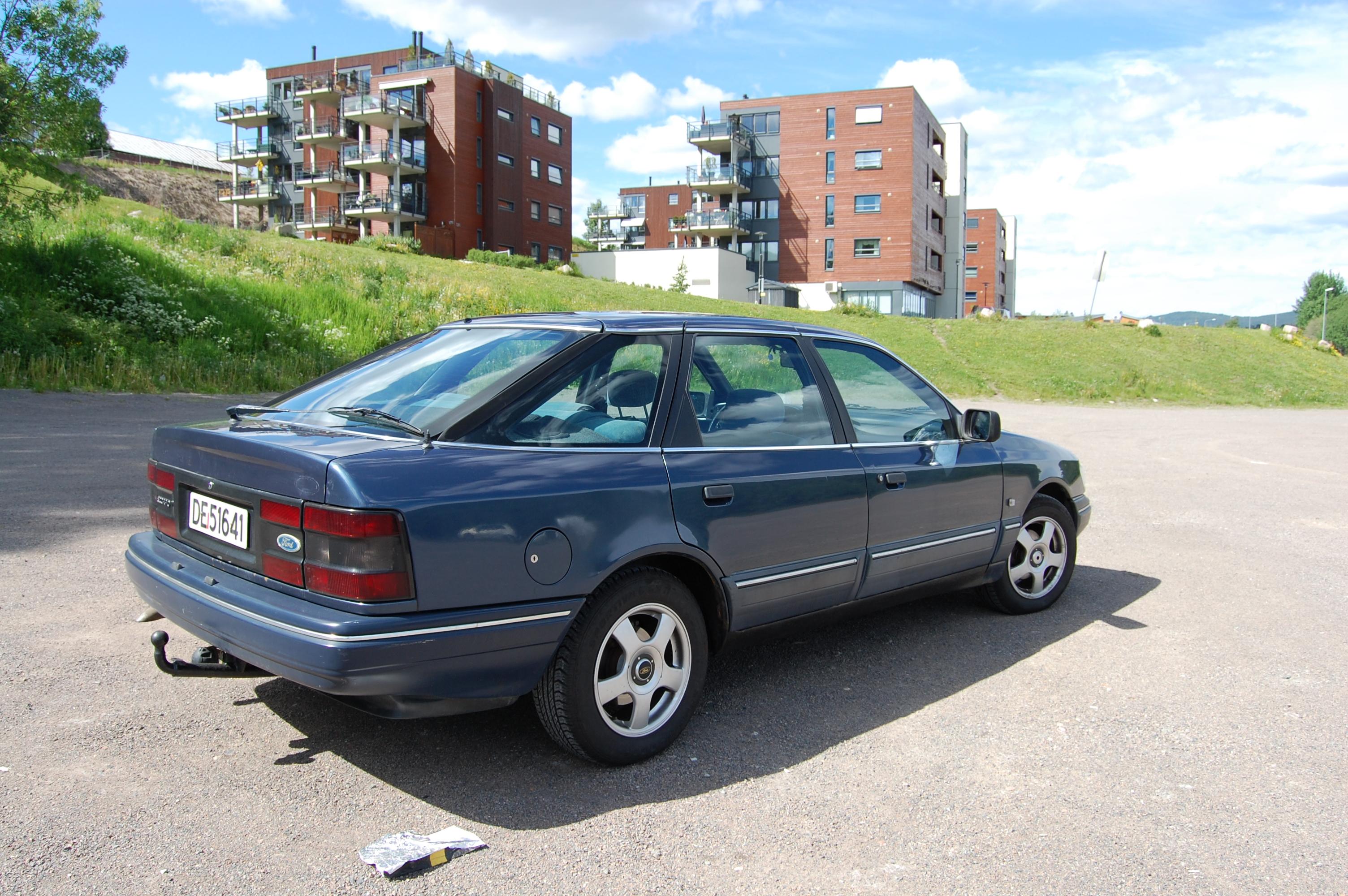

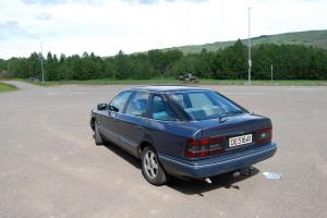

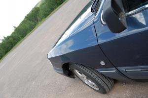

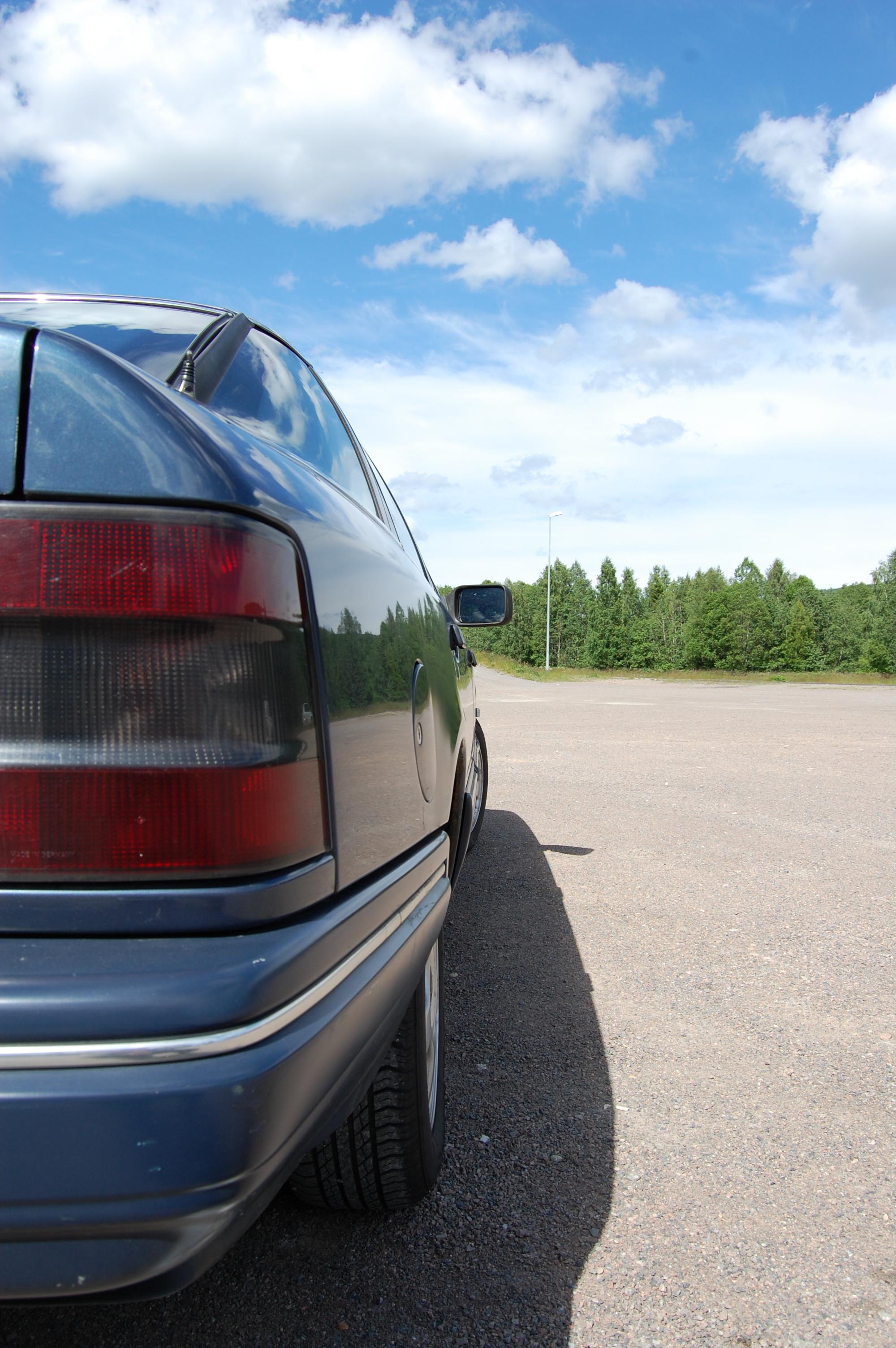

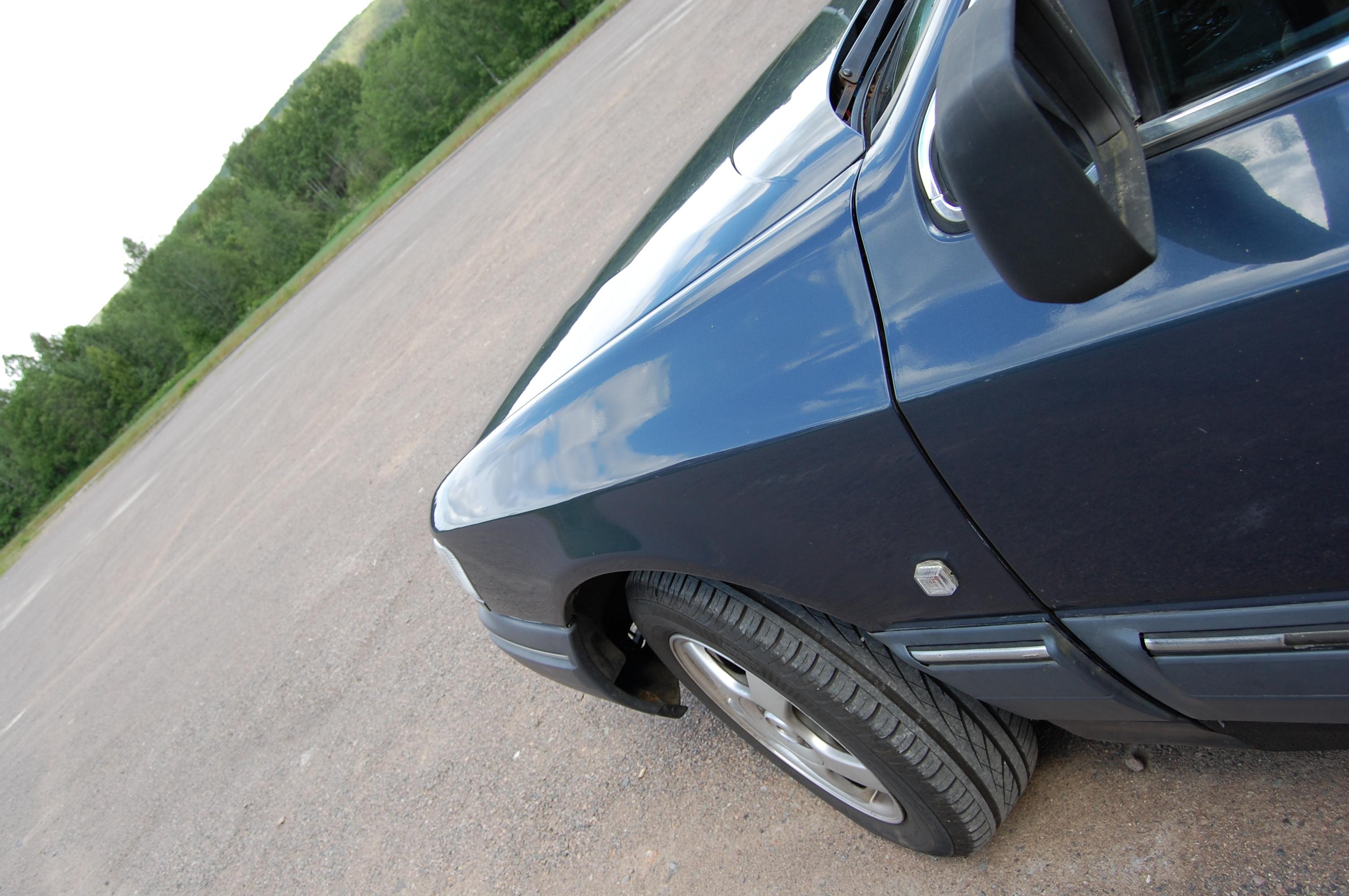

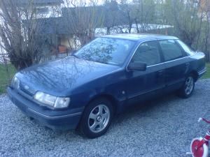

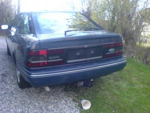

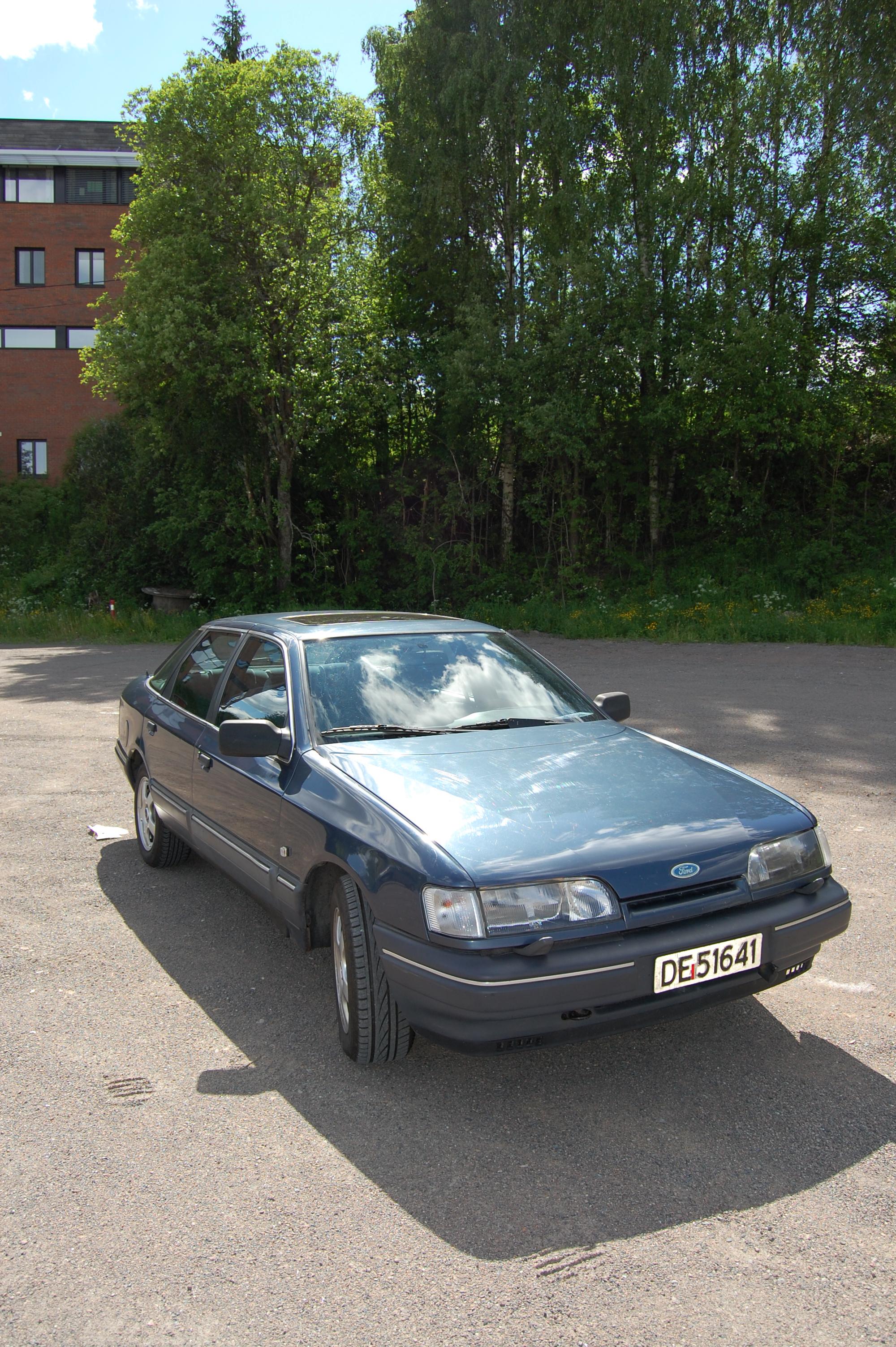

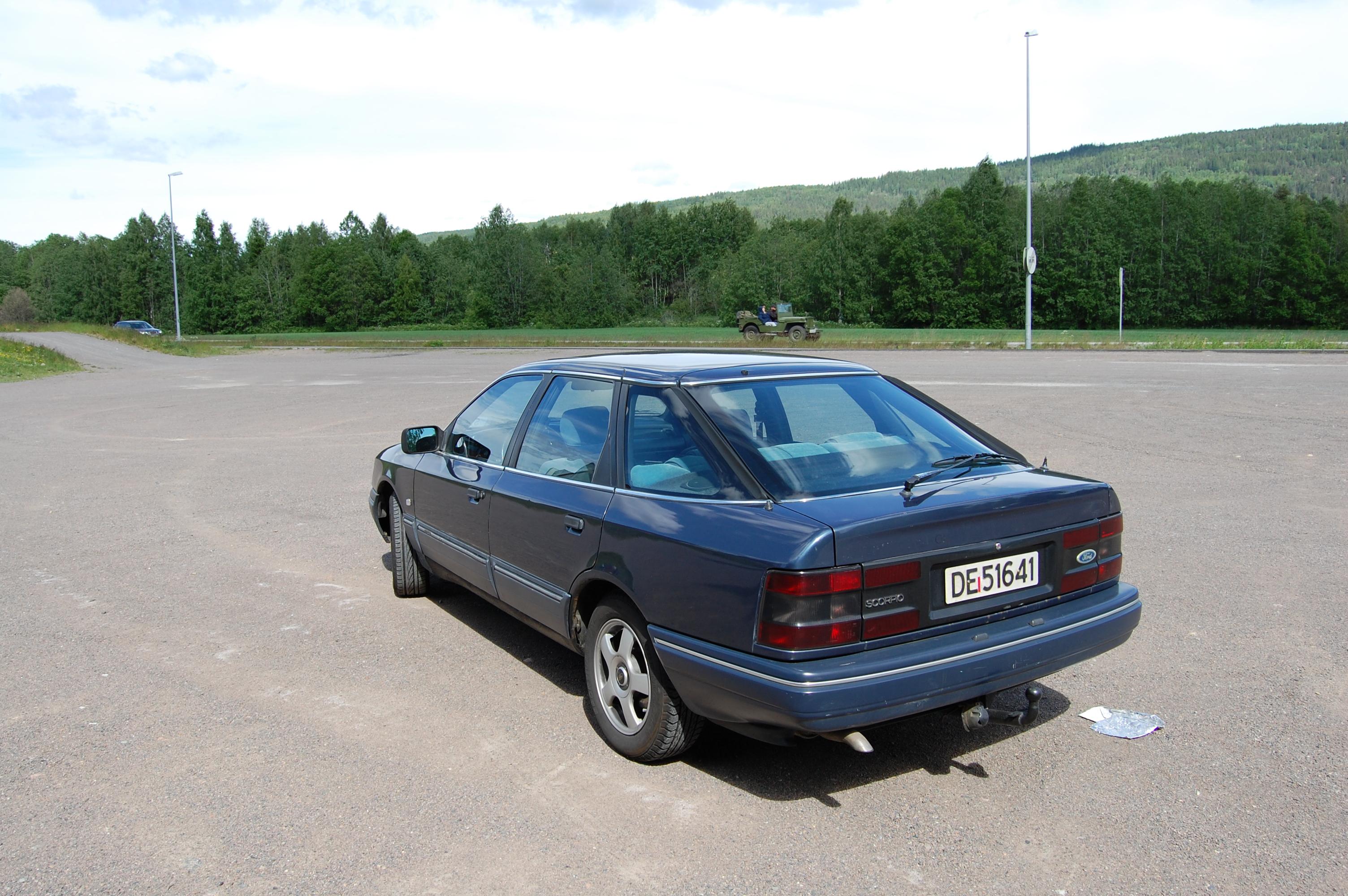

Også tok jeg en liten photoshot i dag, endelig, siden jeg hadde tilgang på digitalkamera

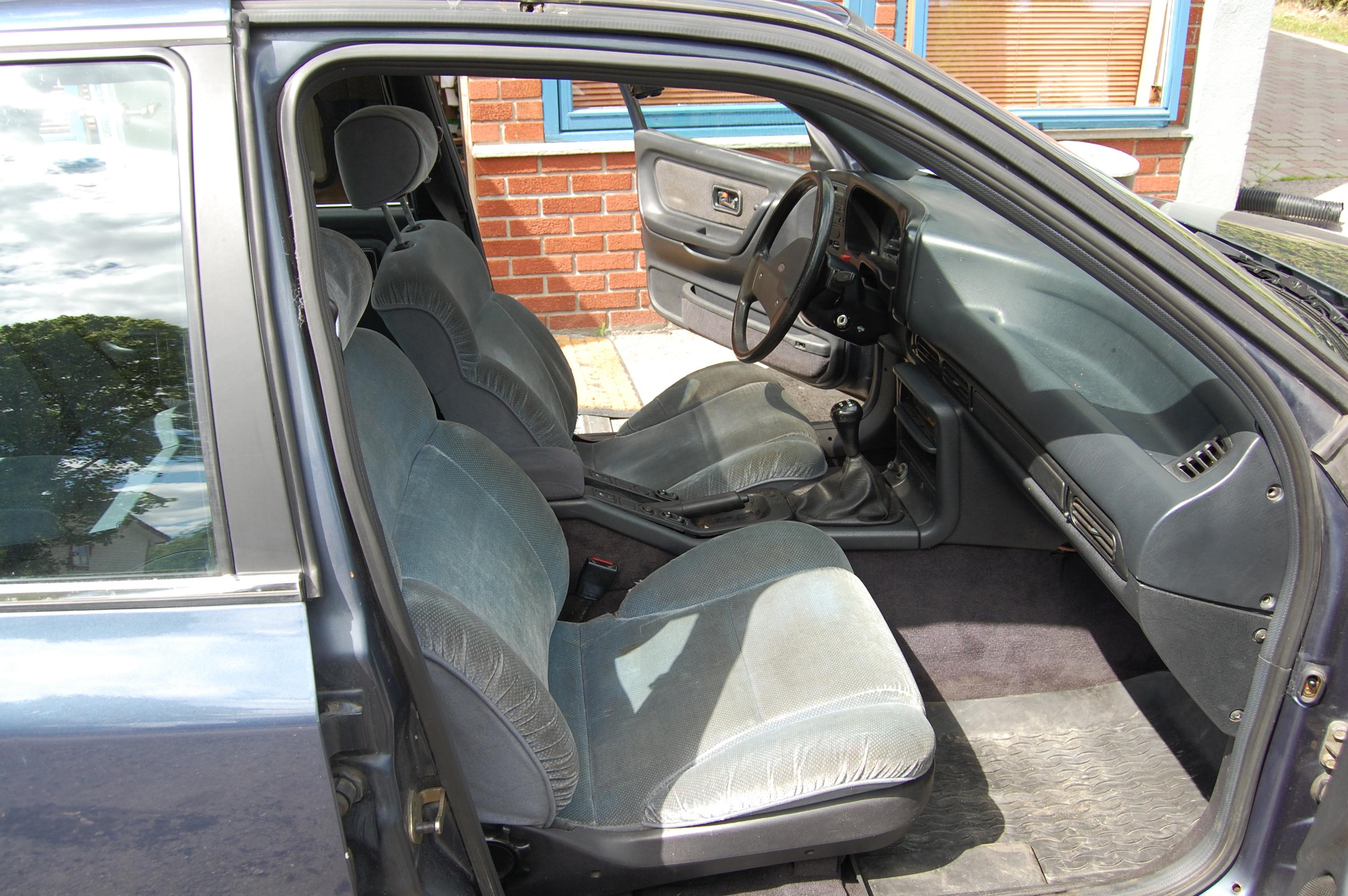

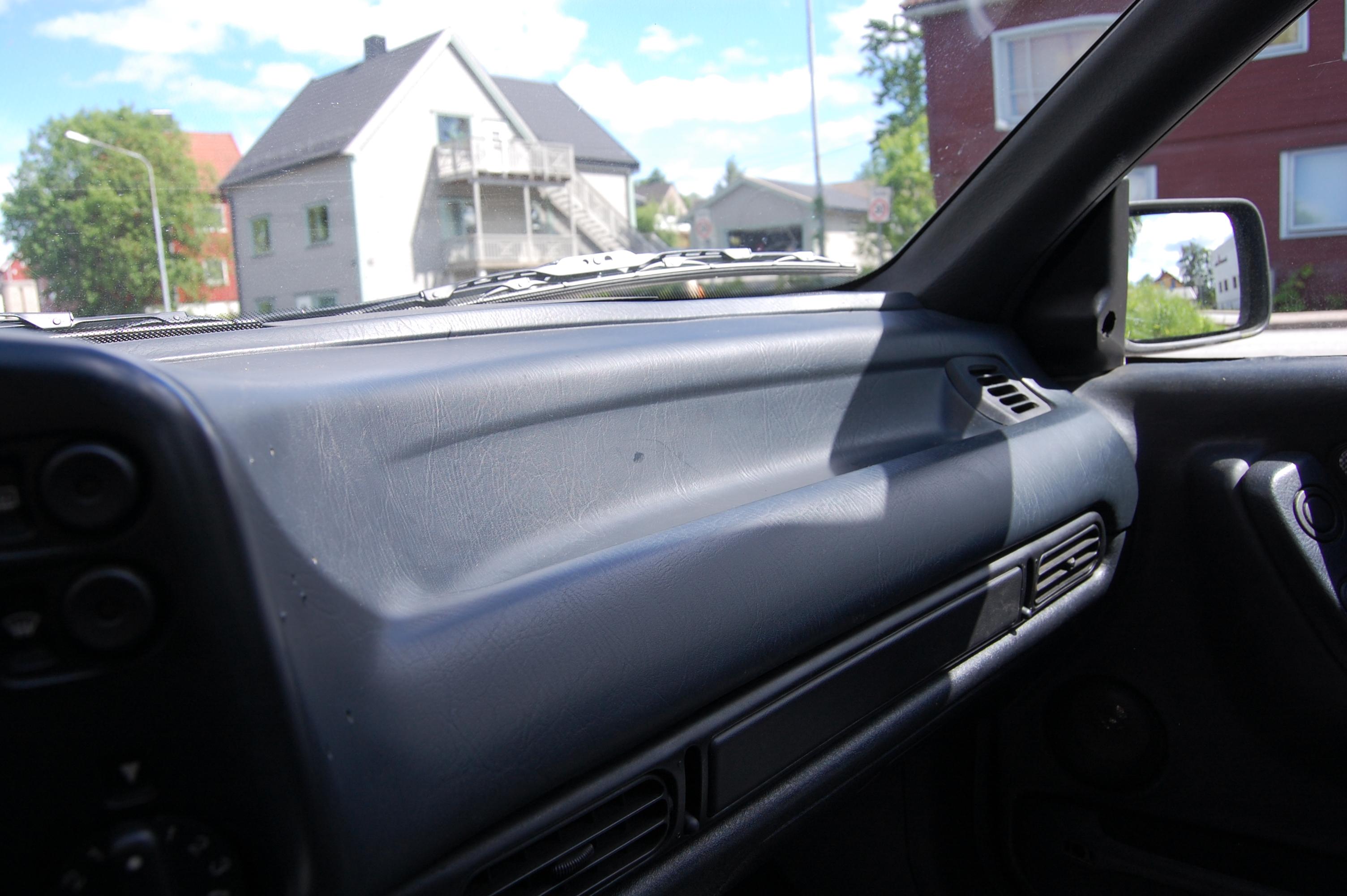

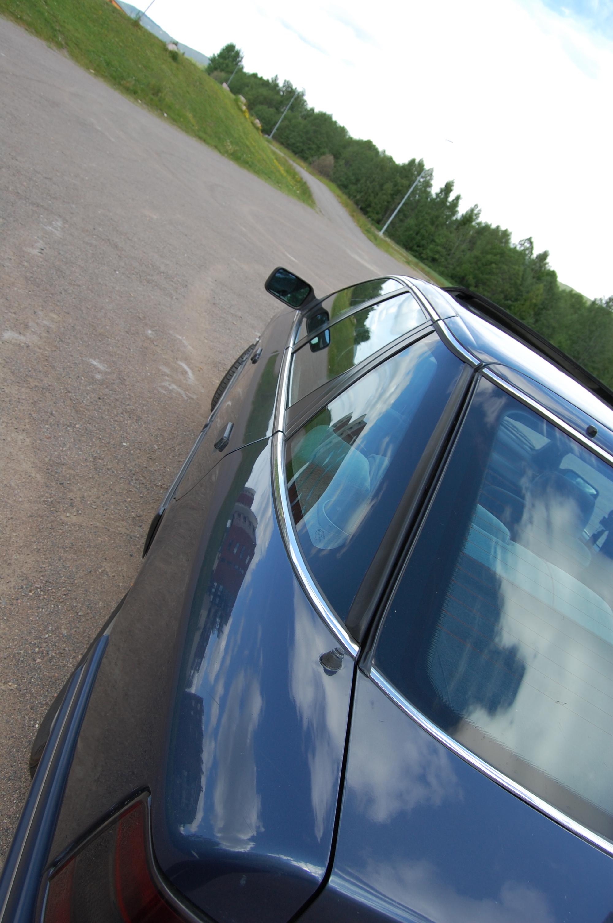

Eksteriør:
Interiør:
Motorrom:

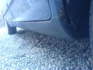

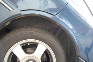

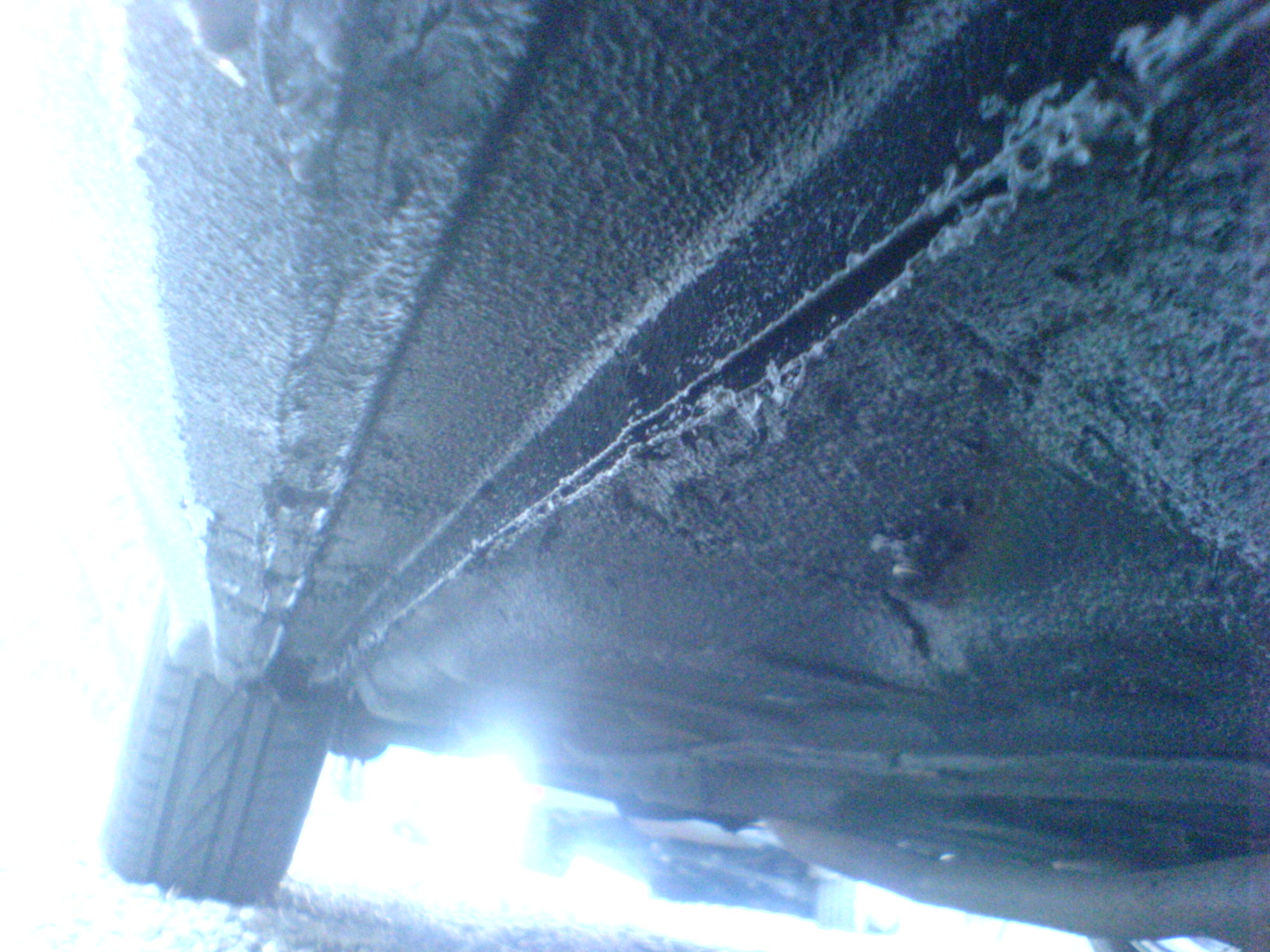

Litt av rusta som finnes på bilen:
Hva tycks? :)

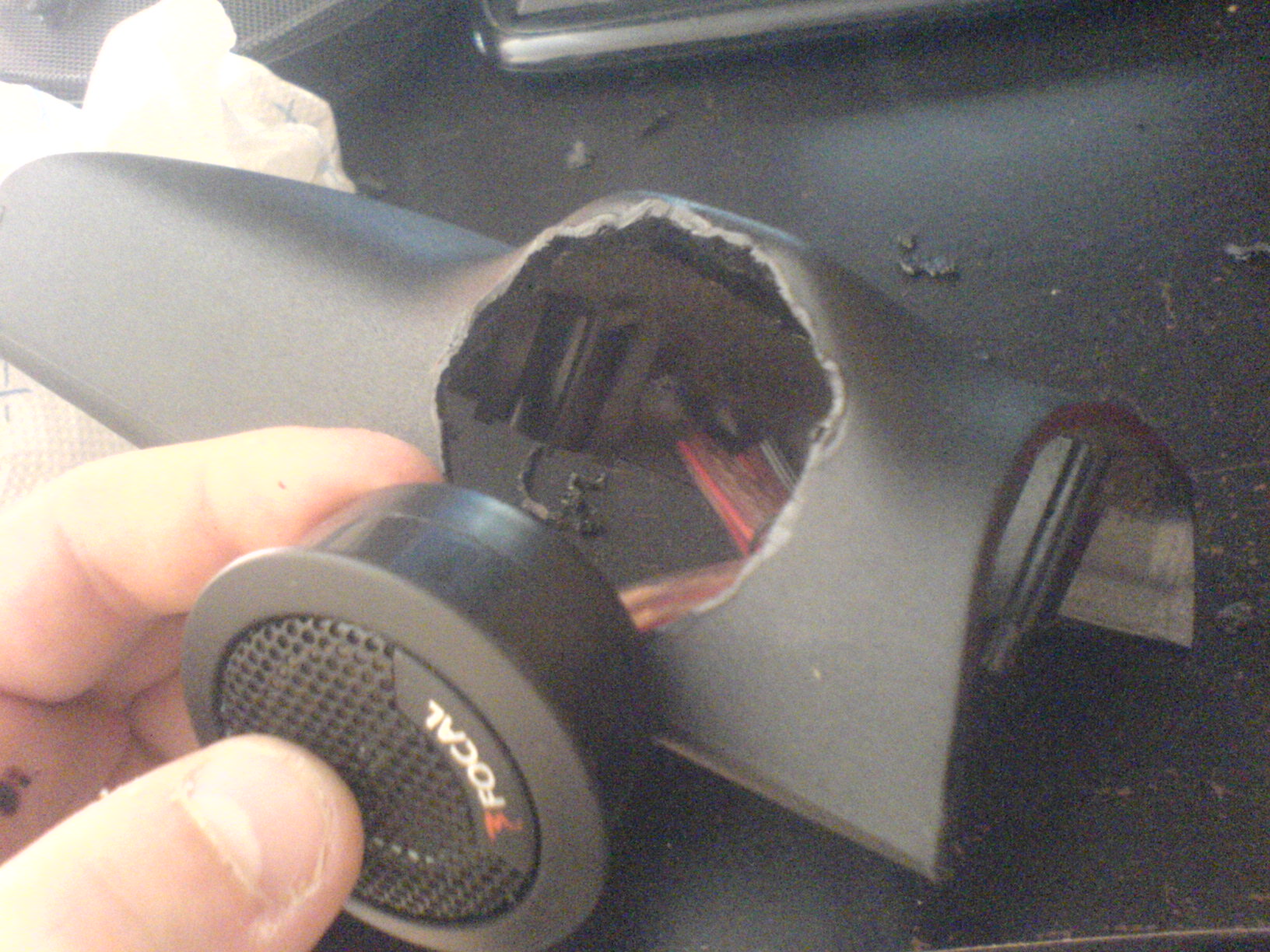

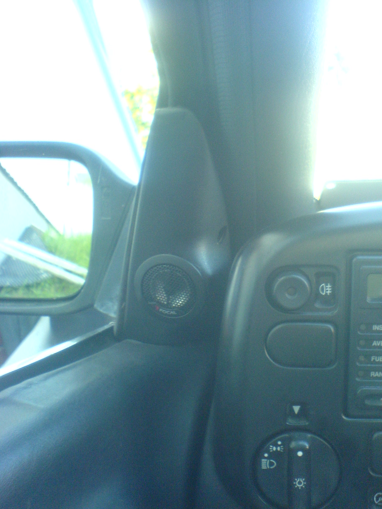

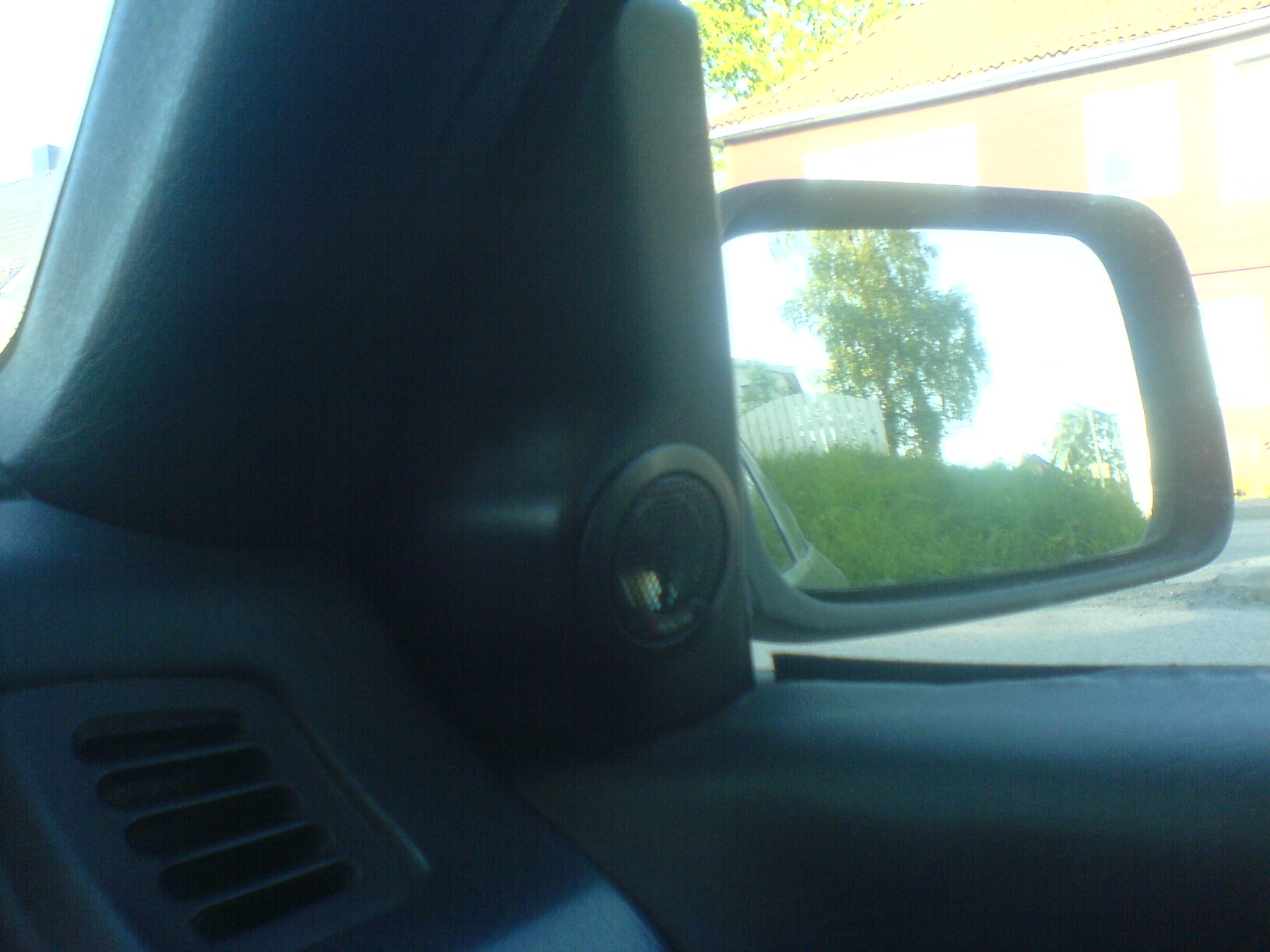

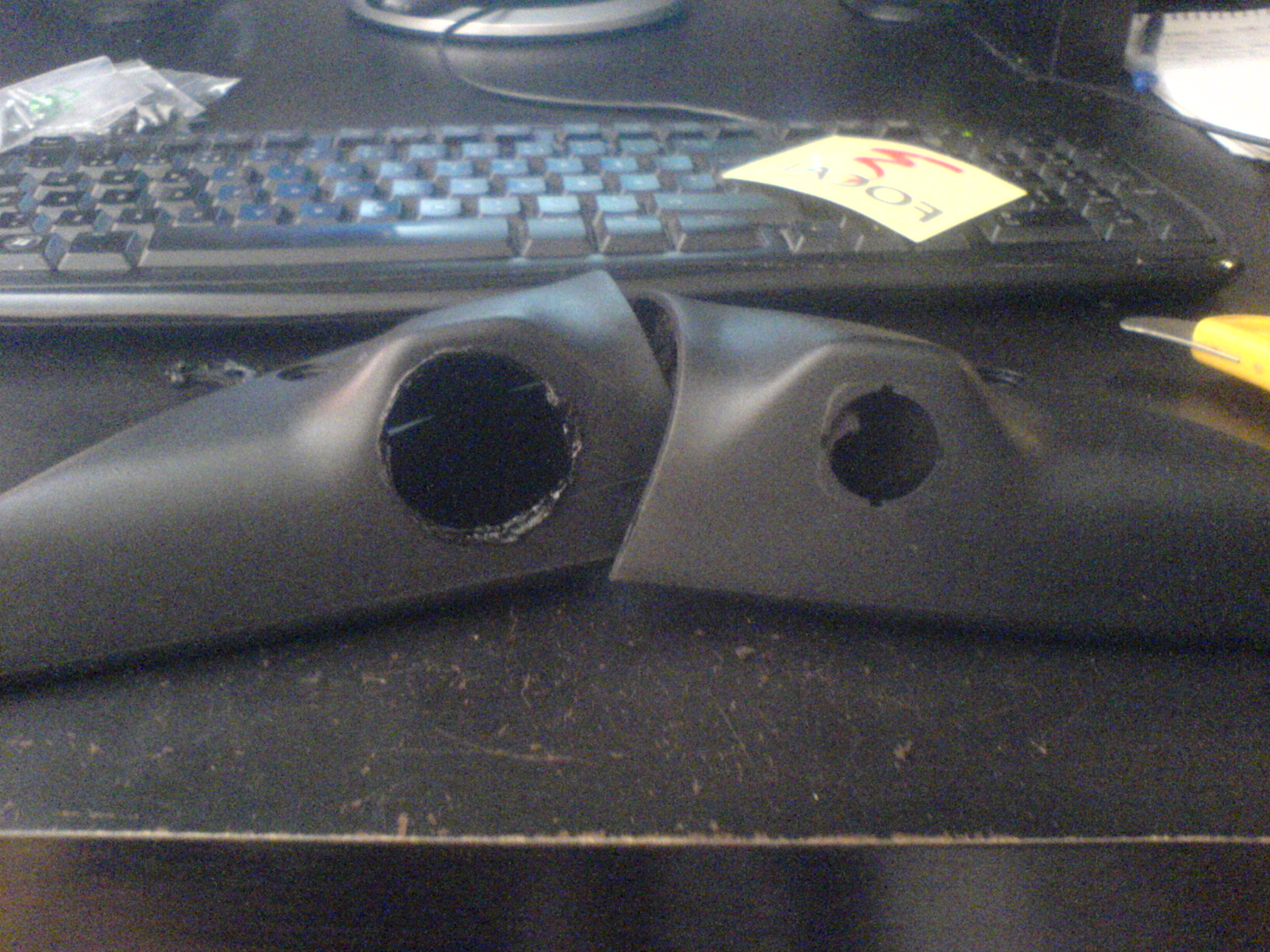

Monterte nye høyttalere foran i går. Et Focal sett til 1300kr, 100W. Låter ganske bra.
Diskantene fant jeg ut at jeg kunne montere i speildekslene.
Her er dekslene som sitter på innsiden av døra som dekker skruene til sidespeilene. Siden jeg har elektriske speil nå, er ikke justeringspinnen der lenger, så da kan jeg bruke hulla til noe annet. Til høyre er den umodifiserte og til venstre er den nesten ferdig modifiserte. La diskanten inntil, rissa opp og smelta opp hullet med loddebolt.
Diskant felles inn
Ferdig

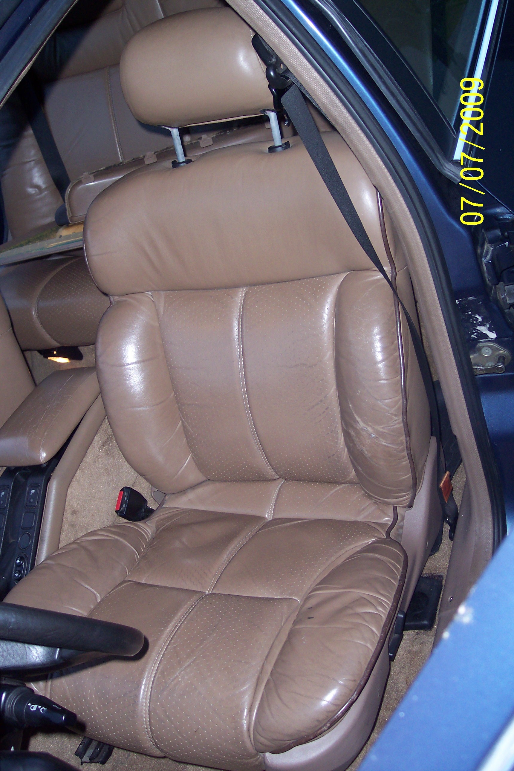

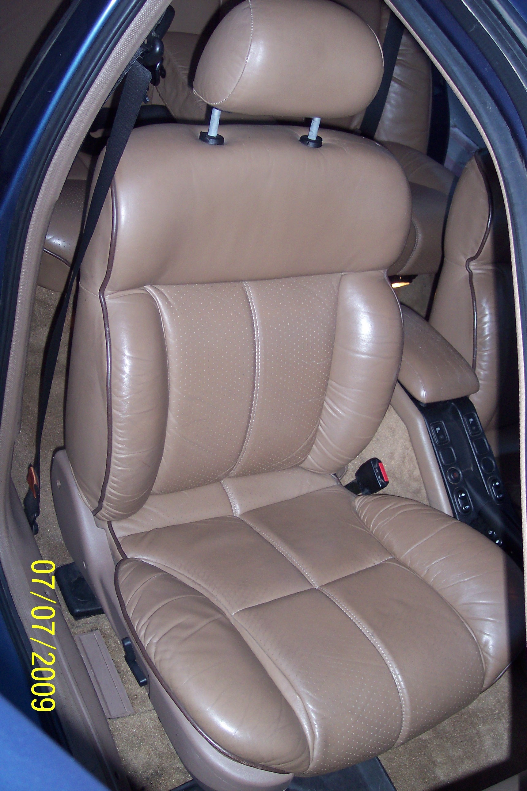

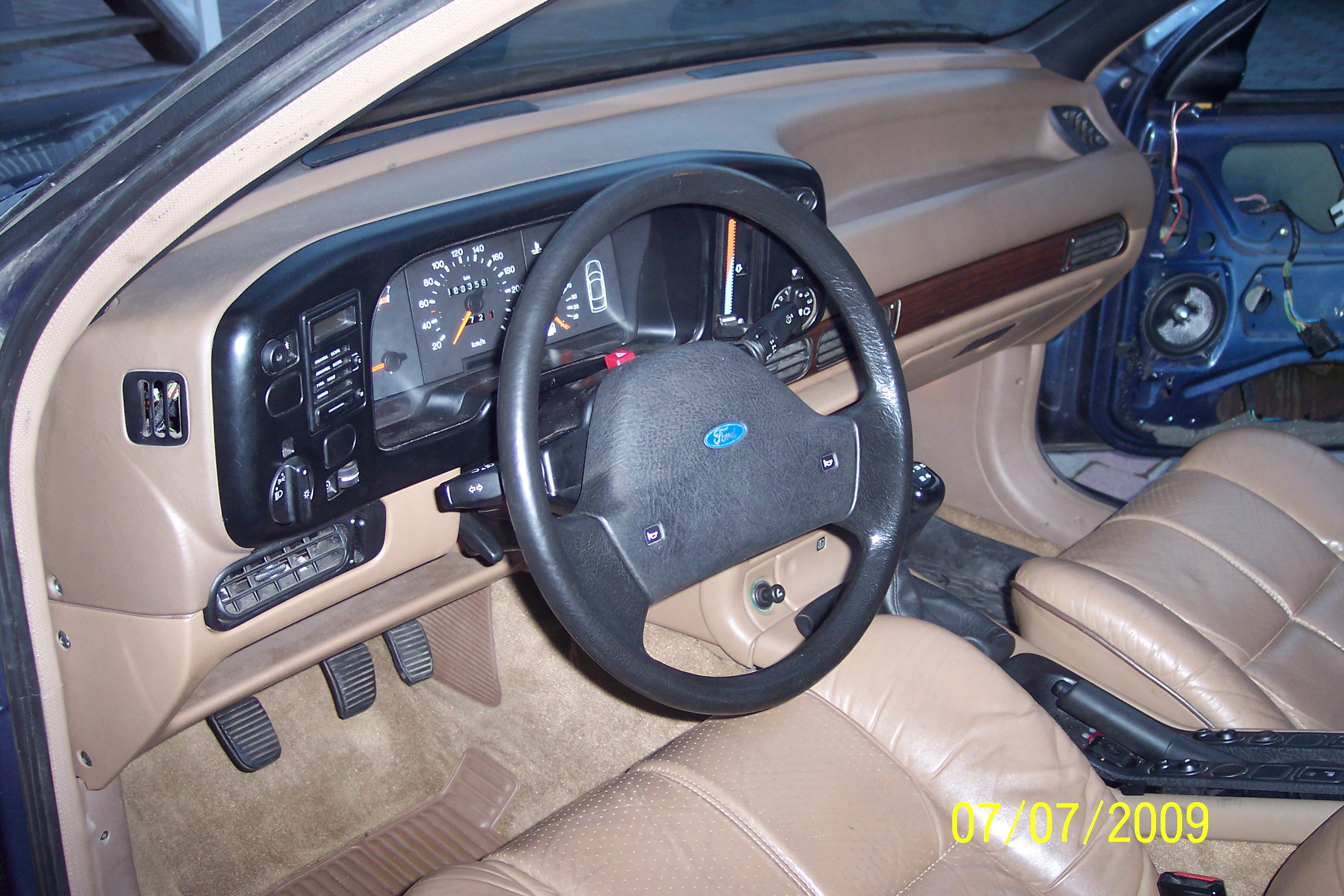

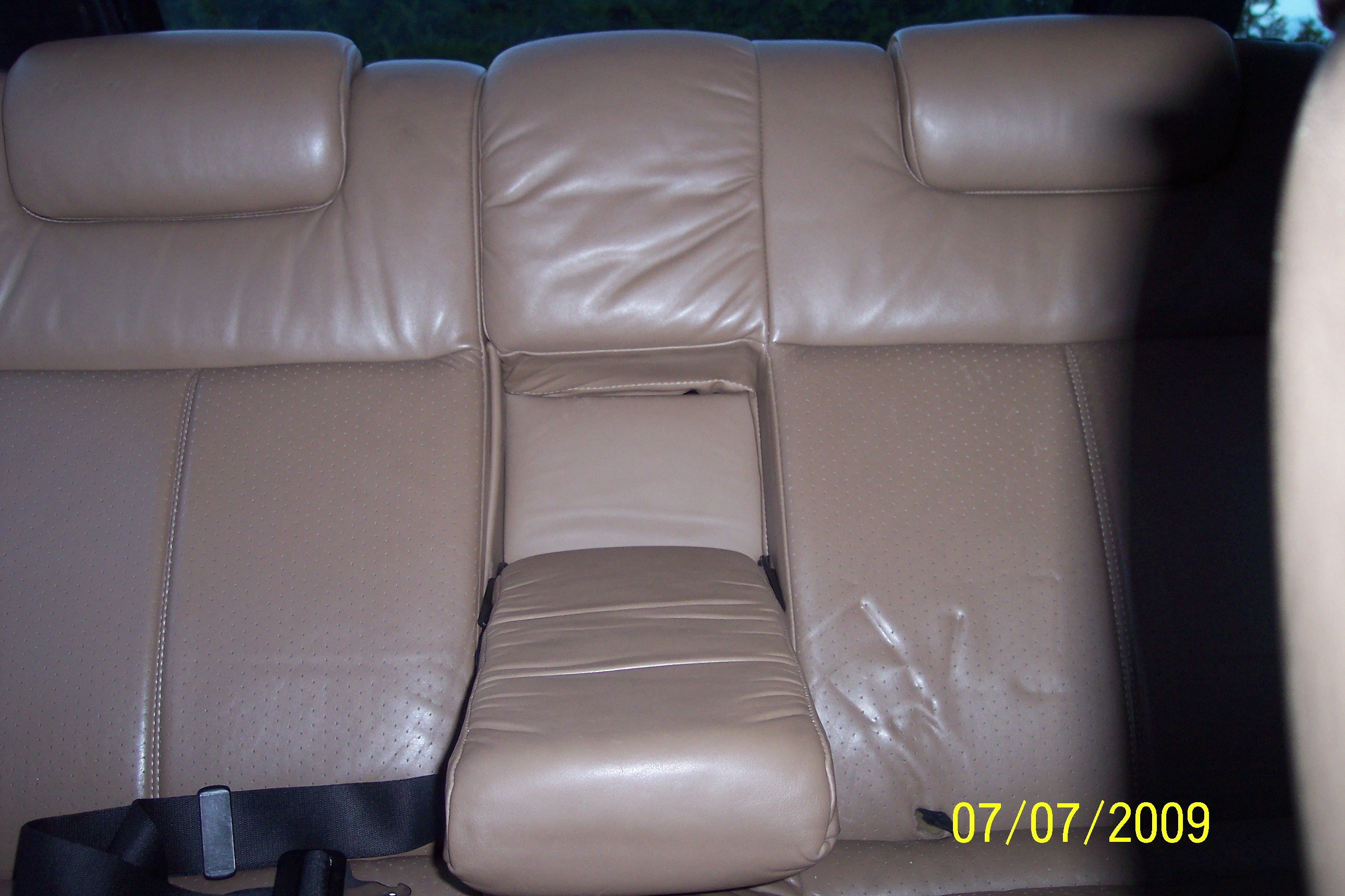

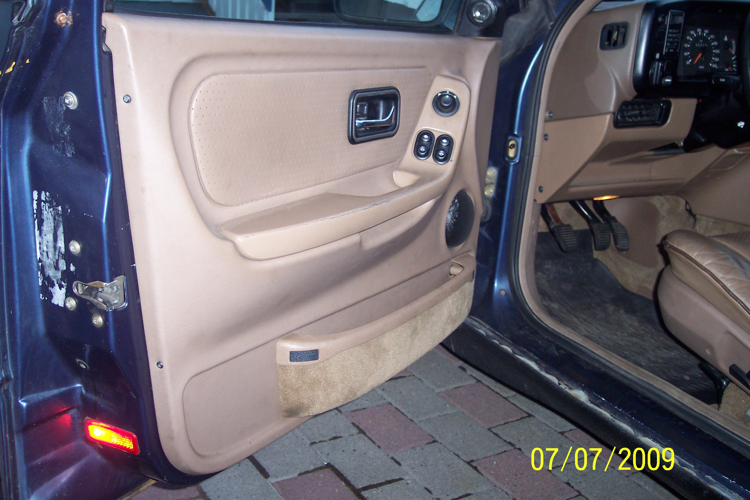

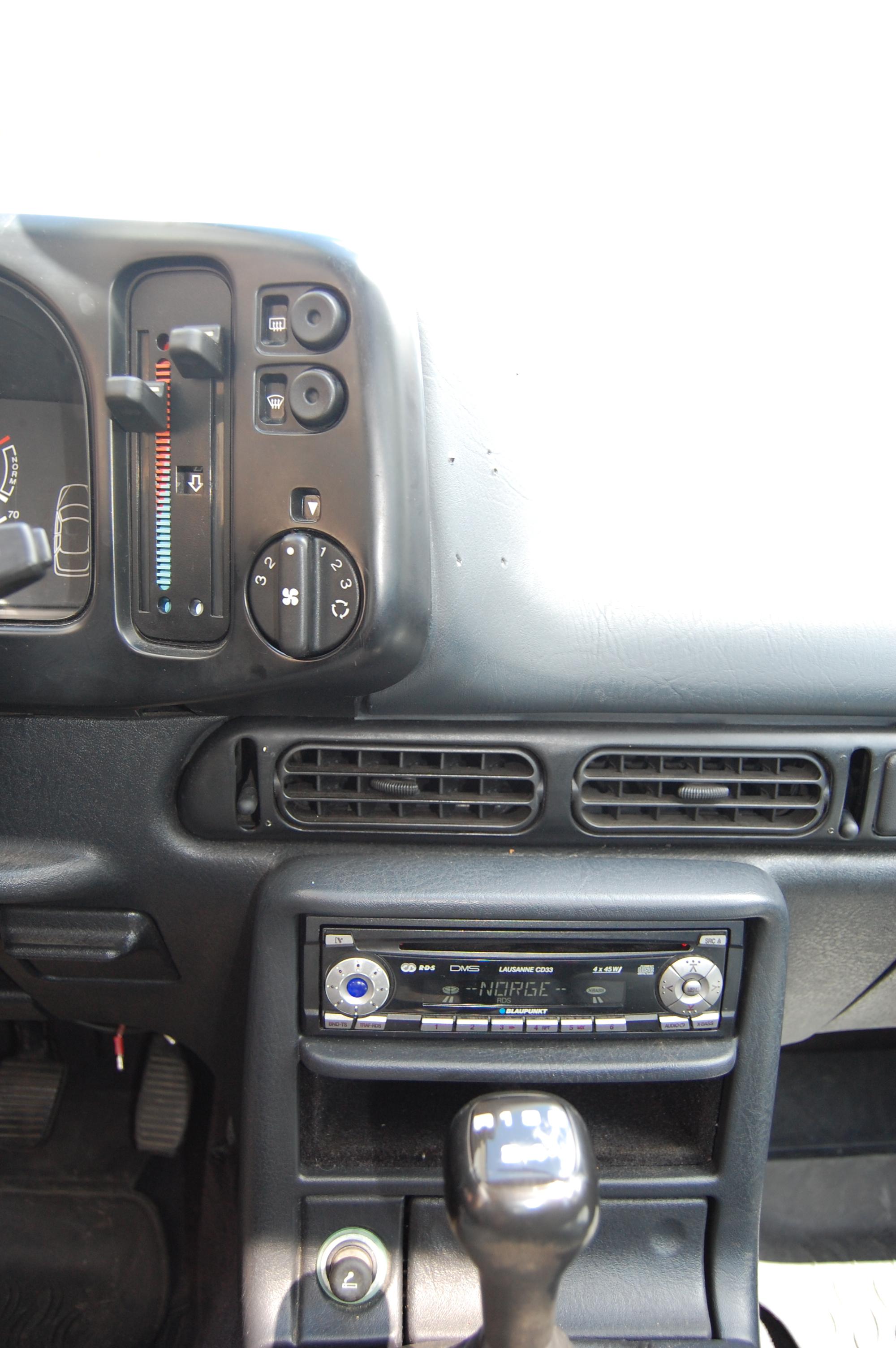

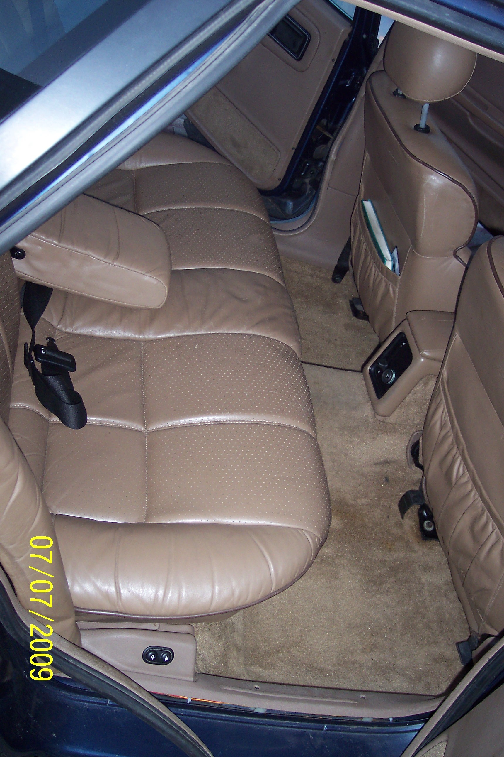

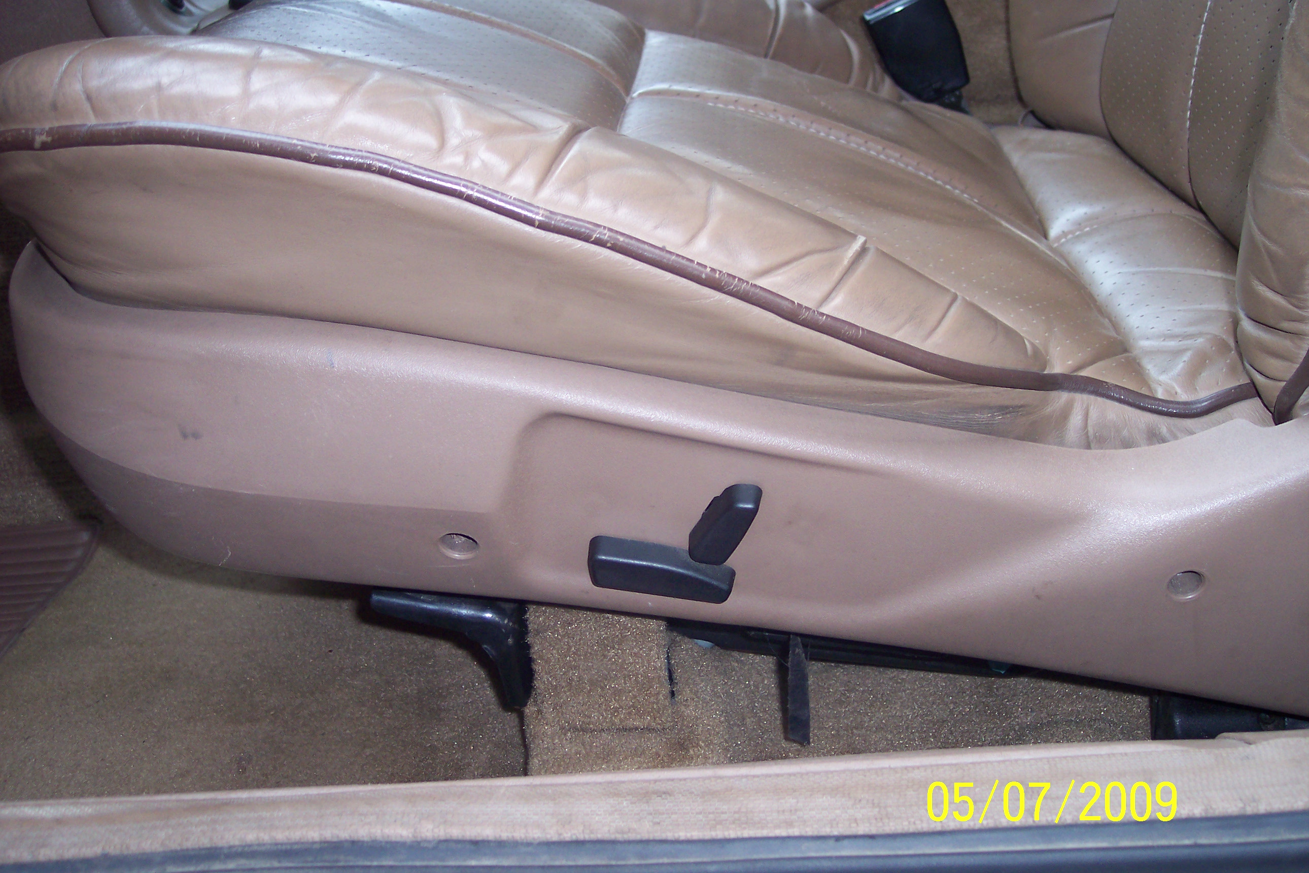

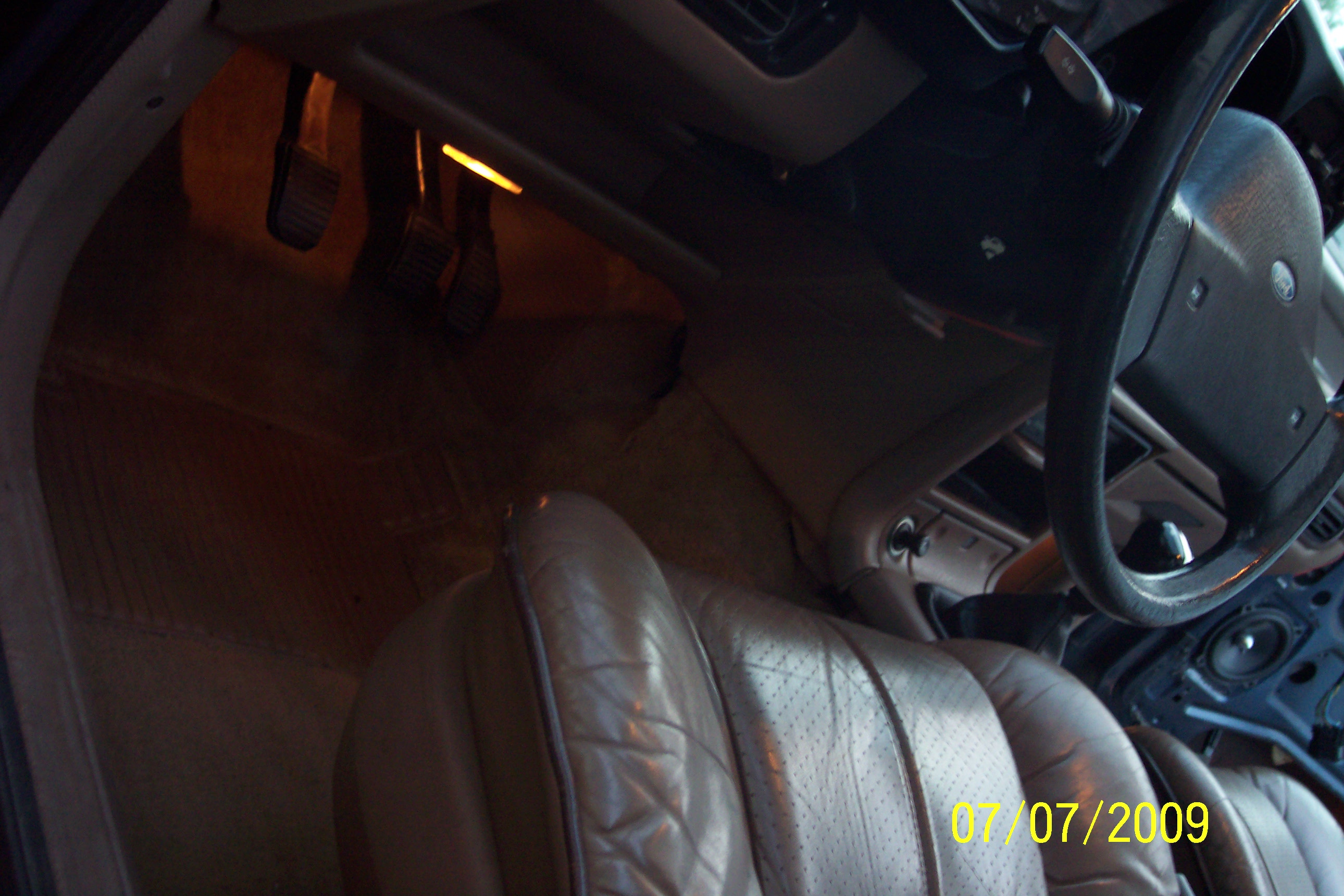

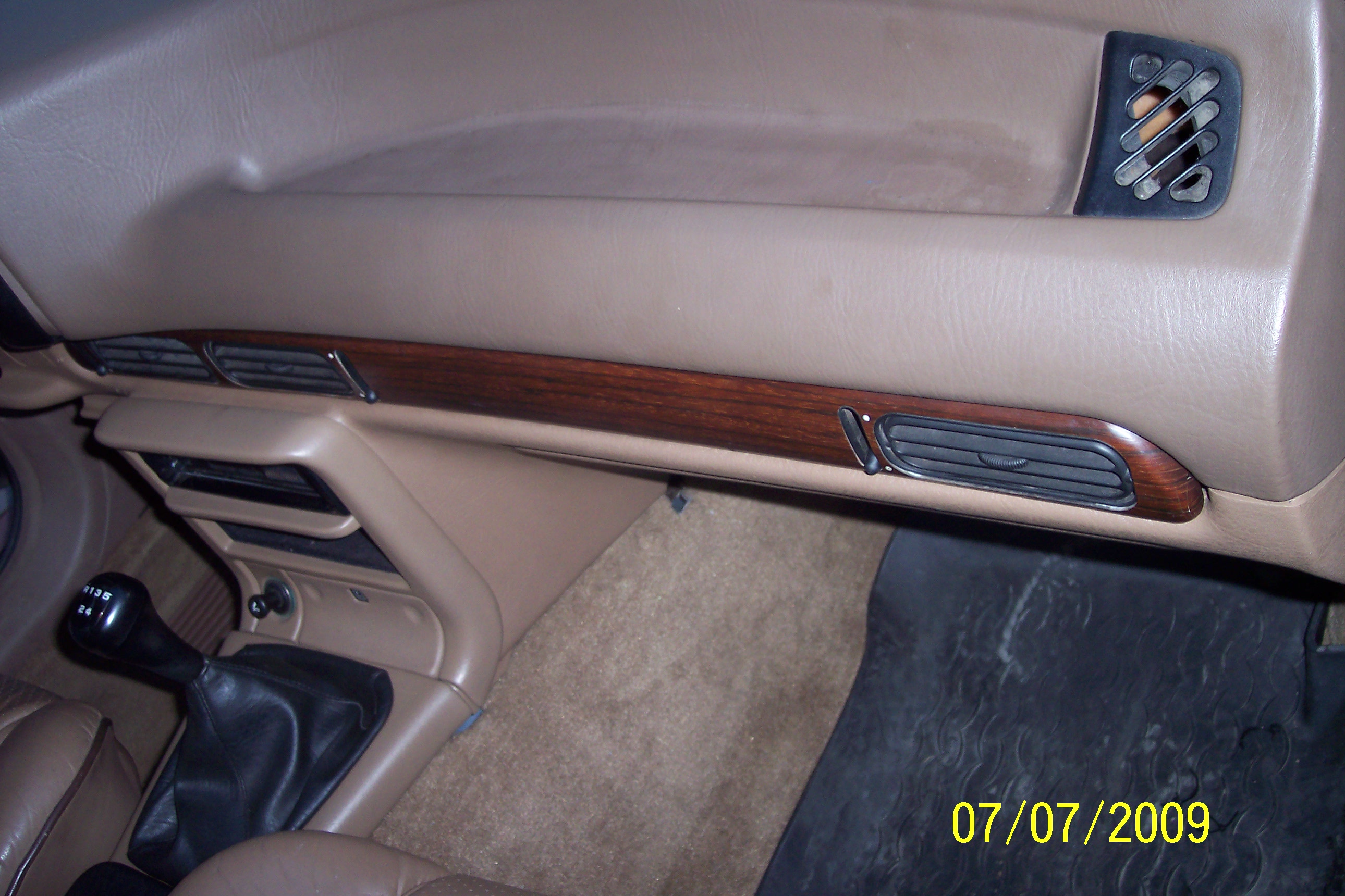

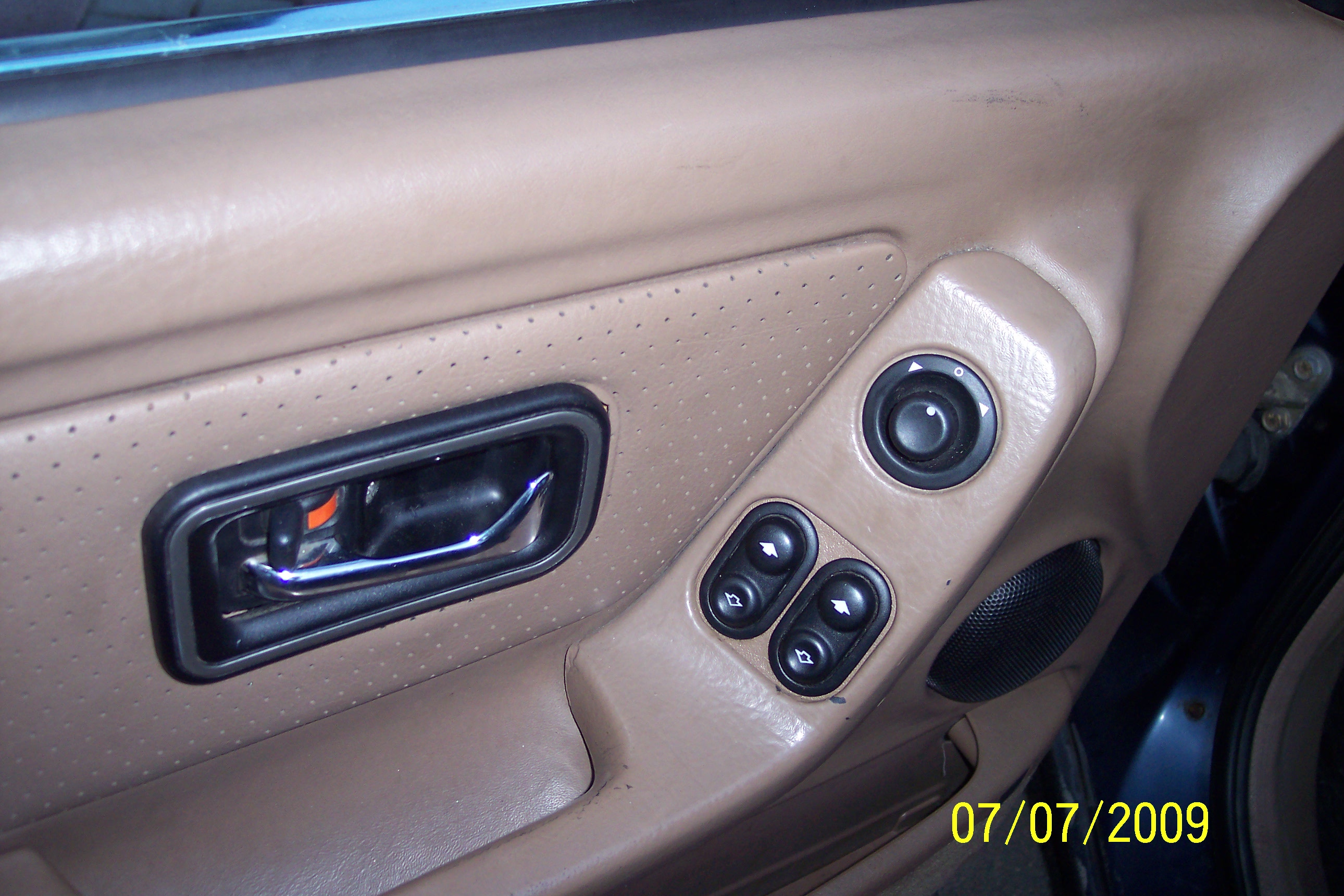

Nytt interiør montert (igjen!)
Denne gangen blir det varig, beige elektrisk skinninteriør :) Er vel et elsk eller hat interiør, men synes det er drit pent. Kjøpte det komplett (med for og bakseter, teppe, midtkonsoll, dashbord øvre og nedre del, dørtrekk og alle plastlister) Til 1500kr kunn jeg ikke takke nei, sjelden og vanskelig å få tak i er det også...
Mangler noe småtteri, blandt annet et dørtrekk som sikkert synes på det ene bildet

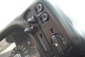

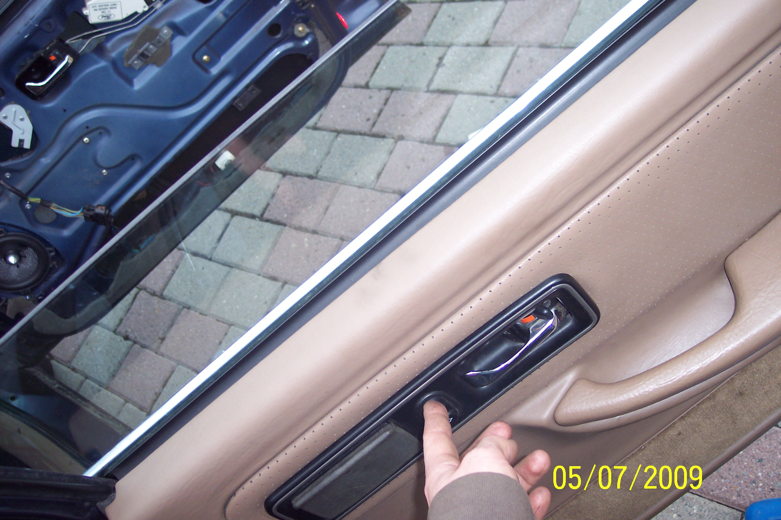

El vinduer bak ble det og.. :D
Litt digg hvis man ikke har Air Condition, å kjøre ned førervinduet og høyre bakvindu gir litt av samme effekten. :cool: De kan forresten også åpnes/lukkes i midtkonsollen og
Neste planer blir vel å få lakkert RS spoileren jeg kjøpte og montere den, lakkere kanala ferdig og ta overflaterusta i hjulbua bak mens sommern er her
