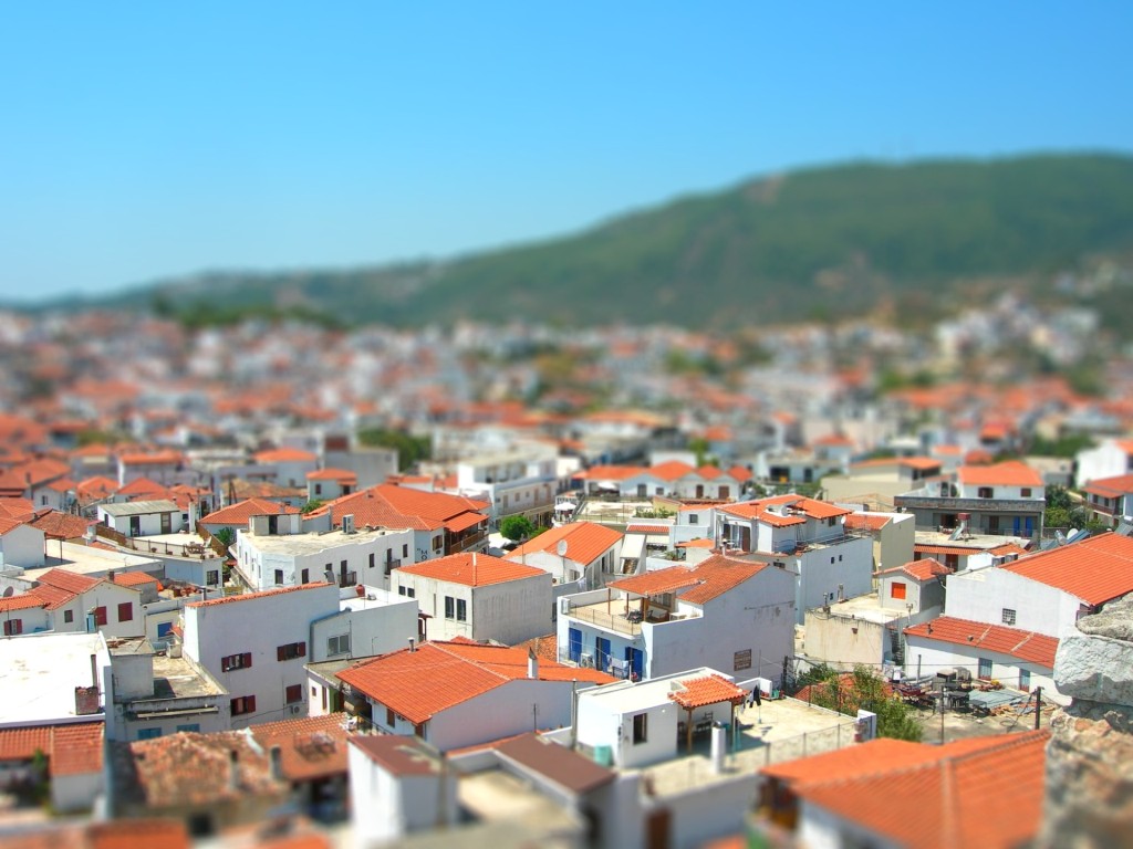

hojohansen Skrevet 24. januar 2009 Forfatter Skrevet 24. januar 2009 (endret) Her har jeg gjort to forsøk, den ene er fra cs3 og den andre er fra tiltshiftmaker.com (den til venstre er fra cs3) Hva kan jeg gjøre bedre (og hvordan) på cs3? Hvordan kan jeg få "tiltperspektivet" bredere? Endret 24. januar 2009 av hojohansen
Phaser_ Skrevet 25. januar 2009 Skrevet 25. januar 2009 Her har jeg gjort to forsøk, den ene er fra cs3 og den andre er fra tiltshiftmaker.com (den til venstre er fra cs3) Hva kan jeg gjøre bedre (og hvordan) på cs3? Hvordan kan jeg få "tiltperspektivet" bredere? Regner med du bruker en gradiant for å velge hva du skal blure og ikke. Lag denne "bredere" prøv deg frem med hvordan du trekker den ut. Du har fått til ganske brukbart men du må huske på att alt som er like langt vekk fra kamera skal være i samme fokusplan. For å få dette helt til må du inn med en brush i layermask og "male" på noen detaljer.
