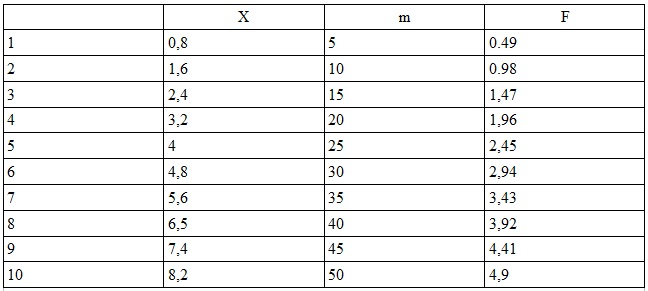

zennox Skrevet 27. september 2010 Skrevet 27. september 2010 (endret) Hei! Driver og jobber med en rapport i fysikken hvor jeg skal finne ut vekten på et lodd etter målinger av svingetid med elastisk pendel etc. Noen som vet hvilke formler jeg må ta i bruk her? Er helt blank.. :s Edit: La ved målingene. X er forlengelsen m er massen G er kraften som drar i fjæra (F) Edit 2: Må visst gjøre om denne formelen slik at m blir stående alene. Hvordan? Endret 27. september 2010 av zennox
compus Skrevet 27. september 2010 Skrevet 27. september 2010 (endret) Blir dette riktig? Formelen er formelt riktig, men hva skal du med den? Massen har du åpenbart alt målt! Hva skal du egentlig finne? k?? Endret 27. september 2010 av compus
zennox Skrevet 27. september 2010 Skrevet 27. september 2010 Faen. Skal finne massen av et lodd med ukjent vekt, men når jeg tenker meg om så har jeg glemt å måle forlengelsen av fjæra når vi hang på det loddet..
Madeo Skrevet 27. september 2010 Skrevet 27. september 2010 Faen. Skal finne massen av et lodd med ukjent vekt, men når jeg tenker meg om så har jeg glemt å måle forlengelsen av fjæra når vi hang på det loddet.. så lenge du snakker om et forsøk gjort i klassen, blir det vanskelig. Er det en oppgave du MÅ løse, kan du bare gjette, skrive i rapporten at du glemte å måle, og få med framgangsmåten.
