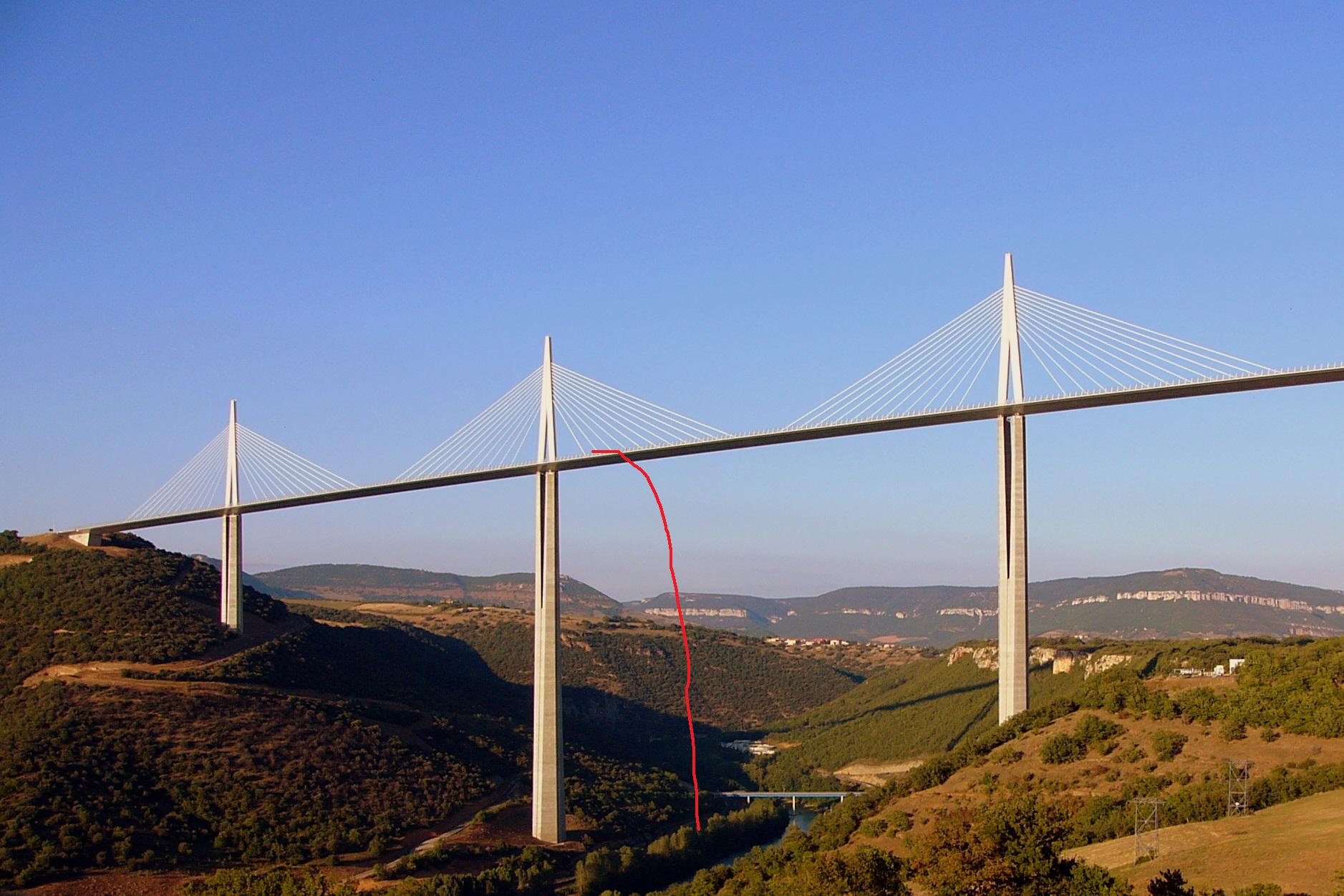

Hvis man har en bil som kjører utfor en bro som er 343 meter høy. Bilen kjører i 110 km/t. Hvordan kan man regne ut hvor bort bilen faller og hvor stor fart den har når den lander?
mulig de setter 110 km/h som startfart. akselerasjonen vil være 9,81 m/s^2 og strekningen blir 343 m. da kan du bruke den "tidløse"-formelen v^2 = v0^2 + 2as
(om jeg tolker oppgaven riktig.)

Feil.
Se på det i x og y retning. Den vil ha en 110km/h start fart i x-retning og 0 i y-retning.
Så har man en akselerasjon i y-retning. Regn ut hvor lang tid bilen bruker på å bevege seg 343 meter i y-retning. Så bruker du det til å finne ut hvor langt den har kommet i x-retning.
