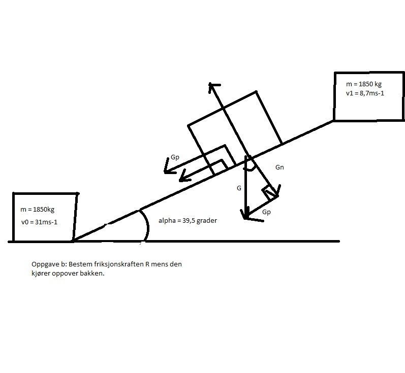

Selvin Skrevet 16. desember 2009 Skrevet 16. desember 2009 Spørsmål angående skråplan: Jeg har funnet ut at a = -8,04 ms-2, men hvordan setter jeg opp utrrykket for R? Gp - R = ma ? -Gp - R = ma ? Svaret skal bli R = 3,3kN. Hei, hvordan fant du ut at akselerasjonen er -8,04m/s^2? Den tidløse: 2as = v^2 - v0^2

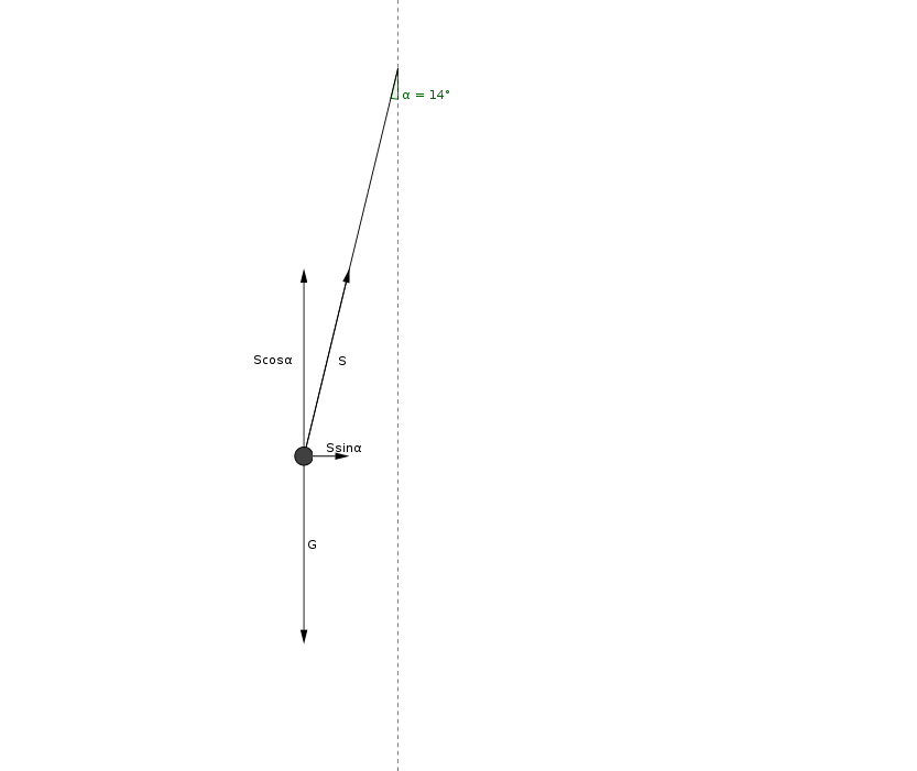

Martin-sama Skrevet 5. januar 2010 Skrevet 5. januar 2010 (endret) Spør om denne en gang til, og legger til et spørsmål! Mye å spørre om, blir som regel en del spørsmål i forkant av en prøve! 1 "En leketøysbil med massen 50g kjører inn i en vertikal sirkel (loop) med diameter lik 24cm. Idet bilen kommer inn i loopen, er farten 3.1m/s. a) hvor stor er kraften på bilen fra underlaget i det øverste punktet i banen. " Jeg har satt opp Men får til å beregne farten i det øverste punktet, prøvde med bevaring av mekanisk energi, men stemte vist ikke helt det. 2 "Du sitter på bussen og holder i en snor med et lodd i enden. I en sving måler du at denne pendelen har et utslag på 14 grader. Bussens fart er 50 km/h. Hva er radius i den svingen bussen kjører i?" Endret 5. januar 2010 av Martin-sama

Torbjørn T. Skrevet 5. januar 2010 Skrevet 5. januar 2010 Slik eg tenkte: Pendelen, sett rett bakfrå. (Bussen køyrer inn i biletet, og svinger til høgre.) Newtons 2. lov gjer at , som satt inn i den andre gjer at
Martin-sama Skrevet 6. januar 2010 Skrevet 6. januar 2010 Takk for svar, det virket veldig riktig! Prøven er unnagjort, og den ble heldigvis en del enklere enn fryktet!

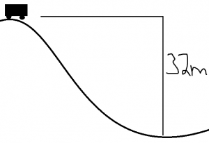

Per_Schei Skrevet 6. januar 2010 Skrevet 6. januar 2010 Hei! Jeg lurer på en oppgave som omhandler en berg- og dalbane. *I denne oppgaven må du selv velge rimelige verdier på de størrelsene du trenger, eller hente opplysningene fra faktaarket. a) Hvor stor må farten på toppen av "Høyeste fall" minst være for at en vogn skal oppnå toppfarten som er nevnt i faktaarket, i bunnen av dette fallet? Relevante opplysninger fra faktaarket: Høyeste fall: 32 m Bratteste fall (trolig samme som høyeste): 57 grader Toppfart: 93 km/h (Hva slags størrelser er det eventuelt rimelig å finne rimelige verdier til?) Hadde satt veldig stor pris på det om noen hadde giddet å regnet litt på denne!
Gyr0 Skrevet 6. januar 2010 Skrevet 6. januar 2010 Antar du tenker på noe sånt? I så fall kan du bruke loven om bevaring av mekanisk energi. Og da må du vel være enig i at Kinetisk energi + potensiell energi på toppen = kinetisk energi i bunn Ek1 + Ep = Ek2 Da er det bare å sette opp og regne ut
