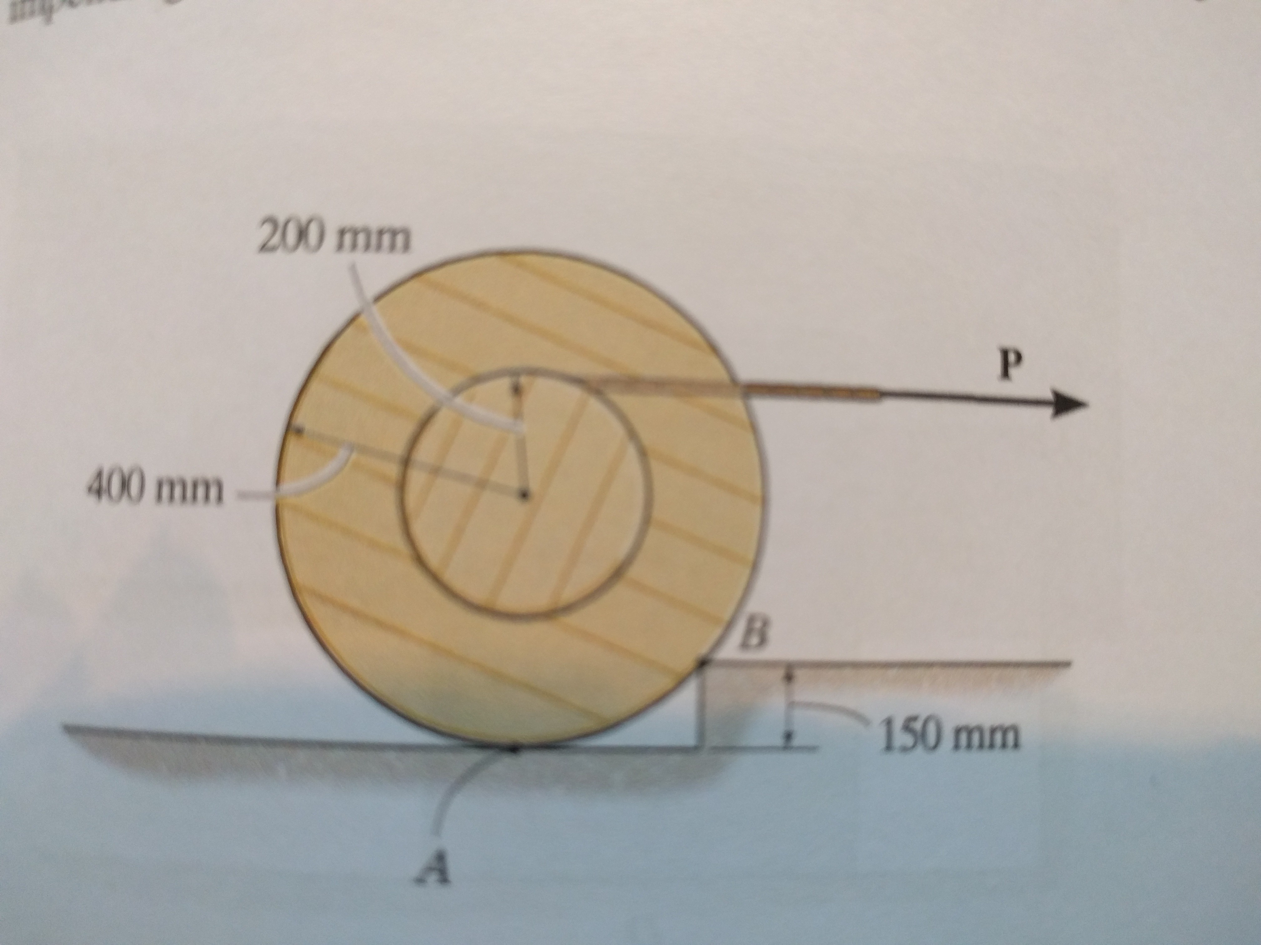

BrofromB Skrevet 24. september 2016 Skrevet 24. september 2016 Nytt spørsmål. Noen som kan forklare meg hvordan jeg skal regne denne oppgaven: koeffesienten av statisk friksjon i punkt A og B (se bilde vedlagt) er us=0,4 og u`s=0,2. Bestem den minste kraften P som vil forårsake at den 150kg spolen vil bevege seg umiddelbart.

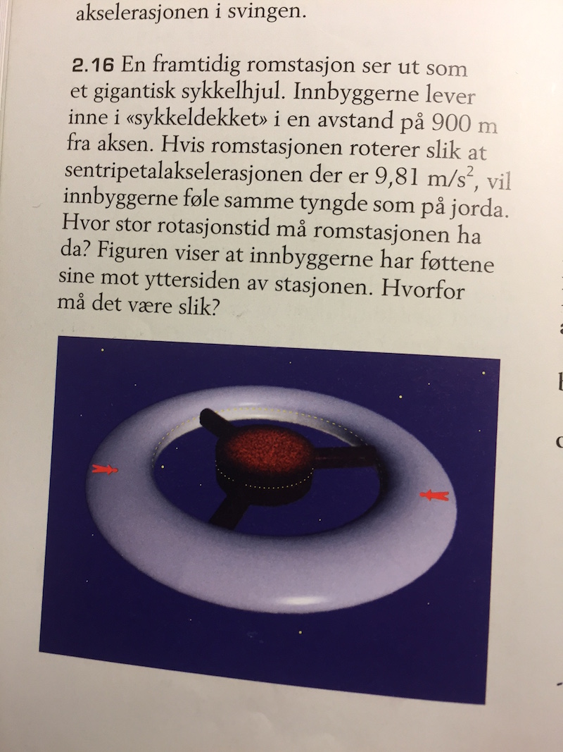

28teeth Skrevet 25. september 2016 Skrevet 25. september 2016 Jeg skjønner ikke hvorfor de røde menneskene står på yttersiden av stasjonen når akselerasjonen virker innover og dermed summen av kreftene virker innover? Skal ikke menneskene stå på innersiden av stasjonen?
Flin Skrevet 25. september 2016 Skrevet 25. september 2016 IMG_4786.JPG Jeg skjønner ikke hvorfor de røde menneskene står på yttersiden av stasjonen når akselerasjonen virker innover og dermed summen av kreftene virker innover? Skal ikke menneskene stå på innersiden av stasjonen? http://www.regentsprep.org/regents/physics/phys06/bartgrav/default.htm https://www.wired.com/2014/10/physics-spinning-spacecraft-interstellar/
Imsvale Skrevet 25. september 2016 Skrevet 25. september 2016 IMG_4786.JPG Jeg skjønner ikke hvorfor de røde menneskene står på yttersiden av stasjonen når akselerasjonen virker innover og dermed summen av kreftene virker innover? Skal ikke menneskene stå på innersiden av stasjonen? Har du noen gang veivet en bøtte med vann rundt med armen, opp og ned?

28teeth Skrevet 26. september 2016 Skrevet 26. september 2016 (endret) http://www.regentsprep.org/regents/physics/phys06/bartgrav/default.htm https://www.wired.com/2014/10/physics-spinning-spacecraft-interstellar/ Jeg forstår ikke denne sentrifugeringskraften - den motsatt rettede kraften som virker på mennesket (?) - som ikke skal finnes. Brukes denne kraften for å beskrive hvorfor føttene ikke mister grepet på gulvet? Jeg forstår ikke hvorfor, bare ved at føttene er berøring med veggen, så klarer mennesket bare å stå på veggen uten at det er noen kraft som virker i motsatt retning. I lærerboka bruker de et eksempel: Erik sitter i en vogn med et kamera på fanget. Vognen går gjennom en loop. På toppen av loopen (når vognen er opp ned) vil det virke en tyngdekraft og normalkraft nedover på kameraet. Så lenge kameraet og fanget er i kontakt vil ikke kameraet falle ned. Kameraet vil falle ned når det først ikke er i kontakt med fanget. Dette eksemplet ligner veldig på tilfelle over. Kan jeg spørre hvorfor en ting ikke vil ramle av når det er i berøring med en annen ting, mens begge tingene beveger i en sirkelbevegelse? edit: er det bare sånn eller kan dette forklares? Har du noen gang veivet en bøtte med vann rundt med armen, opp og ned? Nei. Bruker kun bøtter når jeg skal håndvaske klær. Men jeg kan tenke meg vannet ikke renner ut. Fordi annet presses mot bøttebunnen (er det lufta som gjør det?), som beveger seg i en sirkel. edit: Har et basic spørsmål: sentripetalkraften er bare summen av kreftene som peker i retning mot sentrum (samme retning som sentripetalakselerasjonen)? Endret 26. september 2016 av 28teeth
Imsvale Skrevet 26. september 2016 Skrevet 26. september 2016 (endret) Har du noen gang veivet en bøtte med vann rundt med armen, opp og ned? Nei. Bruker kun bøtter når jeg skal håndvaske klær. Men jeg kan tenke meg vannet ikke renner ut. Fordi annet presses mot bøttebunnen (er det lufta som gjør det?), som beveger seg i en sirkel. Prøv det. Ha noen cm vann i ei bøtte (ikke så mye at den blir for tung), gjerne ei lita bøtte hvis du har. Sånt gjorde vi i barnehagen i grunn, med sølevann. Aner ikke hvorfor, men vi gjorde det nå, og var selvsagt meget fascinert. Start forsiktig, og når du har litt fart fram og tilbake så tar du hele runden. Skal ikke så mye til for å holde vannet oppe i grunn. Edit: Vannet vil faktisk ikke falle ut av bøtta uansett. Iallfall ikke før bøtta treffer bakken. Det hjelper ikke på forklaringen, men det er alltid morsomt å se det virke. Det er forsåvidt også andre måter å demonstrere dette på. Masse videoer på Youtube. Endret 26. september 2016 av Imsvale
Inge Rognmo Skrevet 26. september 2016 Skrevet 26. september 2016 (endret) Men jeg kan tenke meg vannet ikke renner ut. Fordi annet presses mot bøttebunnen (er det lufta som gjør det?), som beveger seg i en sirkel. edit: Har et basic spørsmål: sentripetalkraften er bare summen av kreftene som peker i retning mot sentrum (samme retning som sentripetalakselerasjonen)? Tenk litt omvendt. Vannet presses ikke mot bunnen av bøtta, det er bøtta som presses (av sentripetalkraften,som virker innover mot sentrum) mot vannet, som egentlig helst vil fortsette å bevege seg i en rett linje (Newtons 1. lov). I tillegg til at det (på jorden, ikke i et tenkt tilfelle ved romstasjon med kunstig tyngdekraft) vil falle i tyngdekraftens retning, men det skal faktisk ikke så "voldsomt" mye bevegelsesenergi til for å overvinne den. https://en.wikipedia.org/wiki/Centripetal_force Endret 26. september 2016 av Inge Rognmo
Imsvale Skrevet 26. september 2016 Skrevet 26. september 2016 Tenk litt omvendt. Vannet presses ikke mot bunnen av bøtta, det er bøtta som presses (av sentripetalkraften,som virker innover mot sentrum) mot vannet, som egentlig helst vil fortsette å bevege seg i en rett linje (Newtons 1. lov). I tillegg til at det vil falle i tyngdekraftens retning, men det skal faktisk ikke så "voldsomt" mye bevegelsesenergi til for å overvinne den. https://en.wikipedia.org/wiki/Centripetal_force Det er vel ikke så helt ulikt et objekt i bane rundt jorda? Bortsett fra at du der har gravitasjonskraften inn mot sentrum istedenfor du som holder i bøtta for å forhindre at den flyr av gårde. 1
