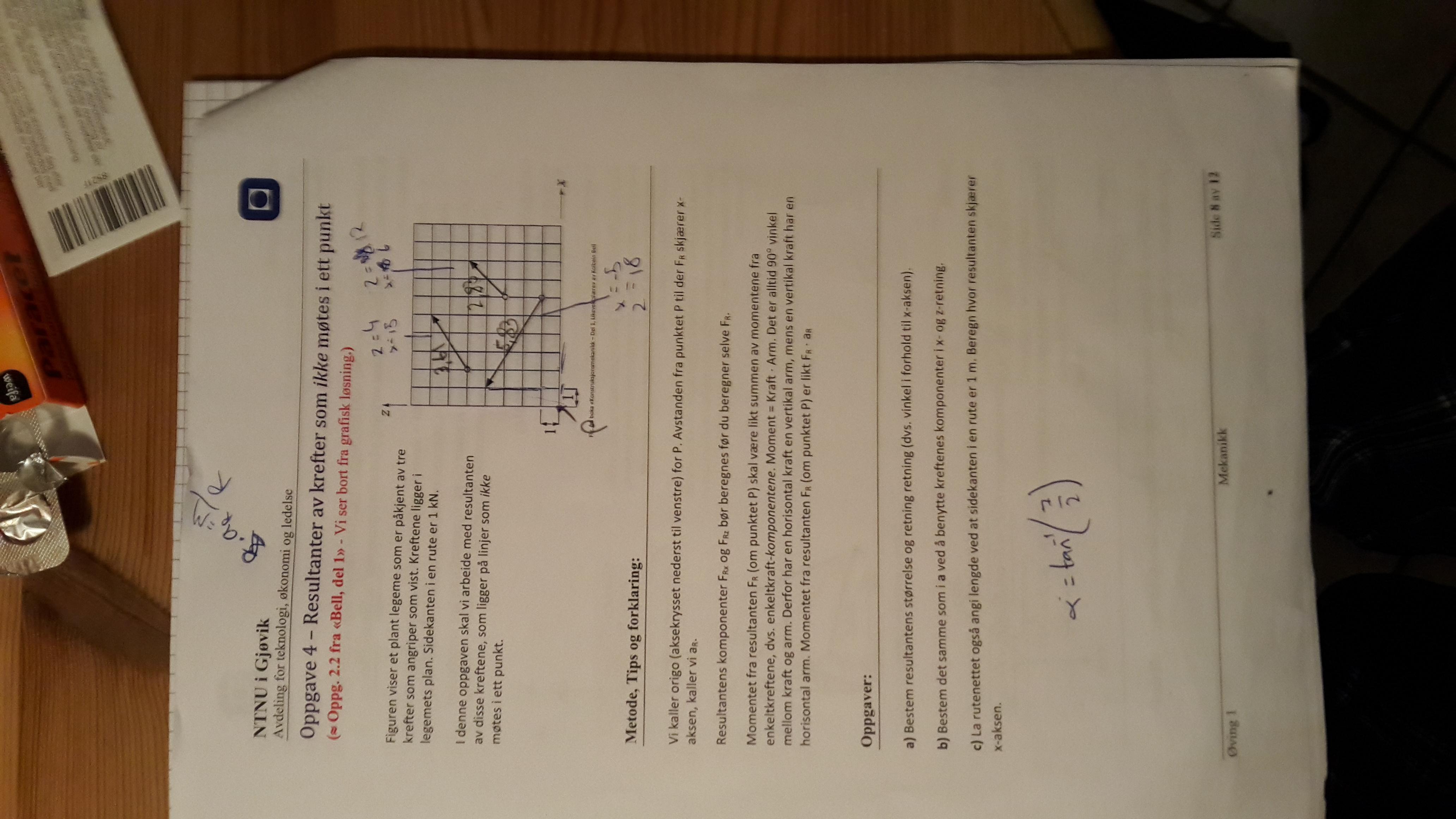

Hei! Sitter og sliter med en mekanikkoppgave. Det er ikke det at den er så sykt vanskelig, men jeg får den bare rett og slett ikke til.
a)/b) gikk greit. 7kN og 90grader på x-aksen. Det er c) jeg sliter med. Skal regne ut lengden av armen, som gis ved moment dividert med størrelsen på resultanten (7kN). Det jeg har gjort er å dekomponere vektorene i x- og z-retning, multiplisert hver enkelt komponent med avstanden fra tilhørende akse, addert alle verdiene og dividert på resultanten. Får da 50/7, mens svaret skal bli 18/7. Er helt i ørska.
Gikk frem slik: chart?cht=tx&chl=a_R=\frac {M}{F}=\frac {-5kN*1m+2kN*3m+3kN*5m+3kN*6m+2kN*6m+2kN*2m}{7kN}=\frac {50}{7}m
Hjelp :|
Edit: Har fått nødvendig hjelp :)
Endret av Dolandyret
