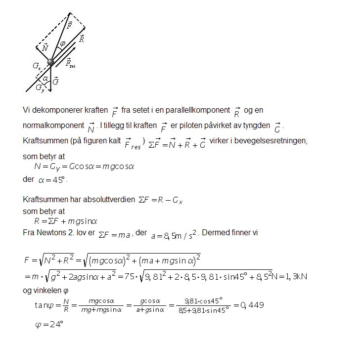

xelenthawt Skrevet 30. november 2012 Skrevet 30. november 2012 (endret) 1.123 Et fly stiger bratt oppover slik at fartsretningen en stund danner 45 grader med horisontalplanet. Akselerasjonen er da 8,5 m/s^2. Piloten har massen 75kg. finn kraften (størrelsen og retningen) som virker på piloten fra setet. Fasit : 1.3 KN 24 grader oppover fra fartsretningen. Utregning trenger jeg / framgangsmåte Hjelp plis Endret 30. november 2012 av xelenthawt
tilkvelden Skrevet 1. desember 2012 Skrevet 1. desember 2012 (endret) Her er løsning på oppgave 1.123 vedlegg Kan noen hjelpe meg med en kjempelett oppgave som jeg ikke kan få til av en eller annen grunn? 1.115 En person står på en badevekt inne i en heis. Figur 1 viser utslaget på badevekten (54.5kilo) når heisen er i ro. Figur 2 viser utslaget i de første 5,0 s etter at heisen starter (52,5 kilo) Deretter går badevekten tilbake til utslaget på figur 1 (54,5kilo) b Regn ut den største farten heisen kommer opp i. Fasit 1.8m/s Endret 1. desember 2012 av tilkvelden
