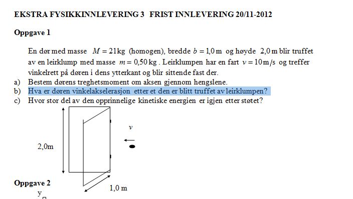

Nordmo Skrevet 19. november 2012 Skrevet 19. november 2012 Jeg står helt fast på denne oppgaven, vet ikke engang hva oppgaven spør om, noen som kan peke meg i riktig retning?
Simen1 Skrevet 19. november 2012 Skrevet 19. november 2012 (endret) Jeg har ikke tid til å forklare nå, men du får kanskje nok veiledning her: http://en.wikipedia....slit_experiment http://hyperphysics....mulslid.html#c2 http://www.youtube.com/watch?v=iZdWQKaykvs Du kan jo også tenke over ligningene henholdsvis Sin(x)+Sin(x+2pi*1/4) Sin(x)+Sin(x+2pi*2) Sin(x)+Sin(x+2pi*1) Sin(x)+Sin(x+2pi*1/2) Sin(x)+Sin(x) Endret 19. november 2012 av Simen1
Nordmo Skrevet 19. november 2012 Skrevet 19. november 2012 (endret) Jeg kom fram til at det hadde noe med dobbeltspaltings forsøket å gjøre, men hva er det faktisk oppgaven spør om? Endret 19. november 2012 av Nordmo
Simen1 Skrevet 19. november 2012 Skrevet 19. november 2012 (endret) Før du trykker play på youtube-vidoeoen over så ser du en skisse med blant annet avstanden n. Altså lengdedifferansen mellom de to gule strekene. Ordet n hinter forsåvidt også svaret på oppgaven (n = heltall). Endret 19. november 2012 av Simen1
