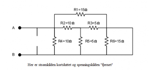

javanuben Skrevet 25. mai 2011 Skrevet 25. mai 2011 I mangel på hjelpetråd i elektronikk poster jeg denne her: Når jeg skal finne Theveninmotstanden skal strømkilder erstattes med et brudd, mens spenningskilder skal "fjernes". Kan jeg da ignorere R6 fordi det ikke vil gå strøm igjennom den når spenningskilden blir fjernet? Eller må jeg likevel regne med R6 når jeg skal finne Theveninmotstanden? (Se figurene under)

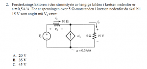

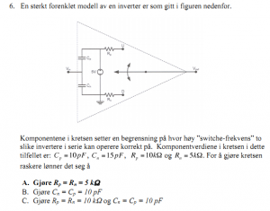

javanuben Skrevet 25. mai 2011 Skrevet 25. mai 2011 Takk for svar, Kam! Jeg har to kretsoppgaver til som jeg håper noen kan hjelpe meg med: 1) Jeg skjønner ikke hvordan jeg skal få 35V her (jeg får 30V). Fint om noen kan fortelle meg hva jeg gjør galt. Utregning (sløyfer benevningen): Finner først strømmen: Mulig følgende er feil, men det virker logisk for meg: 2) Her trodde jeg at målet var å få tidskonstanten = RC så liten som mulig, men hvorfor skal vi da ikke gjøre C så liten som mulig?
OpAmp Skrevet 25. mai 2011 Skrevet 25. mai 2011 Jeg ville prøvd å løse den med maskestrøm jeg, men har ikke sjekka om det fører frem. Blir i såfall en supermaske.

javanuben Skrevet 26. mai 2011 Skrevet 26. mai 2011 Jeg ville prøvd å løse den med maskestrøm jeg, men har ikke sjekka om det fører frem. Blir i såfall en supermaske. Nå er faktisk ikke maskestrømmetoden pensum, så jeg vil gjerne se om jeg får løst den på en annen måte. Men er antagelsen min riktig i utregningen over; ?

OpAmp Skrevet 26. mai 2011 Skrevet 26. mai 2011 Nå er faktisk ikke maskestrømmetoden pensum, så jeg vil gjerne se om jeg får løst den på en annen måte. Men er antagelsen min riktig i utregningen over; ? Stemmer det
javanuben Skrevet 26. mai 2011 Skrevet 26. mai 2011 Da er jeg tom for ideer. Noen som ser hva jeg gjør galt på den? Og evt. noen som kan forklare meg den andre: Her trodde jeg at målet var å få tidskonstanten = RC så liten som mulig, men hvorfor skal vi da ikke gjøre C så liten som mulig?
