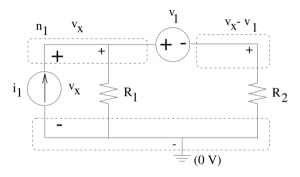

Loff1 Skrevet 16. februar 2011 Skrevet 16. februar 2011 Jeg har denne kretsen: Når jeg bruker Kirchhoffs 1. lov på node (?) , skal jeg få: Hvordan vet jeg hvorvidt de ulike strømmene skal ha positivt eller negativt fortegn? Hvorfor er det for eksempel og ikke bare ?

Kubjelle Skrevet 17. februar 2011 Skrevet 17. februar 2011 (endret) Da har du regnet feil. Loff1: Du velger bare en positiv omløpsretning. Hvis den positive omløpsretningen er med strømretningen vil strømmen være positiv. En lett måte å se at fortegnene ikke har noe å si(altså i forhold til hverandre har de det). Kan du se hvis du flytter alle leddene over på høyre siden, da vil du se at fortegnene blir det motsatte. Edit: Gjorde poenget mitt litt mer forståelig Endret 17. februar 2011 av Kubjelle

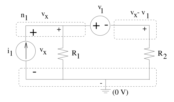

Loff1 Skrevet 17. februar 2011 Skrevet 17. februar 2011 Ja, jeg forstår det. Jeg kan prøve med et annet eksempel for å forklare hva jeg ikke skjønner bedre. Se på denne siden: http://www.calvin.edu/~svleest/circuitExamples/NodeVoltageMeshCurrent/soln1.nv.htm Hvofor blir det og ikke ?
Kubjelle Skrevet 17. februar 2011 Skrevet 17. februar 2011 Det er ikke alltid at du helt intuitivt kan vite hvilken retning strømmen går. Spesielt hvis du har to batterier som sender strøm hver sin vei, men det er ingen krise. Hvis du vet Strømretningen til to av strømmene inn til et knutepunkt har det ingenting å si hva slags fortegn du har på det siste. Du vil bare få et negativt svar når du prøver å regne den ut, da vet du også at strømmen går andre veien enn det du satte den til.
Loff1 Skrevet 17. februar 2011 Skrevet 17. februar 2011 Men om jeg velger feil blir vel ikke uttrykket riktig i dette tilfellet? Eller overser jeg noe?
Kubjelle Skrevet 17. februar 2011 Skrevet 17. februar 2011 (endret) Uttrykket blir riktig. V1 blir bare negativ. Hvis du setter V1 alene i begge uttrykkene. På den første får du: V1 = (bla bla bla) På den andre får du: V1 = -(bla bla bla) De vil få akkurat samme verdi, bare motsatt fortegn. Får du et svar som gir negativ V1, så vet du at antagelsen om hvilken vei strømmen fra V1 var feil. Endret 17. februar 2011 av Kubjelle

Kubjelle Skrevet 18. februar 2011 Skrevet 18. februar 2011 Altså, du må endre fortegnet på alle V1-leddene.
